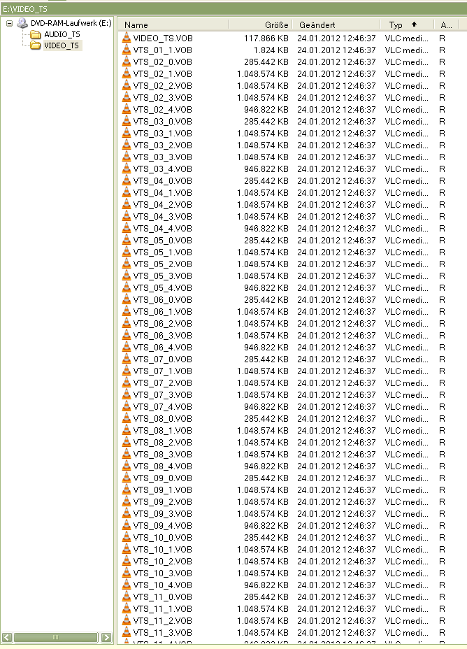

Ich hab hier die DVD Wickie auf großer Fahrt (original DVD in original
Verpackung) liegen und wollte die mit den Kindern schauen. Der
VLC-Player stürzt mit Fehlermeldung ab. Starte ich direkt die
Video-TS.ifo, kommt das DVD-Menu, dann die böse Raubkopierer-Warnung,
und nach 30sec Film ist Schluss, obwohl 1h30 als Filmlänge angezeigt
wird.
Das DVD-Verzeichnis sieht auch komisch aus: Statt der üblichen 4 ca.
1GB-VOBs im Video-TS-Verzeichnis liegen da ettliche VOBs, insgesamt 50GB
(es ist wirklich eine DVD). Sieht so aus, als wären die Dateieinträge
manipuliert und jede VOB wird aus 12 einzelnen Teilen zusammengesetzt.
Jeder Teil enthält nur ein Stück der originalen VOB und die Teile sind
bunt gemischt.
Ich vermute mal, ein DVD-Player liest die Daten einfach hintereinander
weg und dann stimmen die wieder, mein PC versucht aber die einzelnen
Dateien zu lesen und das geht schief.
Hab ich eine Chance, den Film trotzdem zu schauen? Gibt es ein Programm,
was mit diesen zerstückelten Dateien klarkommt? Ich mein, die blöde DVD
kostet nur 8 Eur, aber es ist irgendwie scheisse, wenn man sich
nachmittags mit den Kindern hinsetzen will, und sich dann die langen
Gesichter anschauen darf. Das macht echt keinen Spass mehr...

Das Problem ist offenbar ein Kopierschutz namens X-Protect, der zwei
verschiedene Verzeichnisse auf der DVD führt. Die Dateien werden bewusst
fehlerhaft gelistet, um gezielt VLC und Co in die Irre zu führen.
Die derart verstümmelten DVDs entsprechen - ähnlich wie die UnCDs bei
Audio - nicht dem Standard und dürften eigentlich nicht das DVD Video
Logo tragen. Schert aber offenbar keinen Hersteller, bei meiner DVD
isses drauf. Rückgabe der einmal geöffneten DVD ist normalerweise auch
nicht möglich.
Der Schutz wird seit längerem wohl bei ConstantinFilm-DVDs und BluRays
eingesetzt. Vermehrt kommen auch Stand-Alone-Player nicht damit klar,
die halt auf Linux als System setzen. Die sind dann angeschmiert.
Letztlich gabs in einem Forum den Tipp, den guten alten
MediaPlayerClassic Home Edition zu nehmen, der liest die DVD wohl
nicht Dateiweise, sondern wie ein Hardware-Player. Mit dem lief es nach
anfänglichen Hackeln im DVD-Menu - man konnte im Menu nichts auswählen,
der Film lief irgendwann los, damit auch keine Kapitelauswahl möglich -
dann durch.
