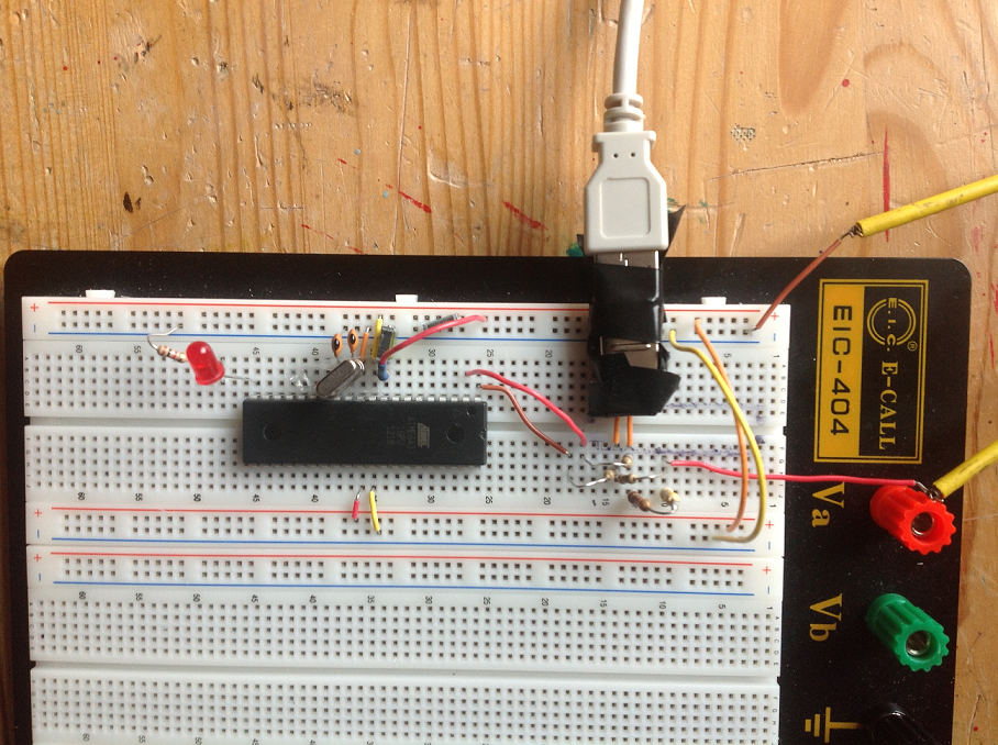

ich versuche seit geraumer Zeit die v-usb libary einzubinden.
Nach einigen Problemen mit der Makefile, kompiliert das ganze Programm
ohne Fehler.
Leider bekomme ich von meinem Laptop nur die Meldung "Gerät nicht
erkannt", wenn ich den USB einsteck.
Zu Kontrolle, ob der Microcontroller auch wirklich taktet, hab ich eine
LED an PD6 gehängt und PD6 am Anfang von main auf hight gesetzt.
Also kann ich schonmal falsche Fuses oder Fehler beim kompilieren
ausschließen.
Hat jemand von Euch ne Idee, was ich tun kann, damit die korrekte Vendor
und Devive ID am Laptop ankommen?
(Ich verwende eine Atmega mit 12Mhz Quarz, Programmers' Notepad und
mfile.)
mfg
und frohe Weihnachten  :-)

Hast Du Gnd verbunden? Dem Augenschein nach kommen aus dem
USB-ähm-Gefrickel nur zwei Leitungen raus auf das Brotbrett.

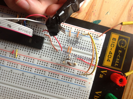

Ja, das ist auf meinem Foto leidr nicht zu erkennen. +5V und GND laufen
unter dem USB-Stecker raus (siehe Anhang)
Ich installier grad AVR studio 6 um die Fuse zu finden.
(der rote drah, der von oben kommt ist übrigens +3,3V aus meinem
Netzteil.)

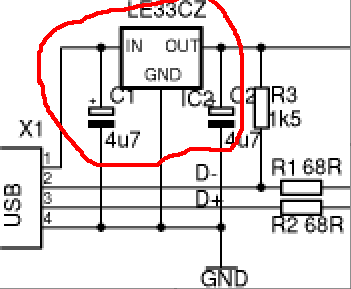

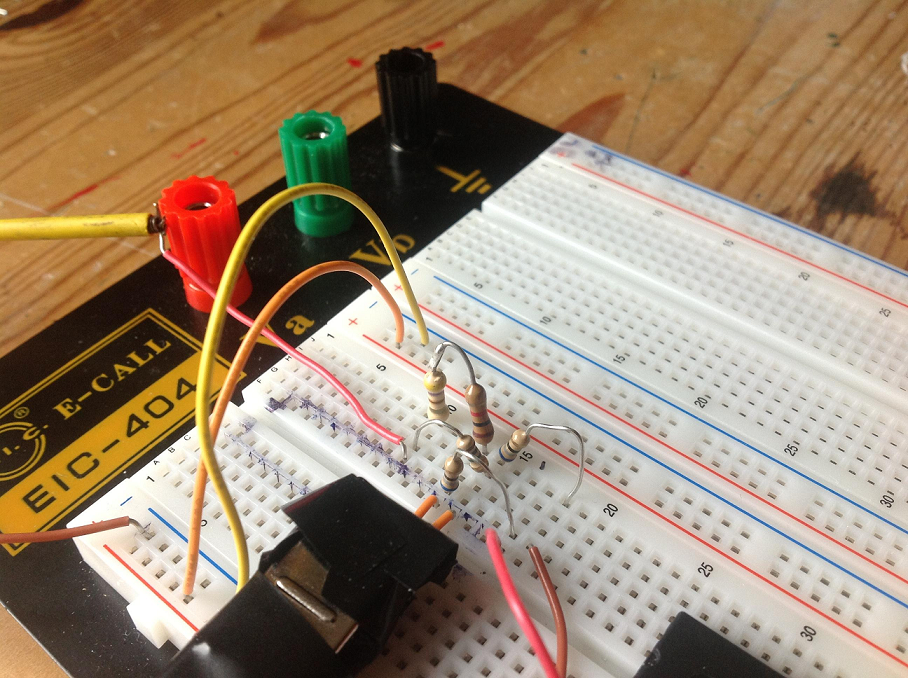

Also auf wikidocs hab ich das hier für den Nineauausgleich zwischen USB
und AVR gefunden (4.PNG). Ich hab lediglich das rot eingekreiste durch
+3,3V ersetzt (und natürlich die Verbindungen zu +5V vom USb und die zu
GND gekappt ;))

Wie ist das zu verstehen? Du versorgst die Schaltung über ein
Labornetzteil mit 3,3V? hast du USB-GND mit dem Netzteil GND verbunden?
D+ auf den INT0 gelegt?

genau, GND vom netzteil liegt auch auf GND vom USB ;D
Die 3,3V vom Netzteil ziehen D- über 1,5K gegen 3,3V
Wie konnt ich nur so blöd sein und das überlesen!
DANKE! :D
