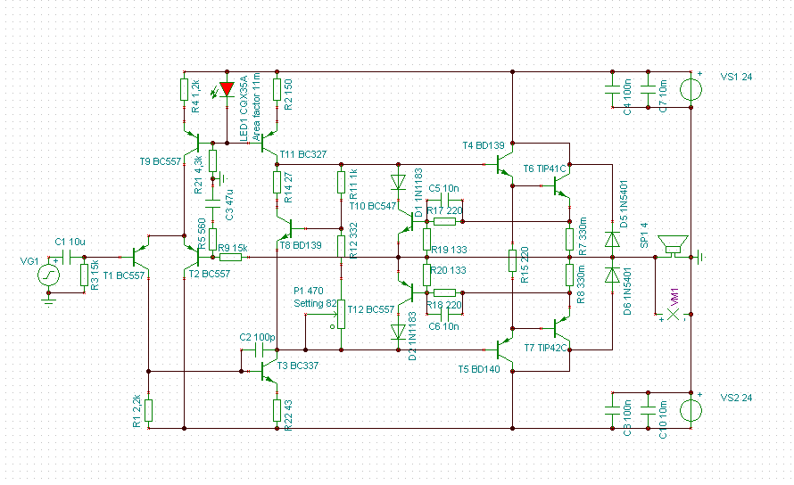

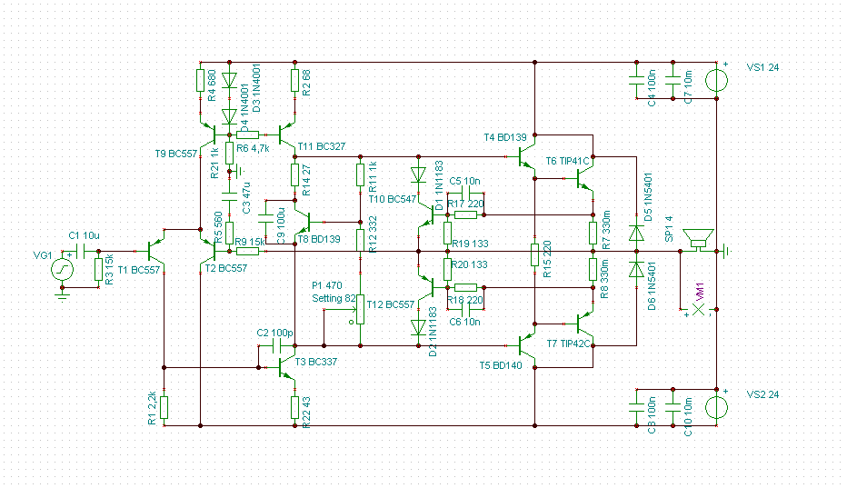

ich bin gerade dabei eine Endstufe zu bauen und blieb bei der Frage,
welche Transistoren für den Stromverstärker am besten geeignet sind,
stehen.
Im Schaltplan habe ich TIP41/42 drin, da TINA diese in der Auswahl hat.
Sind diese Vielleicht doch ausreichend oder sollten es
Leistungsstärkere, wie BD249/250 oder BD543/544, sein?
Mal so aus Interesse; Sind Darlington Transistoren (z.B. TIP142/147)
sogar besser geeignet?
Für die restlichen Transistoren nehme ich später Rauschärmere, wenn die
Endstufe aufgebaut ist und funktioniert.
Gast #2968370
> und blieb bei der Frage, ... stehen.
Du solltest dir noch einige andere Fragen stellen: z.B. es nicht besser
wäre, die Dioden D3/D4 durch eine rote LED zu ersetzen, weil dadurch
eine bessere Temperaturkompensation von T9/T11 erreicht wird, oder du R6
nicht besser weglässt, oder R21 nicht etwas zu niederohmig ist, oder
welchen Sinn C9 hat.
Gast #2968492
moin!!!
2sa1930 und 2sc5171.
die sind gut geeignet um passende endtransis anzusteuern.
die sind ausreichend leistungsfähig und auch auseichend schnell.
dei sind auch gut für stromquellen u.s.w. gut geeignet.
endtransis auch -->siehe symasym....
d3/d3 ersetzt man durch nwe gelbe oder grüne led.
die hat nen geringeren temp. gang.
t1 und t2 mpsa92....
t3 2sc5171....
t11 2sa1930....
ub dann +-40v.
beachte die 20% regel....
mfg
Gast #2968519
Na Gut, ich habe es mal geändert und ergeben hat sich nicht sehr viel,
zumindest das, was das Programm hergibt.
Welche wären das?
Die 2SA1943/2SC5200?
> ub dann +-40v
Die 24 V sollten schon bleiben. Ich wollte nie mehr als 40 Wrms an 4
Ohm.
Mit 40 V müssten das 100 Wrms sein.
Ansosnten hätte ich noch die MJE15030/15031 gefunden. Diese werden als
Audio-Endtransistoren beschrieben.
Gast #2968555
Ach ja? Ich glaube eher, dass du die Verbesserungen nur nicht richtig
einzuschätzen weißt. Du hast jetzt bessere thermische und dynamische
Stabilität, geringere Stromaufnahme und ein paar Bauteile weniger.
Das mit dem Area-Faktor an der LED ist gut. Falls du die thermisch
simulieren willst, beachte, dass in deren Modell die
Temperaturabhängigkeit falsch ist (bei den LEDs in TINA steigt die
Flussspannung mit der Temperatur anstatt zu fallen). Der Parameter ist
:XTI/IS temp exponent=3, ich habe mit Werten von 40..75 (je nach LED)
etwa die DB-Werte erreicht.

Gast #2968640
dolf schrieb:
> meine kristallkugel ist grad beim tüv
Das hat mir wiederrum meine gesagt, daher habe ich dir bescheid gegeben.
Thermisch Simuliere ich nicht, dafür gibt es noch die Realität und einen
Rauchgenerator für das Programm kenne ich nicht.
Nur bekomme ich den Offset mit dem mpsa92 auf keinen guten wert. Minimal
sind es 10 mV.
Du erwartest hoffentlich nicht, dass wir die Schaltung vom Bild
"abtippen", wo du auch einfach die tsc-Datei posten könntest.
Gast #2968747
> Ich bin auf 333 uV gekommen; area factor 24m, R2=120, R1=2,7k, R22=43,
> R21=4,7k
Das Verhältnis R2/R22=2/1 hat schon seinen Grund. Die Ströme im Diff
müssen gleich sein. Bei der Dimensionierung von R1 beachten, dass in dem
der Basisstrom von T3 fehlt.
Gast #2968765
Im Diff sind die Basisströme gleich. Nämlich 6,3 uA. Wenn ich für R22 60
Ohm nehme, was ja dem Verhältnis von 2/1 entspricht kommt ein Offset von
26 mV raus und die Diffströme sind unterschiedlich.
Hast du für T1 und T2 den BC557 oder MPSA92 genommen?
Bei mir sieht es aus wie im Anhang.
