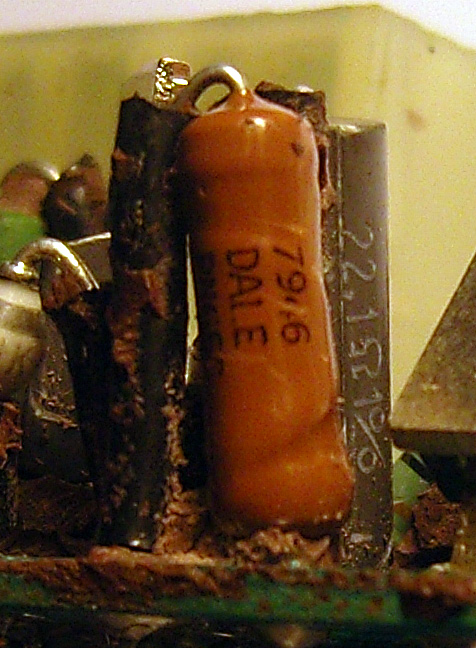

ich hab hier eine Reihe von Dale Widerständen auf einer Schaltung aus
den frühen Achtzigern, leider steht nur jeweils eine Nummer auf den
Widerständen (7922, 7946, 7873, 8013). Die Widerstände sind braun, 5 mm
Durchmesser. Hat jemand eine Quelle für die Datenblätter oder kann mit
den Nummern etwas anfangen?
Danke und schöne Weihnachten,
Adrian

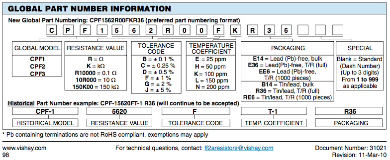

Leider schon probiert, aber Dale ist irgendwann von Vishay übernommen
worden, und da haben sich die Typennummern geändert. Es gibt im Vishay
Dale Datenblatt einen Kommentar zur Umrechnung historischer Nummern,
wenn ich da den vierstelligen Code einsetze kommt nur leider nichts
sinnvolles raus. Z.b. 7946 = CFP Model 7, Resistance Value 946. Scheinen
andere Nummern zu sein.
Vielleicht haben sie übersehen, das Jahr zu incrementieren und die
Wochen zurückzusetzen?  Erst in 1979KW22 haben sie es gemerkt.  (-;
7873 --> 7921   würde zu den anderen Werten gut passen
