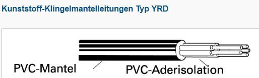

Hallo ich verlege bei meinem Bruder im neuen Haus eine Treppenlicht. Das
Treppenlicht hat an jeder Stufe eine kleine Led, die einzeln über ein
Steuergerät angesteuert wird. Leider ist die Kabelführung relativ dünn
ausgefallen und dort müssten 16 2-adrige Led-Kabel + 2 Sensorkabel mit 3
Adern durchgeführt werden. Im Steuergerät ist die +-Leitung bei allen
LEDs miteinander verbunden, sodass ich 15 Adern einsparen kann. Dann
liegt meine Rechnung bei 16 Adern + 1 "Masse" + 6 Sensoradern. Das ist
schonmal sehr viel Besser. Für das "Masse" Kabel habe ich schonmal ein
2,5mm" Kabel eingezogen. Wir müssen aber noch die Kabel kaufen mit denen
wir die Led anschließen und da wollte ich wissen was ich da kaufen soll?
Meine Rechnung sieht so aus:
(1,5V*6m)/(56_kappa_kupfer*12V*0,3Voltdifferenz)=0,04464285714286mm²
1. Was soll ich da kaufen? Ich habe schon an Netzwerkkabel gedacht dass
ich aufspleise, weil es sehr dünn ist und sich gut durch relativ enges
Leerrohr verlegen lässt. Gibt es im Baumarkt etwas passendes? Oder habt
ihr eine bessere Empfehlung?
Irgendwelche besseren Vorschläge für möglichst dünnes Kabel mit vielen
Adern?
Also nochmal: Wichtig ist dass die gesamten Kabel möglichst dünn sind.
Hätte da jemand einen Tipp?
Ich verstehe deine Berechnung nicht.
Bei einem akzeptierten Spannungsverlust von 0,3V,
einer Kupferleitung von 6m (Quelle <-> LED)und
einem geratenen LED-Strom von 0,5A (Power-LED ???)
komme ich mit der umgestellten Formell
A=(2*Länge*Strom) / (Kappa*Spannungsverlust)
auf 0,36qmm
Ich würde im Baumarkt eine YRD-Leitung kaufen.
Hat i.d.R 0,8qmm ist mehradrig und ziemlich dünn.
Mit YRD-Leitung werden Klingelanlagen in Wohnhäusern
gemacht, falls der "OBI-Fachmann" mal wieder nicht weiß
wo an Heiligabend die Glocken hängen.
P.S.: Der 2,5qmm Draht ist bestimmt überdimensioniert.
