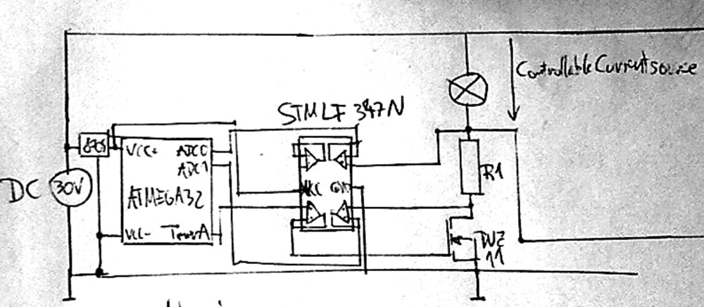

Der µC misst über zwei seiner internen AD-Wandler die Spannung über und
unter einem Shunt (etwa 100mΩ), welcher über dem Drain eines
BUZ11-Mosfet's liegt. Der Source des Mosfet's liegt auf Masse, am Gate
des Mosfets liegt ein PWM-Ausgang des µC's, welcher mit einem kleinen
Tantalkondesator gegen Masse leicht HF-entstört wird. Der Strom über den
Shunt soll nun mittels des Tastgrades aus dem PWM-Ausgang konstant
gehalten werden. Eine Skizze des Schaltplanes habe ich als Grafik
angehängt. Soviel zum Aufbau des analogen Teils.

von K. D. (deka)
wultna schrieb:
> Das funktioniert soweit auch ganz gut, solange ich die PWM Spannung
> nicht über dem Gate des Mosfet's in den Regelkreis einkopple. Wie
> nämlich zu erwarten war, fängt des Regelkreis dann recht schnell an zu
> oszillieren.
> Meine Frage ist nun folgende:
> Wie kann ich in dem Regelalgorithmus einen Dämpfungsalgorithmus
> hinzufügen? Oder besser gefragt: wie hat dieser Mathematisch auszusehen?
> Aus vielerlei Gründen möchte ich keinerlei analoge Dämpfungsglieder im
> Laststromkreis einsetzen.
Ja entweder entscheidest du dich für einen geeigneteren Regler oder du
bastelst im einfachsten fall einen Tiefpass oder eine Bandsperre ein.
Dafür in C Algorithmen zu finden, sollte nicht schwer sein. Ein bisschen
Theorie
http://www.mikrocontroller.net/attachment/80230/schift-filter-tp.pdf
Sogar mit Code.
von Toto (Gast)
Ich finde es mutig, die 30V an den OpAmp und an den Mega32 zu geben..
Was ist die Spannung, die aufgrund der Planung maximal am Opamp anliegen
sollte ?
von Euro (Gast)
> sollte ?
wenn ich das richtig sehe ist da noch ein 7805 zwischen !
von wultna (Gast)
nach tagelangem Grübeln ist es mir gelungen, eine Lösung für das Problem
zu finden. Leider kann ich nicht genau in Worte fassen, wie die Lösung
aussieht. Der Algorithmus nährt sich dem idealen Tastgrad irgendwie in
festgelegten Stufen. Ich denke, es ist am besten direkt den Code zu
Posten.
Eventuell kann jemand mal was damit anfangen.
Der Algorithmus funktioniert bis auf kleinere Macken !Achtung! nach dem
Reset liegt der PWM-Ausgang für einen kurzen Augenblick komplett auf
High!
Außerdem benötigen die Werte für die Übergänge zwischen den
verschiedenen Tastgradanpassungsgeschwindigkeiten noch Finetuning.
Zusätzlich finde meine Lösung (mathematisch ausgedrückt) unelegant. Zu
viele Wiederholungen des immer gleichen Codes, das Benutzen des
Goto-Befehls ect. Ich wäre sehr froh darüber, wenn mir jemand ein paar
Verbesserungsvorschläge nennen könnte.

von Gerd (Gast)
Etwas lang geraten. Warum kein Array für deine Messwerte? Oder noch
besser gleich Aufsummieren beim Wandeln?
Das sieht nach dem klassischen Job für einen PID Regler aus. Schau dir
mal Application Note 221 von AVR an, dort wird ein sehr brauchbarer PID
Regler beschrieben. Für deine Zwecke ist es vermutlich sinnvoll, die
Werte für P, I und D zu exponieren und z.B. über ein Konsoleninterface
einstellbar zu machen. Ebenso könntest du P,I und D über drei Kanäle
deines AVR auf Potis legen und so regeln.
Hast du brauchbare Werte mit annehmbarer Regelzeit und ohne
Überschwingen, kannst du sie ins EEPROM oder Flash ablegen.
wultna schrieb:
> UADC5=raw0*ref;
>     raw0=ADC_Read();
>     UADC6=raw0*ref;
>     raw0=ADC_Read();
>     UADC7=raw0*ref;
>     raw0=ADC_Read();
usw. bis zum Ende des Flash....
Da musst du was tun. Das ist ja ungeheurer Speicherplatzverbrauch und
ein einziger Tippfehler kippt das ganze Konstrukt.
von Falk B. (falk)
@wultna (Gast)
>aussieht.
Mir fehlen angesichts deines Postings auch die Worte! Mann O Mann.
1.) Lange Quelltexte gehören in den ANHANG, siehe Netiquette.
2.) Was soll dieser Unsinn?
raw0=ADC_Read(); //Messung #97
UADC0=raw0*ref;
Schon mal was von Schleifen und Arrays gehört?
Nö. Ein gutes Beispiel, wie man es NICHT machen sollte.
Schlaue Leute packen den Shunt in den Source-Zweig und messen ganz
einfach massebezogen ohne aufwändigen Differenzverstärker.
So ein Käse. Der MOSFET hat schon genug Gatekapazität.
> Der Strom über den
Dazu schaltet man einen passenden RC-Tiefpass hinter den Shunt und misst
die mittlere Spannung = mittler Strom. Damit spart man sich schnelle
AD-Messungen.
>weitgehend ungeglättete PWM-Spannung messen muss, lasse ich die Messung
>z.Zt. ca. 32x hintereinander mit einer kurzen Pause dazwischen
>ausführen, und bilde anschließend das arithmetische Mittel aus diesen
>Messwerten.
Eben das spart man sich.
>tastgrad=Periodenlänge*Anpassungsfaktor-Strom*Anpassungsfaktor
>und erhalte somit am PWM-Ausgang eine Spannung, die ab einem gewissen
>Strom über dem Shunt linear kleiner geregelt wird.
Das ist ein verkorkster P-Regler. Der regelt aber nicht auf Null Fehler.
>oszillieren.
Man muss die Regelparameter richtig wählen.
http://de.wikipedia.org/wiki/Regler
http://de.wikipedia.org/wiki/Faustformelverfahren_%28Automatisierungstechnik%29
Jaja, die vielerlei Gründe der streng geheimen Area51 Projekte.
Mach es einfach wie der Rest der Welt, dann läuft das auch.
