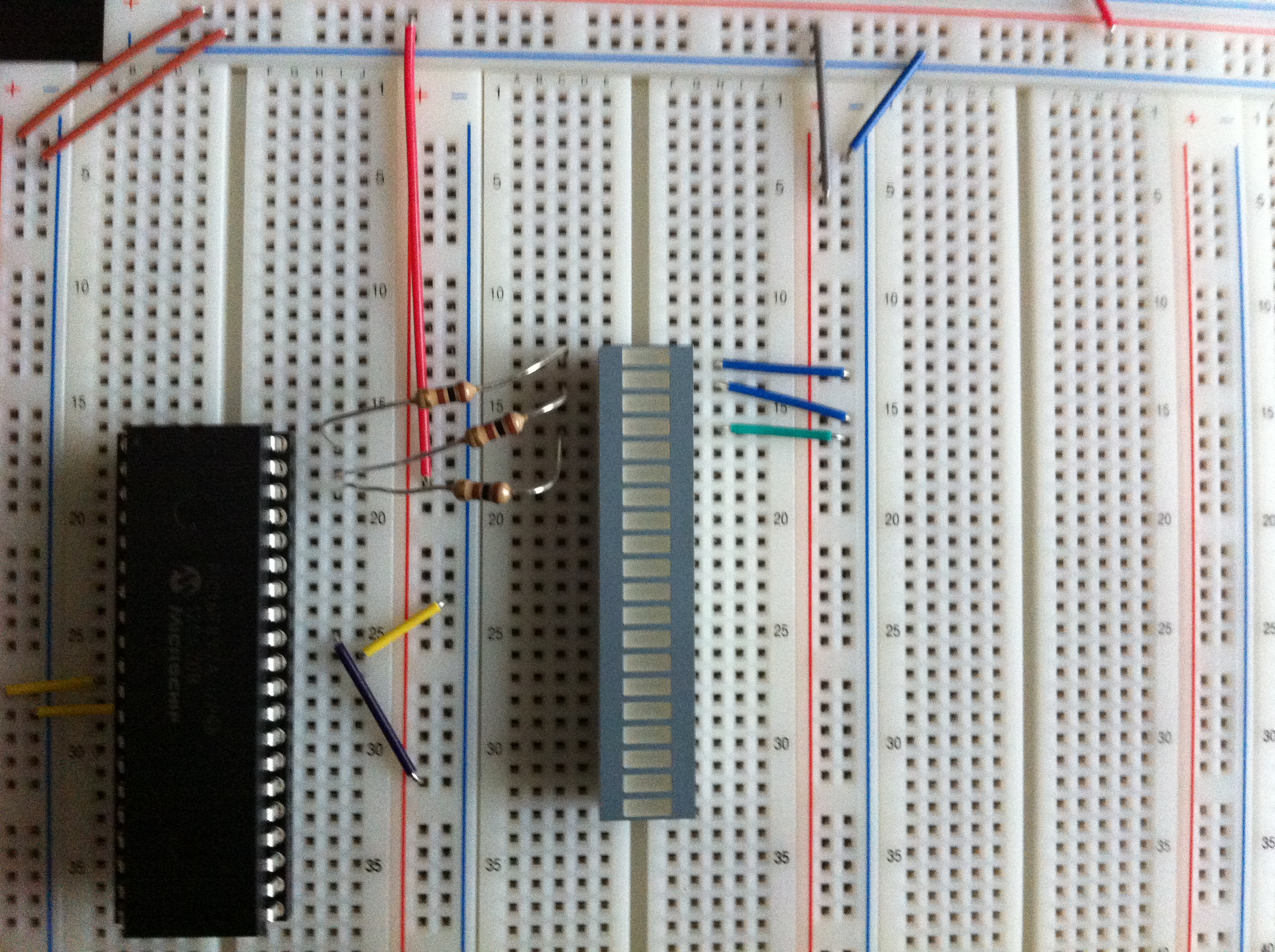

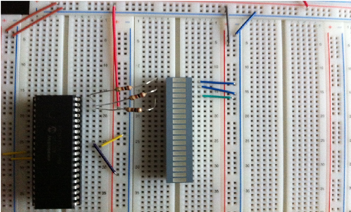

Danke für den Hinweis. Ich habe mir diesen Programmer gehohlt weil er
für 11€ ziemlich günstig ist.
Mein Takt ist 20MHZ (PIC16f877A)
Meine Schaltung ist im Anhang. Es sollte eine Knightrider-Led-Bewegung
werden ^^. Testen wollt ich es erstmal mit den ersten 3 Leds aber die
gingen nie an.

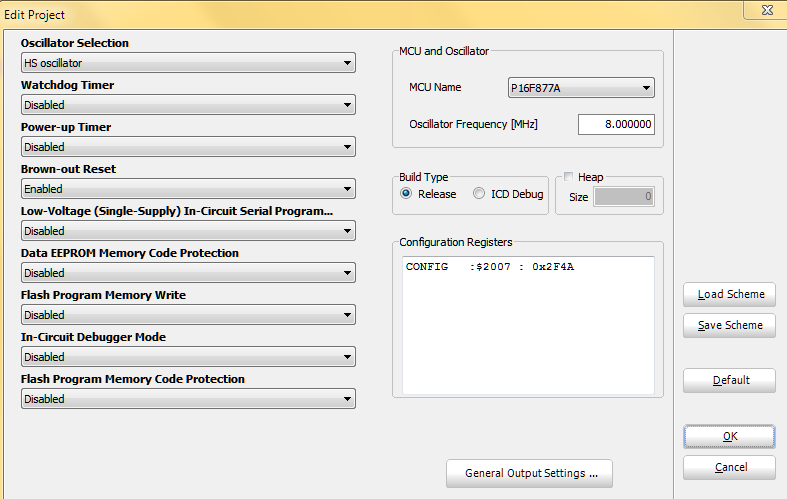

Zur Fehlermeldung:
Fuse error 0x2007
Good 0x2F4A
Bad 0x3F7A
Mein Quelltext sieht so aus (MicroC Pro for PIC):

Wie sieht es denn mit den Configuration Bits aus?

habe das bild jetzt verkleinert. ich habe es mit proteus simuliert.
das problem liegt  nicht am quelltext sonderm am programmer.
ich habe ja da 20 leds und die will ich mit 10 pins verbinden. Die ports
haben aber nur 8 Pins deswegen habe ich port D benutzt.
OP #2969223
Die Widerstände sind mit den Leds verbunden. Spannung ist 5V.
Falls du die led meins, ja die ist richtig rum geschaltet(habs direkt
mit der Stromversorgung getestet).
Ich denke das Problem liegt am Programmer und nicht an der schaltung
oder dem µC. Die Ausgänge haben auch keine 5V Spannung, sind also die
ganze zeit auf low.

Ich will das mal abkürzen. Es fehlt gänzlich die Verbindung für MCLR.
Der MCLR Pin hat immer mindestens 2 Funktionen:
1. Programmierspannung Vpp +12V vom Programmer. Zum flashen braucht es
die. Ohne die kann man kaum Programmieren. (Ausnahme LVP aber das zählt
hier nicht)
2. Reset. MCLR muss (außer es wurde in den Config-Bits deaktivert) immer
auf +5V (bzw. Vdd) gehalten werden. Ansonsten befindet sich der
Controller im Dauerreset - ergo nix läuft. Die Standartbeschaltung sieht
daher vor, dass MCLR im Betrieb mit einem sog. Pullupwiderstand
(googeln) von mindestens 10kOhm nach Vdd (+5V) gezogen wird. Sprich
MCLR-Pin - 10k - Vdd.
mehr hier
http://www.sprut.de/electronic/pic/reset/index.htm#mclr
Wo genau ist denn deine Taktquelle? Soweit ich das im Kopf hab hat der
16F877 garkeinen internen Oszillator. Kann mich aber täuschen. Ohne Takt
geht natürlich schon garnix. Auf dem Steckboard sehe ich nix. oO

OP #2969259
Wusste nicht dass es extern getaktet werden muss(wo genau steht das im
Datenblatt?).
Kannst du mir nen Link geben von einem pickit2 clone?
aber warum macht der programmer schon die probleme? oder soll ich das
einfach ignorieren?

Kapitel 14-2 Oscillator Configurations, Seite 145
Wenn du keine Quarz zur Hand hast, kannst es auch mit einem RC
Oszillator versuchen. Für ein Lauflicht spielt die
Genauigkeit/Stabilität keine Rolle.
PICKIT2 clone: einfach auf EBAY suchen!

Ich kenne weder den Brenner, noch das microbrn.
Aber das Problem prinzipiell darauf zu schieben, halte ich nicht für
zielführend.
1. Hinweise bzgl. Beschaltung MCLR und Notwendigkeit eines ext.
Oszillators beim 16F877A wurden schon gegeben. Die sind auch richtig.
2. Wichtig ist, überall den richtigen PIC auszuwählen
(IDE/Compiler/Brenner).  Die verschiedenen PIC-Typen haben
unterschiedliche Speicherstrukturen und bnötigen unterschiedliche
Programmier-Algorithmen.
3. Was mich aber immer etwas skeptisch macht, sind die Versuche, das
Configuration Word (ja, Fuses heißen die Dinger nur beim AVR) noch extra
"händisch" programmieren zu wollen. (Habe da bzgl. microbrn entsprechend
verdächtiges im Web gelesen, was mich stutzig macht.) Bei PICs wird
Configuration Word üblicherweise in der IDE oder besser noch im
Quelltext eingestellt, und mit ins Hex-File geschrieben. Damit wird dann
der PIC in einem Rutsch "gebrannt". Das zu nutzen kann ich nur
empfehlen. (Ist nebenbei viel einfacher und sicher als beim AVR gelöst.)
4. Die Register TRISB und TRISD sind in der Regsiter-Bank 1. Prüfe
bitte, ob dein C-Compiler automatisch die Bank-Auswahl macht. (Abschnitt
2.2 im Datasheet) Wenn nicht, musst du zuvor selbst über RP0 und RP1 die
Bank 1 auswählen. Dazu im STATUS-Register entsprechend setzen, und vor
der While-Schleife auf Bank 0 wechseln, sonst funktionieren die Zugriffe
auf PORTB und PORTD nicht. Und das noch: Die PORTD=1; und PORTB=1; am
Programmanfang kannst du weglassen. Die bewirken nicht wirklich was
sinnvolles.

Hamza K. schrieb:
> Zur Fehlermeldung:
> Fuse error 0x2007
Da steht doch klar und deutlich wo der Fehler liegt!
Da ist entweder eine nicht mögliche Kombination der Configbits o. event.
stimmt was nicht mit der Verbindung zum µC des Programmers.
Das ist wenig hilfreich, vor allem für dich. Mach eine Schaltplan (ruhig
von Hand und Foto, besser mit eagle). Dann lässt sich besser sehen und
verstehen was du gemacht hast.
Gast #2969743
Moin Leute,
ich nehm mal schwer an das er den PIC im Programmer programmiert und
dann auf das Steckbrett steckt.
Schaut euch doch einfach mal das Teil inner E-Bucht an, dann seht ihr
das der Programmer einen Nullkraftsockel (schreibt man das so?) hat.
Das mit dem Oszillator und dem MCLR hab ich zuerst garnicht gesehen
augenverdreh.
best wishes
Andi

OP #2969776
Das mit dem MCLR und Oszilator hab ich jetzt schon verstanden danke.
Ich habe kein Oszilator hier und den MSCLR hatte ich auch nicht
beschaltet.
