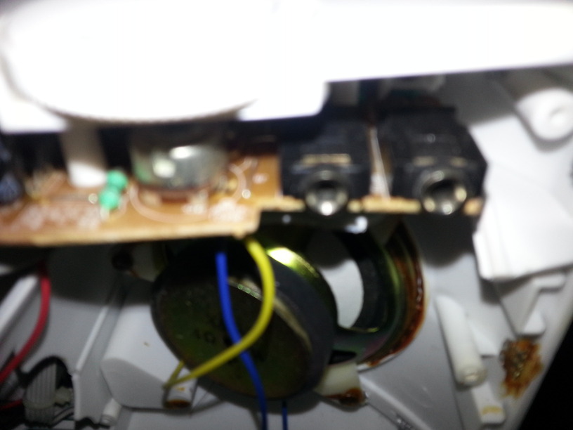

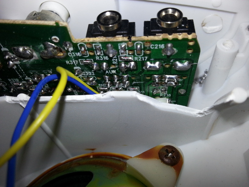

Hey Leute,
Ich habe bei mir zuhause so ne alte dockingstation für mein
apfelprodukt. Es hat 2 lautsprecher und nen kopfhörerausgang, wenn man
letzteren benutzt schalten, wie vorgesehen, die boxen aus. Gibt es eine
möglichkeit beides zu benutzen ( gleichzeitig )
also eine stelle überbrücken etc.
Ich gehe jetzt davon aus dass alle solche systeme mit kopfhöreranschluss
gleich funktionieren ;)
Ich bedanke mich im vorraus fürs lesen
Frauke
Einen Schaltkontakt kann ich jetzt nicht erkennen.
Steck doch mal einen Klinkenstecker ohne Beschaltung ein, dann kannst du
ja erkennen, ob der Lautsprecher eingeschaltet bleibt oder nicht.

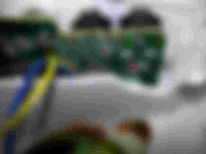

Nebenbei: Wenn man auf den Auslöseknopf für ein Foto auf dem Handy
drückt werden bestimmt 5 Euro vom Konto abgebucht, oder? Anders kann ich
mir das erste Foto nicht erklären. Bedenke immer: Du willst Hilfe von
uns, nicht wir von dir.
Doch, da ist einer drin. Man kann auf der Unterseite der Platine sogar
die Brücke erkennen, die wahrscheinlich geschlossen wird, kurz über
R218. Rechts wird also die Kopfhörerbuchse sein, links ist der
Schaltkontakt wohl nicht verbunden.
Man könnte mal versuchen, die Brücke rechts zu entlöten. Heisst aber
auch, dass mehr Leistung gebraucht wird, da dann die Ausgänge parallel
zueinander liegen. Gute Frage, ob das Gerät das mitmacht, ich schätze
mal eher weniger, immerhin war das ja auch niemals so vorgesehen.
Gruß Christian
