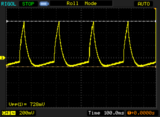

Hi, ich würde gerne mal wissen, was übliche Schaltnetzteile für einen komischen Unfug treiben, wenn man sie zu stark belastet, d.h. wenn man versucht, aus ihnen mehr Strom zu entlocken, als sie eigentlich zu treiben in der Lage wären. Anders als beim Linearnetzteil bricht da nämlich nicht einfach nur die Spannung ein sondern sie scheinen dann im halbsekunden-Takt versuchen den Betrieb wieder aufzunehmen, merken dann hoppla, das pack ich nich, schalten sich wieder ab und so weiter. Ich ververwende ein solches Schaltnetzteil nämlich zum Laden eines Akkus und das klappt irgendwie so überhaupt nicht gescheit. Anfangs habe ich einen extremen Ripple auf der Akkuspannung. Einer Strommessung entnehme ich dann, dass ich kurze Phasen hohen Stromflusses hab, und dann wieder ne weile garnix, das ganze mit diesem Halbsekundentakt. Kann ich da irgendwie mit einfachen Mitteln eine Impedanzanpassung machen, damit mein SNT nicht anfängt durchzudrehen, sobald die Belastung zu hoch wird? Gibt es irgendwo Schaltnetzteile mit Konstantstromverhalten bei Überbelastung? lg PoWl

> ich würde gerne mal wissen, was übliche Schaltnetzteile für einen > komischen Unfug treiben, wenn man sie zu stark belastet, d.h. wenn man > versucht, aus ihnen mehr Strom zu entlocken, als sie eigentlich zu > treiben in der Lage wären. Das kommt auf das Netzteil an und sollte im Datenblatt stehen: - es gibt Rauchzeichen - eine Sicherung brennt durch - elektronische Sicherung löst aus (und geht erst wieder nach Wiedereinschalten wieder an gehen) - das von dir beschriebene Verhalten (ähnelt einer Foldback-Kennlinie) - es begrenzt den Strom (eher selten) Du kannst natürlich irgendwie in die Regelung eingreifen und über einen Shunt den Strom messen und diesen Wert in die Regelschleife zurückführen. Die Regelschleife wird meist über einen Optokoppler realisiert, d.h. wenn genug Spannung vorhanden ist, wird der Optokoppler angesteuert, so dass der Primärkreis weniger Energie in den Kern pumpt. Auf ähnliche Weise sollte sich auch eine Stromregelung realisieren lassen. (Ist aber eine Bastellösung) Gruß Roland

im Datenblatt steht: OVER LOAD: Protection type : Hiccup mode, recovers automatically after fault condition is removed

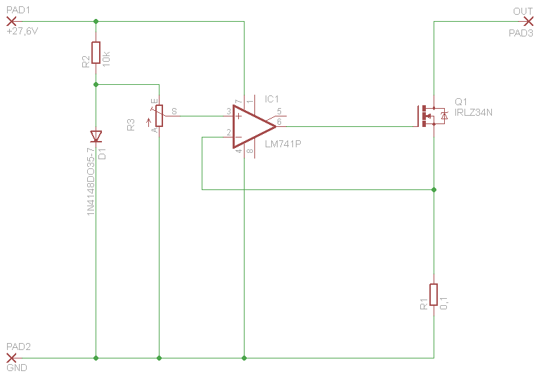

So, wird die Schaltung im Anhang zur Strombegrenzung so funktionieren? Oder fängt das irgendwie an zu schwingen? Den 741 hab ich gewählt, weil ich hier noch ein paar davon rumliegen hab und die weg müssen ;)
Paul Hamacher schrieb: > Den 741 hab ich gewählt, weil ich hier noch ein paar davon rumliegen hab > und die weg müssen ;) Wenn Dich die hohe Offsetspannung nicht stört... Gruss Harald
Sollte doch im Regelkreis nicht ins Gewicht fallen oder?
#2970852
Paul Hamacher schrieb: > wird die Schaltung im Anhang zur Strombegrenzung so funktionieren? Nicht ganz, da der Eingangsspannungsbereich unterschritten wird. Mit Kniffen kann man das korrigieren, wobei ein anderer OPV aber einfacher ist.
stimmt.. naja dann nehm ich lieber nen Rail-to-Rail OP
Paul Hamacher schrieb: > Oder fängt das irgendwie an zu schwingen? Sehr leicht möglich. Da fehlt noch ein Kondensator zwischen Ausgang und (-)-Eingang und Widerstand zwischen (-)-Eingang und Shunt (R1). Dazu gab es schon etliche Threads. Gruß Dietrich
