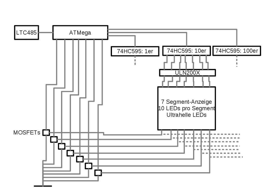

Hallo zusammen!
Da das mein erstes Auftreten hier im Forum ist, möchte ich meine Idee
und die bisherigen Überlegungen etwas ausführlicher darstellen. Es sei
mir also bitte verziehen, wenn ich typische Fehler begehe. Nun aber zum
Inhalt:
Der Hintergrund meines momentanen Projekts ist folgender: Für den Sport
benötige ich Zeitanzeigen, die über RS485 gespeist werden sollen (der
Sender ist auch unter meiner Kontrolle und in einem vorhergehenden
Projekt entstanden). Die Anzeigen müssen in der Praxis im Außeneinsatz
bei direkter Süd-Ausrichtung und Sonneneinfall auch noch auf ca. 50m
lesbar sein. Da alle kommerziellen Lösungen die ich finden konnte im
vierstelligen Preisbereich für eine Anzeige liegen, muss/darf ich nun
mal wieder selber basteln. Um den Rahmenbedingung genüge zu tragen,
plane ich die dreistellige Anzeige mit superhellen LEDs umzusetzen,
wobei eine Stelle auf eine hochkant-Europlatine dimensioniert sein soll.
Ein Segment soll jeweils aus ca. 10 LEDs bestehen.
Ich kann mir nun zwar den logischen Schaltungsablauf überlegen (und habe
das auch schon, siehe Anhang), habe aber leider kaum praktische
Erfahrung, wenn es darum geht Bauteile, Vorwiderstände etc. zu
dimensionieren. Weiterhin kann es natürlich sein, dass ich noch nicht
die "optimale" Schaltungslogik gefunden habe. Insbesondere bei diesen
beiden Punkten wäre ich für eure Ratschläge dankbar.
Hier jetzt die genauere Ausführung zu meinen Überlegungen:
Das serielle Signal kommt an meiner Anzeigentafel an, wo es von LTC485
gewandelt wird und über Optokoppler an den Prozessor läuft. Dieser
verarbeitet das Eingangssignal und gibt über drei Ausgangskanäle die
jeweilige Ziffer an drei parallele (nicht-kaskadierte) Schieberegister.
Jedes Schieberegister fungiert als Treiber für eine selbstgebaute
LED-7-Segment Anzeige. Jeweils für die 1er, 10er und 100er-Stelle. Um
die Versorgung der Anzeigen hin zu bekommen, würde ich alle 10 LEDs in
einem Segment einer Stelle in Reihe schalten und entsprechend mit 15-25V
betreiben (je nach gewählten LEDs). Dafür soll zwischen Schieberegister
und Stelle je ein Darlignton-Array. Um die Anzeigen in einem
segmentweisen Multiplexing zu betreiben, werden die Kathoden der
identischen Segmente aller Stellen zusammen auf je einen MOSFET geführt.
Die MOSFETs werden wiederum vom Prozessor gesteuert.
So sieht momentan mein Plan aus. Meine Fragen wäre nun:
- Sind die einzelnen Bauteile für die Belastungen passend gewählt?
- Was für MOSFETs wähle ich?
- Kann ich das Ganze mit zwei einfachen Schaltnetzteilen betreiben (eins
für die 5V der Logik und ein zweites für die LED-Versorgung)?
- Gibt es einen Grund der eher für stellenweises Multiplexing sprechen
würde?
- Wie muss ich das Darlington beschalten?
- Wo seht ihr Probleme oder Verbesserungsmöglichkeiten?
Ich bin für alle Hilfen, Kritiken und Hinweise dankbar.
Frohe Feiertage,
Nanority

von Harald A. (embedded)
Das mit der Lesbarkeit der LEDs kann man ja auch schnell im Vorversuch
testen, da findest Du schon die richtige Variante. Die Südausrichtung
ist kein generelles Problem, das ist lösbar. Persönlich kann ich das nur
mit SMD LEDs bestätigen, aber es wird auch 5mm Varianten geben.
Aber dein Schaltplan sieht so aus, als ob Du die Anzeige multiplexen
möchtest. Ich würde das in diesem Fall nicht tun, da ja jede LED dann
nur für  1/7 der Zeit leuchtet. Das kann man im gewissen Maße mit mehr
Strom kompensieren. Meist aber aufgrund der Kenndaten nicht ganz.
Verwende doch einfach ganz normale ULN2803 oder ähnlich für die
LED-Ketten. Vor diese Treiber schaltest Du 74HC595 Schieberegister.
Update: Hast du ja auch schon so gezeichnet. Wozu dann die MOSFETs?
von Henning H. (nanority)
Danke Harald, ein guter Punkt.
Die Multiplex-Idee stammt noch aus dem Entwicklungsstand, als ich ich
die LEDs parallel schalten wollte, und dann nicht wusste wohin mit den
ganzen Ampere. Aber jetzt sind die in der Tat überflüssig.

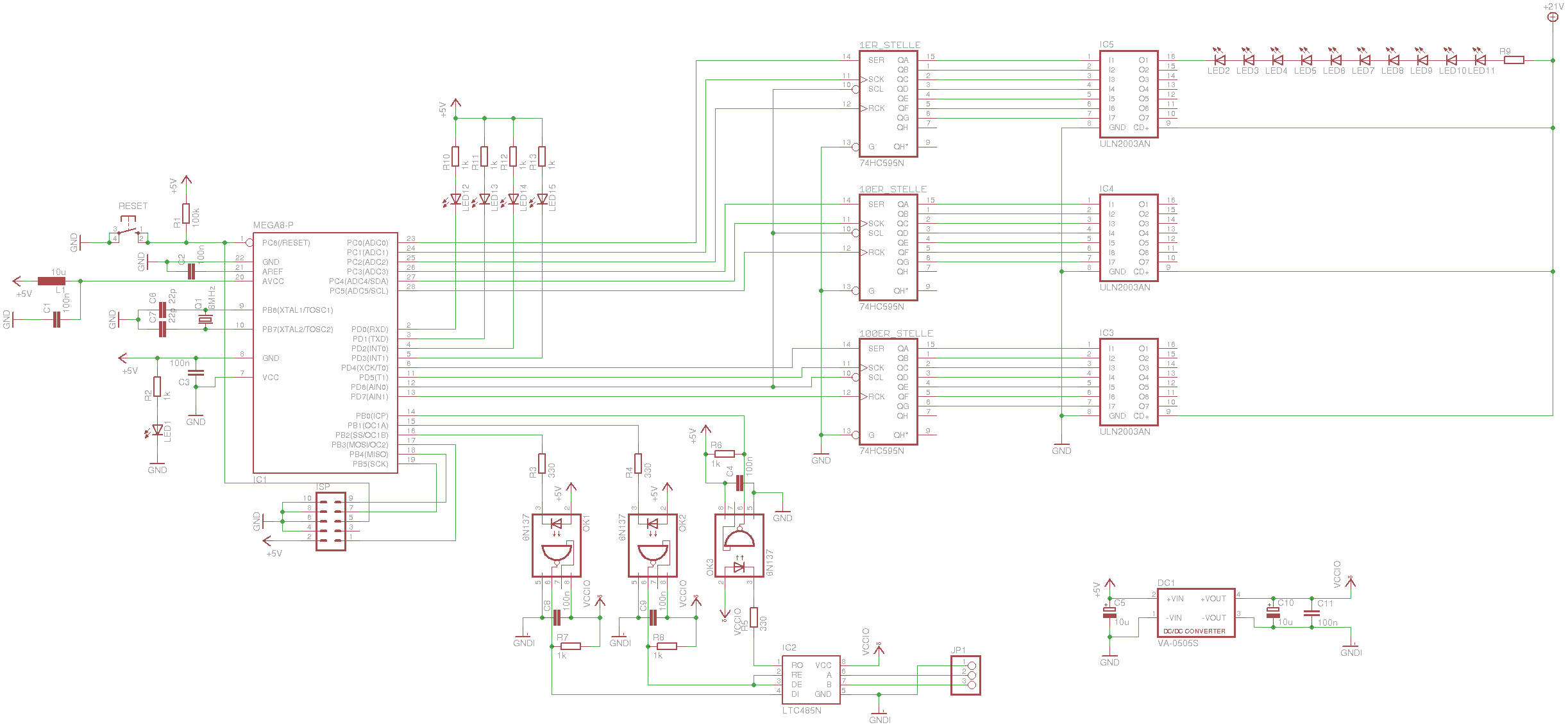

Ich bins wieder ;)
Ich habe mich in der Zwischenzeit mal an einen "echten" Schaltplan
gemacht. Kann das so funktionieren? Sieht jemand noch Konfliktpotential?
Grüße, Henning
P.S.: Ich habe nur die LEDs für ein Segment gezeigt, der Rest war mir zu
viel Müll, insbesondere da es nachher für die Platine sowieso wieder
rausfliegt.
Also, folgende Anmerkungen:
Wenn es weiße LEDs werden, sind das ca. 36V Spannung an der LED
Serienschaltung. Für dich OK? Geht, aber spezielles Netzteil usw.
Pin 7 der 6N137 beschalten, z.B. gegen Pin 8
Warum bekommt jeder HC595 einen eigenen Data-In? Warum nicht alle
verketten und mittels des echten SPI-Ausgangs im AVR befeuern. Macht das
Layout etwas einfacher und Speed sollte kein Problem sein. SCK und RCK
kann man ja alle parallel schalten.
Die Beschaltung der 6N137 habe ich von einem alten Projekt übernommen,
da scheint sich wohl ein Fehler eingeschlichen zu haben. So kommt es,
wenn man sich den Blick ins Datenblatt spart.
Als LEDs wollte ich rote nehmen, um dann, je nach Ausführung, bei ~20V
zu landen und das Ganze mit einem 24V Steckernetzteil versorgen zu
können. Die von dir schon früher vorgeschlagenen SMDs wären natürlich
auch eine Alternative.
Ob ich die 74HC595 kaskadieren will, habe ich noch nicht beschlossen. Da
die Anzeige letztendlich einen Countdown anzeigen wird, würde ich im
kaskadierten Fall die 10er- und 100er-Stelle unnötig aktualisieren. Die
Ports habe ich ja sowieso frei. Aber das wird sich eventuell doch noch
mal ändern, mal schauen, was sich noch ergibt.
Eine Frage habe ich noch: siehst du eine gute Möglichkeit die LEDs
optional zu Dimmen? Mir fällt jetzt nur die Möglichkeit ein, den
Vorwiderstand zu ändern, aber das empfinde ich als nicht so hübsch.
