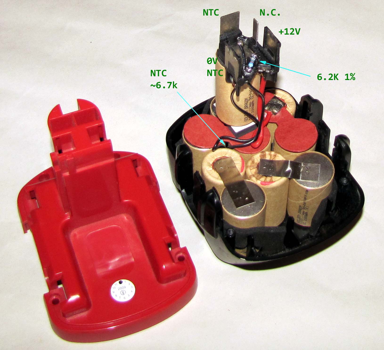

Der Akku meines Bosch Handschraubers (PSR12 VE-2) hat zwischen + und -
einen Widerstand von 6.2K fest eingebaut was rechnerisch nach 43 Tagen
zur vollständigen Entladung des 2Ah Akkus führt.
Weiss jemand wozu der gut sein soll?
Es nervt halt ein bisschen wenn man einen frischen Akku erst einmal
aufladen muss nur weil die letzte Benutzung 1mo. her ist.
So häufig braucht man das Ding halt auch nicht und ständig im Lader ist
irgendwie auch nicht das Wahre.
(Der NTC hängt an einem eigenständigen Kontakt und wird anscheinend vom
Lader ausgewertet)

hängt der wirklich zwischen + und - oder hängt der an dem dritten
kontakt zur erkennung der Ladespannung oder so? Wenn ja würde ich ihn
rausnehmen. Hab hier selber einen , werd da bei gelegenheit mal
nachgucken.
Gast #2970822
Ja, der hängt hart zwischen + und -
Nur der NTC hängt mit seinem zweiten Anschluss isoliert an einem eigenen
Kontakt.
Wenn NTC und Widerstand in Serie wären und der Mittelabgriff separat
herausgeführt wäre könnte ich das ja verstehen.
Was noch seltsamer ist dass extra ein 1% Widerstand verbaut wurde.
Freiwillig macht das ohne Grund normalerweise keiner. (Wenn das ein
"Verschleiss" Widerstand wäre täts ja auch ein 10%er).
Und ein Belastungswiderstand für den Lader zur Ermittlung der
Leerlaufspannung würde ich ja eher im Lader selbst erwarten, oder?
(Natürlich werd ich den Widerstand einfach rausnehmen bzw. durch einen
kleinen Schalter freischaltbar machen, aber man ist halt wissbegierig
und möchte nicht ganz so dumm sterben...)
Gast #2970938
Vielleicht haben die Hersteller nicht genau aufgepasst, was sie machen
sollen.
Normalerweise ist der R eine Akkukennung. Verschiedene Akkutypen haben
verschiedene Werte, der R sollte an den mit N.C. gekennzeichneten
Kontakt angeschlossen sein.

Hab grad mal einen neuen Original Bosch dieser Bauform aufgemacht: Der
Widerstand (6k2) hängt zwischen (-) und der kleinen seitlichen
Anschlussfahne, über dem Widerstand steht keine Spannung. Der
Temperatursensor hängt zwischen (-) und der großen hinteren
Anschlussfahne (etwa 7k).
Ist wohl wirklich ein Codierwiderstand und bei Deinem Nachbau-Akku
falsch angeschlossen oder unbeabsichtigt auf (+) gebrückt. Das
Anschlussteil und die Lage des Widerstands ist wie auf Deinem Bild.
Gast #2971364
Ahhh, jetzt kommt langsam Licht ins Dunkle...
Ich hab jetzt nochmal den alten Original und den Nachbau Akku genau
untersucht.
Der Original ist bei mir auch wie von Timm beschrieben verdrahtet, geht
also auf den "N.C." Kontakt und hat keine Verbindung zum + Pol, entlädt
also nicht den Akku und dürfte damit aller Wahrscheinlichkeit ein
Kodierwiderstand sein (auch wenn das von meinem Lader garnicht
ausgewertet wird).
Irgenwie hab ich mich da anscheinend beim ersten Nachschauen vermessen
oder einfach nur falsch erinnert - war schon ein paar Tage her.
Bei dem Nachbau ist jedoch N.C. und +Pol miteinander verbunden (kann
nicht eingesehen werden da in Plastik vergossen). Ob das ein Design oder
Produktionsfehler ist kann ich nicht entscheiden.
ABER:
Sowohl Original als auch Nachbau zeigen das selbe Verhalten - nach ca.
1mo sind beide leer gelaufen.
Beim Nachbau kann ich das auf den Entladewiderstand schieben aber beim
Original kann das demnach nur die Selbstentladung sein (ich entferne den
Akku nach gebrauch immer aus dem Schrauber).
Ist denn Die Selbstentladungsrate von (Hochstrom-) NiCd Zellen so hoch?

7.2-14.4V mit dabei.  Wie der die Endabschaltung macht - keine Ahnung.
> Für den Modellbau habe ich nun den Lader X7 mit 80 Watt
> Wäre es möglich, mit dem Ladegerät auch die Bosch Akkus zu laden?
Ich kenn diesen X7 nicht, daher die Radio Eriwan Antwort:
Im Prinzip möglich, solang er für NiCd zugelassen ist und Packs mit 10
Zellen (12V) schafft.
In diesem Fall einfach die + und -  Kontakte Anklemmen und den Rest
ignorieren.

Eine Tiefentladung ist bei NiCd nicht unbedingt schädlich und kann für
eine längere Lagerung auch sinnvoll sein. Für einige Raumfahrtmissionen
müssen die Akkus über längere Zeit (Monate-Jahre) gelagert werden und
danach noch funktionieren. Die Nasa verwendet dazu tiefentladene Akkus,
bei denen die einzelnen Zellen während der Lagerzeit (mit einem
Widerstand) kurzgeschlossen sind:
http://users.frii.com/dlc/battery.htm
http://ntrs.nasa.gov/search.jsp?R=19940022110
Im Prinzip müsste man also die Akkuzellen einzeln mit einem Widerstand
entladen (was im Modellbaubereich mit NiCd-Akkus teilweise auch gemacht
wurde). Ich kann mir aber auch gut vorstellen, dass bei dem geringen
Entladestrom durch den 6.2k Widerstand noch keine schädliche Umpolung
der Zellen entsteht. Damit wäre dieser Widerstand durchaus sinnvoll, um
bei seltenem Einsatz die Lebensdauer des Akkus zu erhöhen und den
Memory-Effekt zu verhindern. Dafür muss man den Akku vor dem Einsatz
aufladen.
> also nicht den Akku ...
MfG Klaus
>aufladen.
Interessanter Beitrag.
Die Frage stellt sich aber, ob die Ziele,die die NASA bzw. der
Heimwerker verfolgen, die gleichen sind.
Der Heimwerke möchte die nächsten 5J keinen neuen Schrauber bzw. Akku
kaufen wollen und will demzufolge längere Lebensdauer haben. Der NASA
mag die Lebensdauer egal sein, man braucht nur "kurz" einen
Energiespeicher.
Eins muss aber jedem klar sein, egal um welche Lagerung es sich handelt,
die Akkus altern und verlieren an Kapazität.
andy
P.S. es gibt die NiFe (Nickel-Eisen) Akkus, diese sollen sogar nach 100J
noch funktionieren:
http://de.wikipedia.org/wiki/Nickel-Eisen-Akkumulator
aber um die gehts in diesem Thread nicht.
> also nicht den Akku
Wie lange wird hier eigentlich über einen Messfehler diskutiert, besser
schwadroniert?
MfG Klaus
