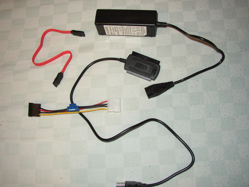

Ich hatte mir bei einem ebay-Händler einen Umsetzer von USB auf
IDE und SATA gekauft. Was dann kam, sieht man auf dem Bild. Das
Netzteil hatte nicht einmal ein CE-Zeichen. Ich hatte das ganze
mal mit einer IDE-Platte ausprobiert, es hat auch wunderbar
funktioniert.
Als ich nun eine WD800AAJS Platte (mit SATA) sichern wollte, kam der
Knalleffekt. Aus der Platte kamen plötzlich Qualmwolken. Meine
Messungen haben dann folgendes ergeben:
Das Netzteil hat zwar einen 4-poligen Floppy Powerstecker, wobei
hier ein Massepin nicht angeschlossen ist. Der gemeine Chinese
ist ja sparsam. Das Kabel von den nicht angeschlossenen Pin geht
nun auf die Masse des Laufwerks, also keine Verbindung. Beim 2.
Massekabel liegt im dem Molexstecker eine Fehlcrimpung vor, also
auch Keine Verbindung. Das Laufwerk hatte zum Glück Schutzdioden,
von denen eine abgeraucht ist.
jeder der so etwas gekauft hat sollte die Masseverbindung kontrollieren.
Ich habe dann noch mit einem KFZ-Verbinder die beidenm Massen
verbunden.
von troll (Gast)
Was hast du bezahlt? You get what you pay for...
von Mikrocontroller P. (Gast)
Schonmal gesehen.. 7 oder 8€
um 20-25€ gibts richtig gute IDE/SATA auf USB Umsetzer

von Muahhahaha (Gast)
Nächstes mal einfach den Powerstecker richtig herum in die Festplatte
einstecken, dann Platzen Dir auch nicht die Shottkys raus. Von einer
fehlenden Masse oder gar einer fehlenden kommt das nicht. Aber Schrott
hast Du auf jeden Fall gekauft. Da könnte ich mich kaputt lachen. Kein
CE-Zeichen drauf! 3,5Euro bezahlen wollen und dann ein CE-Zeichen
erwarten... Muahahaha
von hal9001 (Gast)
Klaus schrieb:
> Das mußt du als Importeur selbst anbringen und auch dafür gerade stehen.
> Die Konformitätserklärung, die zu dem CE-Zeichen gehört, muss von
> einem EU-Ansässigen ausgestellt sein.
Ich habe das beim China-Händler mit deutschen Lager gekauft. Die
Sendung kam auch aus D. Da gehe ich davon aus, dass diese Dinge
auch nach den hier geltenden Richtlinien und Vorschriften
verkauft werden, oder?
von hal9001 (Gast)
Da fehlen mir ja wirklich die Worte. Keine Ahnung von E-Technik.
Kann nicht einmal Schottky schreiben und muaaht dann hier rum.

von Thomas L. (ics1702)
ich habe auch so ein Teil. Es funktioniert, aber das Netztei ist
gefährlich. Ich hatte eine Festplatte mehrer Stunden im Dauerbetrieb ,
dabei ist das Netzteil so heiss geworden, dass es sich verformt hat. Ich
habe jetzt ein paar Löcher zu Belüftung reingebohrt, jetzt ist es etwas
besser, aber ich würde das Netzteilnicht mehr unbeaufsichtigt benutzen.
Gruß Thomas
