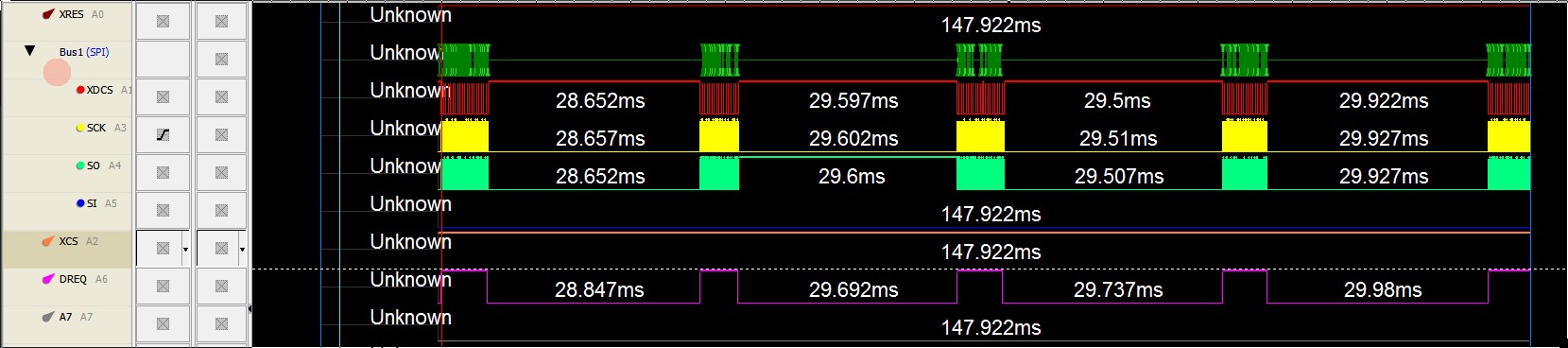

Dies funktioniert an sich auch, jedoch ist das, wass der Chip ausgibt,
alles andere als schön.
Ich habe nach etwas googlen einen kleinen code gefunden von jemandem der
auch mit dem Teil experimentierte. Dieser hat eine kurze mp3 direkt im
Programm code hinzugefügt.
Ich habe dies auch mal gemacht und siehe da, es klang auf einmal "gut".
Leider habe ich keine Idee mehr, woran es liegen könnte.
Ich habe auch schon den LA angehängt.

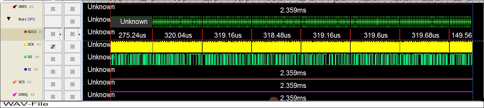

Was auffält, bei einem wav file, ist der buffer des vs1053 beinahe
ständig leer (sieht man am DREQ) der Controller schiebt also immer Daten
nach.
Das was rauskommt ist allerdings besser als wenn der buffer voll wird
wie beim mp3...
Doch seht selbst und vorallem hört selbst ;)
ich hoffe jemand hat noch eine idee...

So habe nun herausgefunden, dass es an der Bitrate der Files liegt.
64kbit/s ist gut und wird problemlos abgespielt.
Sobald es jedoch höher wird, kommen oben erwähnte effekte zum vorschein
und ein grausiger sound kommt heraus.
Ich kann mir dies nicht erklären, da der vs1053 ja auch bei den höheren
Bitraten nicht mekkert, dass er zu wenig daten habe.
Wie man ja auf dem LA Log sehen kann (siehe bild mp3.jpg)
wird der DREQ Pin manchmal high (= er braucht daten) dann werden auch
welche geliefert, und dann geht er wieder auf low.
Somit ist der interne 2048Byte Buffer des vs1053 ja immer gut gefüllt.
Weshalb tut er sich den dennoch schweer mir meinen Dateien?
