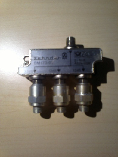

Ich habe in einem Verteilerkasten neben meiner Mietwohnung diesen 2-fach
Abzweiger BM173-00 von zehnder gefunden. Hier sind aber alle Ausgänge
mit einer Art Kapsel abgeschlossen. Diese beißen leider nicht, abziehen
ist auch unmöglich, und damit kann ich kein Kabel anschließen. Ich habe
anbei ein Foto angefügt (leider sehr unscharf, die Kamera meines Nokia
E7 bekommt das leider nicht besser hin).
Meine Frage ist nun: sind das Blomben oder Terminatoren? Wie kann ich
diese Entfernen? Wie gesagt beißen diese leider nicht und abziehen
funktioniert auch nicht.
Vielen Dank!
Nachdem es nach f-steckern aussieht mal mit abschrauben probiert?
als funktion würde ich sagen abschlußwiderstände evtl gibts die aber
auch als §"plomierbare" ausführung. evtl einfach nen anderen verteiler
nehmen da es kein abzweiger ist. bzw wenn nur du drann sollst einfach
weglassen die dämpfung kannste dir auch sparen.

Auch dir Danke für die Antwort!
Naja, man kann sie nicht Abdrehen, sie greifen einfach nicht am Gewinde,
auch anziehen funktioniert nicht. Eigentlich sollten meine Wohnung und
noch 2 Nachbarn dranhängen, mein Antennenanschluss (und der meiner
Nachbarn) war einfach so loose in der Verteilerdose...

Mal Vorsicht bei der unsachgemäßen Veränderung einer funktionierenden
Anlage!!! Wegen eines fehlenden Terminators kann auch eine ganze
Haus-Anlage totgelegt werden (leider schon erlebt).
Die aufgeschraubten Teile sind Abschlußwiderstände mit einer Art von
"Kindersicherung" damit diese nicht ohne Spezialwerkzeug entfernt werden
können. Es ist vorgesehen daß du dich dafür an den Installateur der
Anlage wenden mußt.
Das Werkzeug dafür sieht ähnlich wie ein großes "U" aus dessen Enden
noch einmal wie ein "U" nach innen umgebogen sind. Die Enden greifen in
den Spalt zwischen dem F-Gewinde und der losen Kappe, darin befinden
sich zwei Löcher mit denen du die echte Mutter drehen kannst.
Ein Abzweiger wurde vermutlich deswegen gewählt weil die Entkopplung im
vorherigen Verteiler zu gering ist um zu verhindern daß Störungen die
von einem Teilnehmer rückwärts eingespeist werden könnten die anderen
Teilnehmer stören könnten.
Wenn du deine Wohnung anschliesen willst und darfst dann kannst du dich
ohne Bedenken an einen der beiden Abzweigerausgänge anschließen, nur auf
dem Stammleitungsausgang muß immer der Abschlußwiderstand bleiben.
