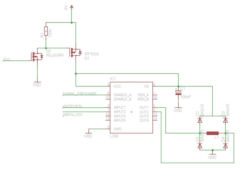

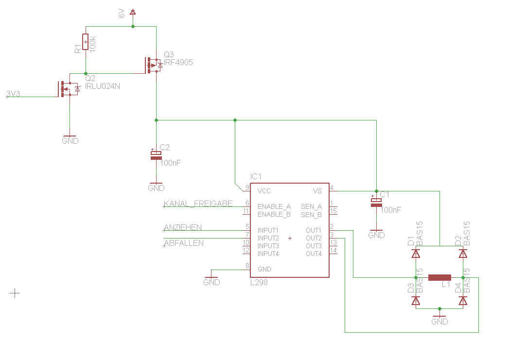

Tag zusammen,
könntet ihr mal bitte darüber schauen.
Es geht mir hauptsächlich um die Transistorschaltung oben links und die
ausgewählten Typen.
Zur Funktion:  Der L298 zieht einen Ruhestrom von 6mA. Da es ein
Batteriegetriebenes Projekt ist, soll dieser Strom auch nur fließen wenn
das angschlossene Ventil (im Plan als Spule dargestellt) angesteuert
wird. Bei dem Ventil handelt es sich um eines, welches an- bzw. abfällt
wenn sich die Polarität ändert, desshalb der L298.
Der Strom der vom Ventil gezogen wird ist max. 1,5A, dazu kommt noch der
L298 der im Betrieb vielleicht 50mA benötigt, also nichts Nenneswertes
in dem Fall.
Hab mich sehr schwer getan mit den Transistoren aber hoffe nun eine
Funktionierende Lösung zu haben.
Danke
von Michael B. (laberkopp)
VSS sollte wohl aktiv bleiben, also musst du mit 6mA leben oder einen
anderen IC nehmen.
6V reichen gerade mal für 3V Spulenspannung.
Ein IRF5303 schaltet bei -6V am Gate nicht definiert durch, der ist nur
für -10V spezifiziert, du bräuchtest schon einen LogicLevel Typen wenn
es zuverlässig funktionieren soll.
von Falk B. (falk)
@  Marcel L. (superhans)
Leider nein. Sieht man schon am Symbol deines MOSFETS, die interne Diode
ist in Flußrichtung, man kann nie abschalten. Wenn man VCC schalten
will, braucht man einen P-Kanal FET. Source an VCC. Für die Ansteuerung
und Pegelwandliung ist dein IRLU24 "leicht" überdimensioniert, das ist
ein 17A Klopper! Ein kleiner MOSFET iM TO92 oder SOT23 Gehäuse reicht,
z.B. BSS138.
Dein Problem ist aber noch anders. Dein guter, alter L293 schluckt ~4V
von deiner Versorgunsspannung, weil er alte bipolare Endstufen hat. Nimm
einen doppelten MOSFET-Treiber ala ICL7667, den muss man nicht
abschalten, der zieht im Ruhezustand nur 0,2mA und hat MOSFET Ausgänge,
zieht also bis GND/VCC ohne nennenswerten Spannungsabfall. Siehe auch
MOSFET-Übersicht.

> Nimm einen doppelten MOSFET-Treiber ala ICL7667,
Die sind nicht für 1.5A Dauerstrom.
von Marcel L. (superhans)
> anderen IC nehmen.

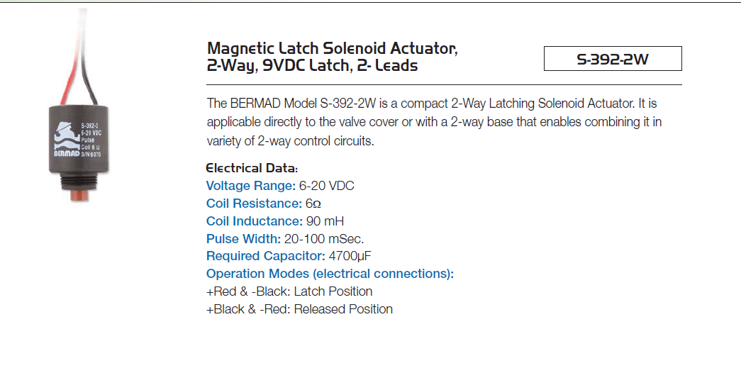

Warum muss VSS aktiv bleiben? Wenn das Ventil einmal angezogen oder
abgefallen ist, bleibt es Spannungslos in dem Zustand.
Hab ich eigentlich auch ausprobiert 6V ans Ventil und es zieht an,
Polarität umgedreht und es fällt ab.
Im Datenblatt steht VGs(th) -2 bis max. -4V da an dem 100k Widerstand
fast alles abfällt habe ich dort doch ca. -6V und das sollte reichen!

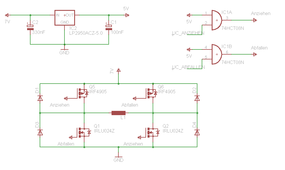

> z.B. BSS138.
Du hast vollkommen Recht, ich habe den falschen eingesetzt, im Anhang
eine Änderung.

von MaWin (Gast)
Nun, Input high voltage und Enable high voltage sind spezifiziert bis
max VSS, wenn VSS also ausgeschaltet und damit 0 ist, müsste auch dein
uC mit 0V laufen. VSS wird in den Beispielschaltungen immer mit VCC der
treibenden Schaltung verbunden. Es könnten Schutzdioden von den
Eingängen zu VSS vorhanden sein.
Na wunderbar, daß dein Ventil an 6V anzieht,
bloss kommen aus dem L298 nur noch 3V raus.
Zieht es auch bei 3V sicher an ?
Blödsinn, die -2 bis -4V sind die Spannung unter der er sicher sperrt.
Woher kommt so flächendeckend der unsägliche Unfug, UGSth als Spannung
anzusehen, ab der er leitet ? Dazu steht RDSon mit @VGS=10V drin. Der
RDSon darunter ist nicht spezifiziert, wird nicht garantiert, und nicht
bei der Herstellung überprüft.
> " soll dieser Strom auch nur fließen wenn
> wird.
Aus Sicht eines MOSFET-Treibers ist das dauerhaft,
der ist nur für den Strom in einigen Mikrosekunden gebaut.
mein uC läuft auch mit 0V dann oder besser gesagt läuft nicht. Es
handelt sich um ein XBee Modul welches schläft. Nur auf Anforderung wird
es wach und auch nur dann soll geschaltet werden können.
Wo sind denn dei Anderen 3V? Fallen die an den Internen Transistoren ab.
Nein 6V ist untere Grenze
In den Kennlinien (z.B. Figure 1) werden doch die Linien VGs angezeigt
ab -4,5V. Desto negativer diese Spannung wird umso mehr leitet der
MOSFET
Was kann ich denn sonst nehmen? Der ICL7667 ist 1. SMD und 2. habe ich
dann noch keine Lösung für die Umkehrung der Polarität.

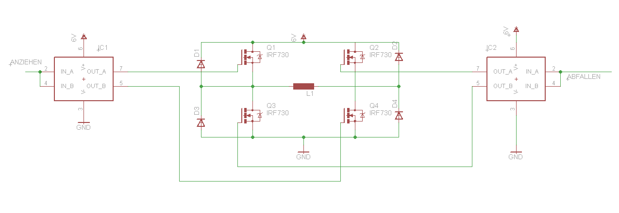

Ich glaube ich hatte einen Hänger mit de ICL7667.
Ich muss diesen Nach Figure 10A verschalten richtig? Noch 4 Schutzdioden
dran und es sollte Funktionieren. Die 2 N-Kanal Mosfets die
nachgeschaltet werden können einfahc die IRF730 sein. Damit kann ich ja
5.5A Strom ziehen.
Ich muss bei dem ganzen ja 4 MOSFET's betreiben für die H-Brücke und
demnach auch 2 ICL7667 oder? Das scheint mir ein wenig viel zu sein oder
irre ich. Gibt es da nichts einfachereres?!
von Falk B. (falk)
Nein, keine extra MOSFETs, NUR der MOSFET-Treiber im klitzekleinen
DIL8/SO8 Gehäuse. ICL7667 ist ein Klassiker, wenn gleich hier vielleicht
nicht die 1. Wahl. Bei 1,5A fällt da zuviel Leistung an ihm ab. Nimm was
besseres, z.B. TC4423
http://www.microchip.com/ParamChartSearch/chart.aspx?branchID=9010&mid=11&lang=en&pageId=79

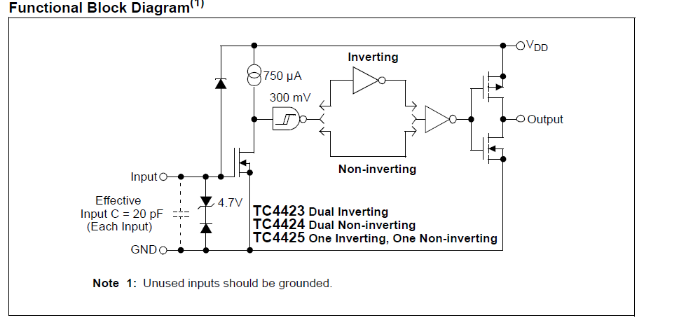

ich steh damit völlig neben mir gerade. der icl 7667 ist ein treiber
baustein. diese sind eigentlich dazu da größere mosfets o.ä. zu
schalten. richtig? weiterhin ist nichts über den Strom darin angegeben.
Zum TC4423 dieser hält 3A aus, versteh ich soweit. Nehme ich dann davon
2 Stück und schließe das Ventil zwischen die beiden outputs an?
sorry wenns zu doofe fragen sind, aber heute klappt echt garnix
von gnd3 (Gast)
der TC4423 geht leider auch nicht, der hat ca. 5 Ohm pro FET, da kommt
an der Spule kaum noch was an.
von Falk B. (falk)
>schalten. richtig?
Ja, die kann man aber auch für andere Dinge nutzen.
Naja, die MOSFET-Treiber sind wohl doch ein wenig zu hochohmig und die
großen Ampere-Zahlen im Datenblatt eher ein Kurzschlusstrom 8-(
Nimm 10-12V und einen L293D (der hat schon die Dioden eingebaut), dann
reicht die Spannung und das bisschen Überspannung/Strom tut dem Ventil
nicht weh. Ach so, du hast ja nur eine Battrie. Hmm. Dann musst du dir
möglicherweise doch eine diskrete H-Brücke zusammenbastelen, z.B. mit
IRF7103/IRF7104, dort sind je zwei N/P Kanal MOSFETs mit um die 250mOhm
drin.
Ich hatte es befürchtet, aber in weiser vorraussicht schonmal was
aufgebaut und recherchiert. ^^
Die 2 ICs stellen den von dir Empfohlenen ICL7667 dar. Damit würde ich
dann immer gleichzeitig 2 MOSFETS schalten.
Sorry für die merkwürdig aussehende Eagle Schaltung. Ich arbeite noch
nicht lange damit.
von Falk B. (falk)
Die Dioden kannst du dir sparen, die sind schon als parasitäre Dioden in
den MOSFETs drin. Allerdings brauchen die ICL7667 einen gewissen
Ruhestrom. Ich würde bei 6V einfach HC-Gatter nehmen, das reicht hier.
Dann hast du praktisch Null Ruhestrom. Aber 4x N-kanal kann man so nicht
ansteuern, du braucht 2x P-Kanal (um VCC zu schalten) und 2x N-Kanal (um
GND zu schalten).
Dachte die internen Dioden von den FETs halten nicht soviel Spannung
aus?
Also HC-Gatter welche jeweils am Eingang ein Signal von 3,3V bekommen.
Am Ausgang dieser hängt dann einmal ein P-Kanal (VCC) bzw.
gegenüberliegend einen N-Kanal (GND) MOSFET der 2A verträgt und ein
anderes Gatter schaltet die anderen Beiden Fets??
Ich mach mal einen Plan später und stells hier rein.
von Falk B. (falk)
Ja, so in etwa. Man könnte auch HCT nehmen, die sind für 3,3V
Ansteuerung besser, wenn gleich sie offiziell nur von 4,5-5,5V laufen.
Aber die 500mV "Überspannung" bringen sie nicht um.
Womit wir wieder beim nächsten Problem wären ^^.
6V ist zwar die Versorgungsspannung, da aber Lithium Batterien
eingesetzt werden ist die Spannung ehr bei 7V, wenn sie "frisch" sind.
Ein L78L05 davor würde ja gehen, aber dann habe ich schon wieder einen
Ruhestrom von 5mA.
von Falk B. (falk)

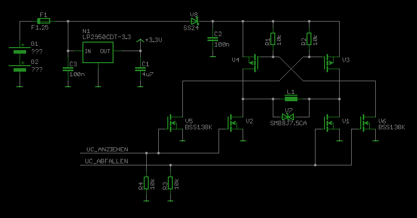

Ok danke soweit. Hab das alles mal in Eagle verarbeitet. Die UND Gatter
arbeiten dann ja quasi als Treiber. Die N-Kanal FET's schalten mir GND
durch, dort ist UGS dann ja ca. 5V.
Aber was ist mit den P-Kanal FET's? Wenn ich 5V am Gatter habe und 7V
Versorgung, dann ist mein UGS ja nur -2V. Reicht das?
Ich habe in der Mosfet Übersicht schon nachgesehen, das Problem ist die
Bauform. Mit SMD Gehäusen kann ich nichts anfangen.
Also Frage: Welchen P-Kanal FET gibt es der mit -2V sauber
durchschaltet?
von gnd3 (Gast)
jein, das Gatter schaltet ja zwischen 0V und 5V, am Gate sind es also
-2V bzw. -7V. Der FET schaltet zwar sauber ein, aber nicht vollständig
aus. Das wird dem Stromverbrauch nicht gut tun...
Wie wär's mit kleinen FETs statt Logik als Pegelwandler?
Übrigens meine ich auch, dass du keine Antiparallel-Dioden brauchst. Die
würden das eigentliche Problem auch nicht lösen. Wohin verschwindet denn
die Energie, die über diese Dioden in die Versorgung zurück gespeist
wird? Einer Lithiumbatterie würde ich das nicht zumuten, einem Bleiakku
schon. Keine Ahnung, was Li-Akkus dazu sagen. Über V7 und V8 in meiner
Schaltung muss man also nochmal nachdenken.
von Falk B. (falk)
Die extra Dioden brauchst du nicht. Du musst die vier FETs mit vier
einzelnen Signalen ansteuern, zumindest jeweils invertiert für die
oberen FETs. Sonst geht das nicht.
Eher nicht. Deine Treiber müssen auch an die 7V. Warum jetzt 7V? Beim
letzten Mal waren es nocht 6V, das können HC(T) ICs, 7V ist schon arg
drüber.
Warum SO8 ist nicht soooo klein, zur Not nimmt man einen DIL-Adapter.
IRF7104 ist gut. Oder halt old school TO220, z.B. IRF5305. Ist nicht
optimal, könnte aber gehen.
>durchschaltet?
Wenige bis gar keine. Muss er auch gar nicht. Du hast ja 7V UGS.
Dein LP2950 will 2,2uF Tantal am Ausgang, oft auch am Eingang. Sonst
wird er instabil.
> drüber.
Eigentlich 6V aber die Lithium Batterien haben wenn Sie neu sind eine
etwas höhere Spannung, bei 4 Stk. messe ich halt 7V.
Für den HCT habe ich ja den LP2950 vorgesehen damit ich 5V habe.
Ja die Prototypen lieber mit den einfach zu lötenden Bauteilen ;-)
>>durchschaltet?
Warum 7V? 5V am Gatter Ausgang -7V an Source sind doch dann -2V?!
@gnd3 Hast du die Schaltung so schonmal benutzt? Oder hast du diese
speziell für meinen Fall nachgebaut?
von Falk B. (falk)
Wenn man es so machen würde, hättest du -2V für den AUS-Zustand und -7V
für den EIN-Zustand. Würde ich lassen. Der Gate-Treiber muss an die
gleiche Spannung wie die MOSFETs.
von gnd3 (Gast)
benutzt hab' ich die noch nicht, und nachbauen wolltest doch du ;)
Das Prinzip ist doch klar, nur leider gibt es keine schönen Pegelwandler
von 3.3 auf 7 Volt. Ich hab' so eine FET-Brücke mal mit 5V betrieben, da
gingen natürlich normale Gatter. Woanders hatte ich 12V, da hab' ich
Operationsverstärker genommen. Und hier finde ich simple Transistoren
gerade richtig.
Ich werde mir mal die benötigten Teile bestellen und das ganze
ausprobieren?
Zunächst nur noch ein paar winzige Fragen:
- R3 und R4 sind die Pulldown Widerstände für die Ausgänge! Reichen
interne vom uC auch?
- Die Pegelwandlung auf 3.3V hat keine nähere Bedeutung oder?
- für die Leistungs Fets kann ich die von mir vorgeschlagenen nutzen?
- Für V5 und V5 nehme ich vorerst lieber einfach lötbare Fets. Ein
ähnlicher in anderer Bauform z.b. BS108 tut es auch nicht wahr?!
- Was würde schlimmstenfalls passieren wenn ich die Dioden Parallel zu
der Brücke schalten würde? Mit deiner Doppelten Diode V7 habe ich so
doch Stromfluss in beide Richtungen oder??
Danke für deine und eure Hilfe.
von gnd3 (Gast)
nein, weil die beim Reset abgeschaltet werden und gerade dann muss man
einen definierten Zustand erzeugen. Sobald das Programm alles
initialisiert hat, treibt der Port ja aktiv in beide Richtungen, dann
braucht man die Pull-Down eigentlich nicht mehr.
Es kommt noch schlimmer: wenn die Ports beim Reset einen internen
Pull-_Up_ einschalten, geht es so garnicht. Man müsste dann einen
Inverter dazwischen schalten (spart dann aber die externen Pull-Down).
wenn du den LP2950 meinst: der erzeugt deine 3.3V, die 74HC-Pegelwandler
gibt's in der Schaltung ja nicht. Den hab' ich eingezeichnet, damit man
die Kondensatoren drum herum nicht vergisst. So sieht man auch, was
passiert, wenn alle FETs gleichzeitig einschalten: die Sicherung direkt
hinter der Batterie brennt durch und macht das gesamte Gerät stromlos.
hmm, da waren inzwischen verschiedene im Angebot... Aber so schwierig
ist das doch nicht. Die unteren müssen bei 3.3V und die oberen bei 5V
(fast leere Batterie) sauber einschalten. D.h., bei diesen (oder
kleineren) Spannungen muss der maximale Rdson im Datenblatt stehen. Den
nimmst du mal 1.5 für heisse Sommertage. Ich schätze mal, 0.03 Ohm beim
N-Kanal und 0.1 Ohm beim P-Kanal wären vernünftig, 0.3V Spannungsabfall
sollte das Ventil noch vertragen.
der BS108 schaut gut aus.
du brauchst mehr Platz ;)
> Mit deiner Doppelten Diode V7 habe ich so doch Stromfluss in beide
> Richtungen oder??
ja, so soll das sein. Aber das ist ja eine Art Zenerdiode, der Strom
fließt also nur kurz beim Abschalten der Spule. Die Diode begrenzt die
Spannungsspitze auf ca. 9V und verbrät die Energie aus der Spule -- weil
ich sonst nicht wüsste, wohin damit. Ich möchte jedenfalls nicht in eine
Lithium-Batterie zurück speisen. Einmal weiß nicht nicht, ob die
Batterie das verträgt und wenn sie die Energie nicht aufnehmen kann,
steigt die Spannung unkontrolliert an. Ein fetter Elko wäre in dem Fall
eine Alternative.
Für eine richtige Lösung müsste man wissen, wie sich die Batterie
verhält und wieviel aus der Spule zurückkommt.
Ich kann die internen Widerstände des uC seperat Ein- und Ausschalten
Im Anhang die Daten der Spule.
Ich denke deine Lösung so sollte reichen. Wenn ich eine Diode nach der
Batterie schalte, kann ja nichts zurück fließen. Die Fets haben
ebenfalls schon Dioden drin, sodass dort nichts kaputt gehen sollte.
Ich nehme einfach hiervon 2 und schalte sie Parallel zur Spuele in
entgegengesetzte Richtung.
http://www.reichelt.de/Z-Dioden-1-3W/ZD-8-2/3/index.html?;ACTION=3;LA=2;ARTICLE=23101;GROUPID=2994;artnr=ZD+8%2C2;SID=10UBkmE38AAAIAABBpMME4ab5a6502894316d9c3b9e2a8158a17e
