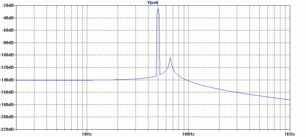

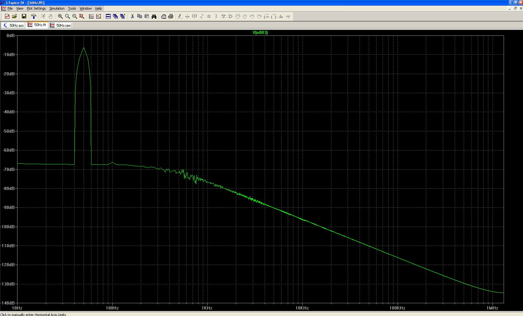

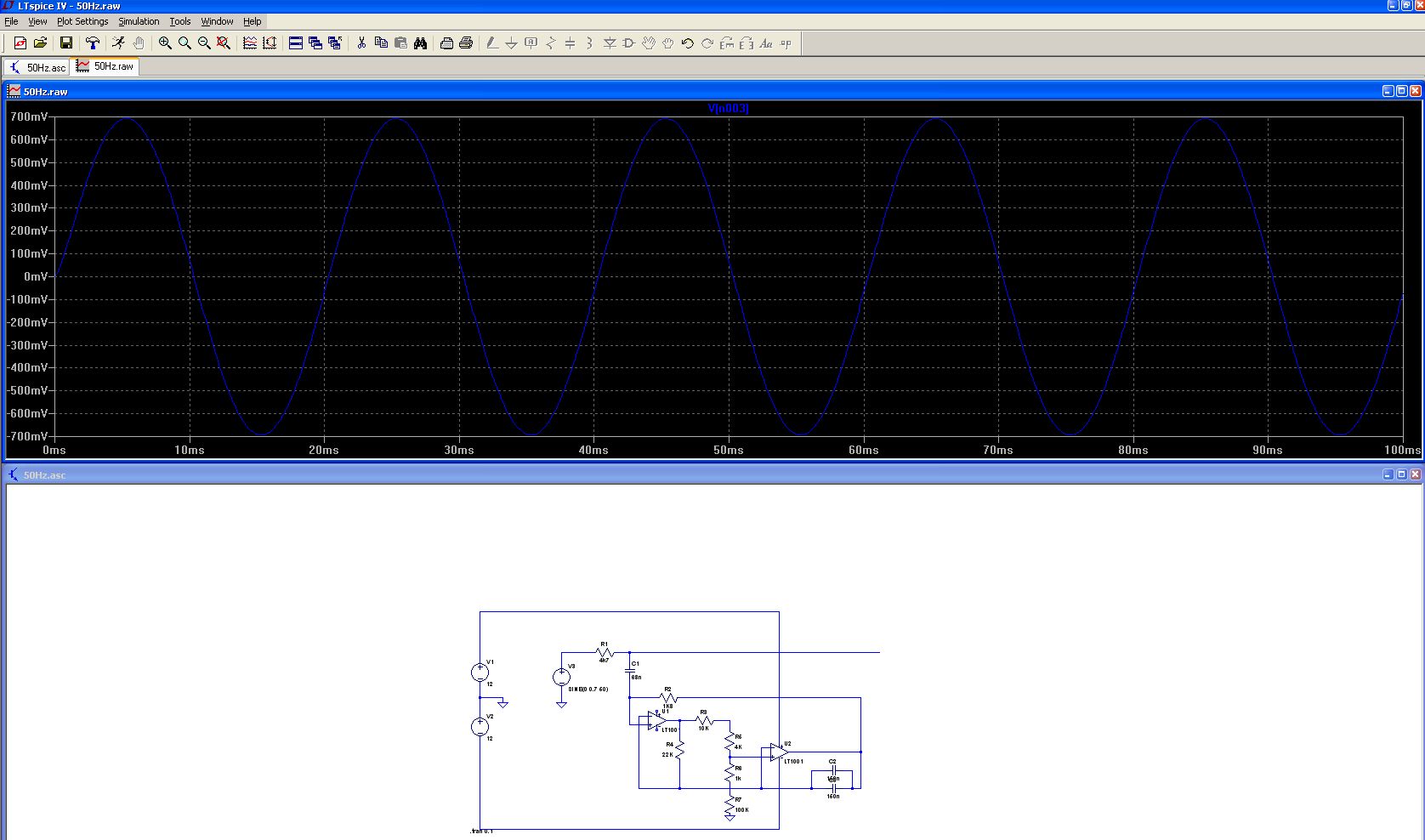

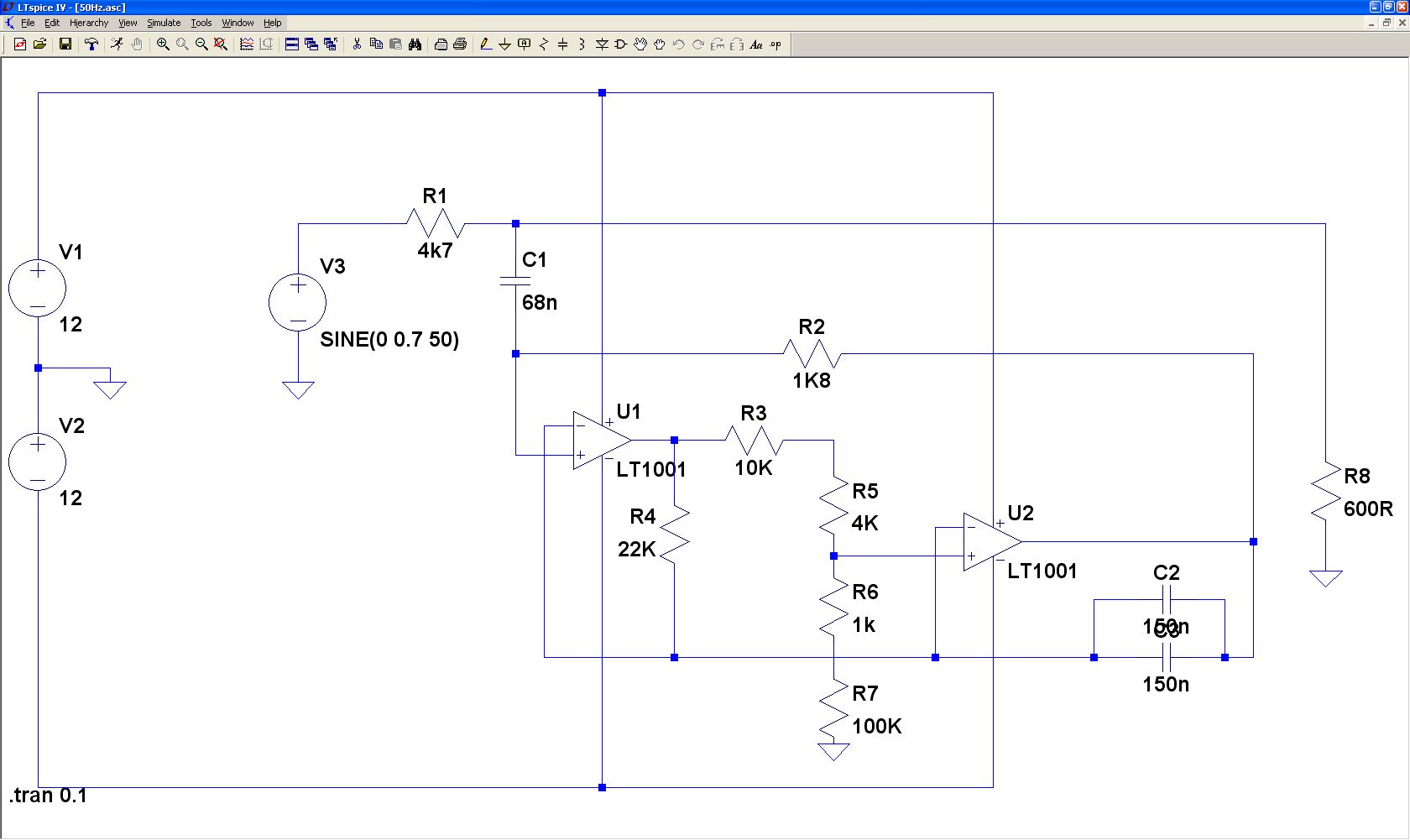

Habe mal diese Schaltung in LTspice nachgebaut.
http://electroschematics.com/639/ripple-filter-50-hz/
Bissle experimentieren..
Das FFT Bild "sieht für mich irgendwie wie 180° gedreht" aus.
Das Filter sollte bei 50Hz dämpfen.
Ich sehe es so, das bis ca 50Hz knappe -70 db gedämpft wird, um die 50Hz
etwa -5 db nach 50Hz wieder um die -70.
Nach meinem Verständnis nach solte das Filter bei 50Hz eine hohe dämfung
machen also um die 70 db und umd die 50Hz herum keine
Idee ?
von Kai K. (klaas)
>Idee ?
Speist du beide OPamps??
von Thomas D. (thomasderbastler)
Jetzt ja, aber noch kein Hypersprung

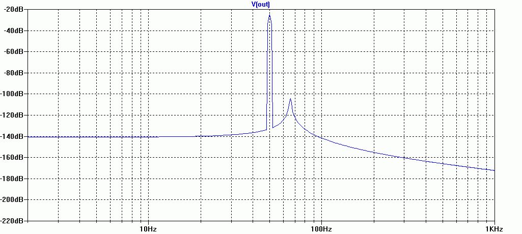

von Helmut S. (helmuts)
1.
Warten bis alle Einschwingvorgänge abgelungen sind.
2.
Maimalen time step 20u setzen.
.tran 0 2 1.5 20u
3.
Datenkompression abschalten.
.options plotwinsize=0
Ich habe die FFT-Ausgabe auf 1kHz reduziert, damit man den relevanten
Bereich im Screenshot besser sieht.
Den Ausgang habe ich "out" genannt.

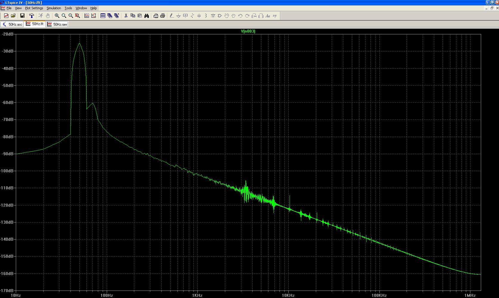

Wo finde ich diese Option ?
Thomas der Bastler schrieb:
Die gibt es entweder im Control Panel "Compression" oder als
Kommandozeile.
Nimm besser die Kommandozeile. Die liegt dann immer im Schaltplan wo sie
meiner Meinung nach auch hingehört.
Klick ganz oben rechts in der Menuleiste auf das Icon ".op". Da drin
schreibst du
Diese Zeile legst du im Schaltplan ab. Das ist dann eine SPICE-directive
für SPICE.

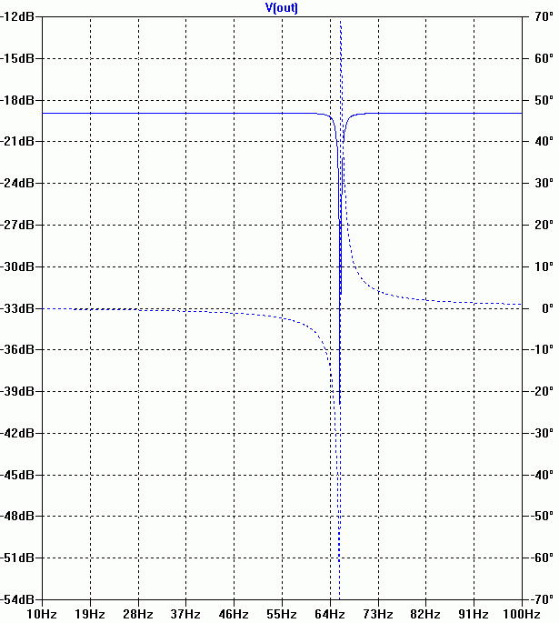

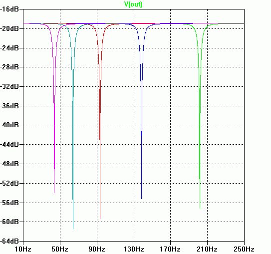

Dein Filter dämpft bei 66Hz.
AC-Analyse
.ac lin 1000 10 100
Nachtrag:
Um auf eine Notch-Frequenz von 50Hz zu kommen musst du
C1=100n und R2=2.125k wählen. Allerdings ist das Filter so schmalbandig,
dass es in der Praxis über Temperatur zu weit wegläuft.

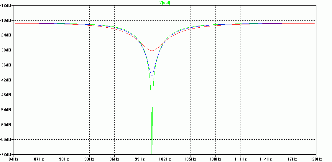

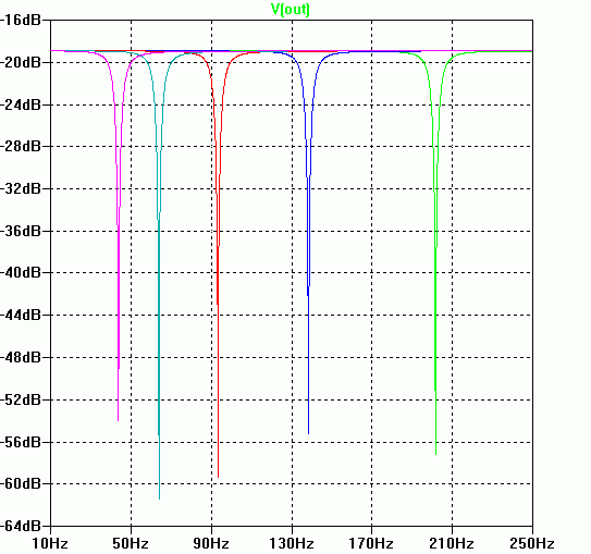

Hab mal C1 und R3, R5 geändert. R2=2k.
.step param C1 list 47n 100n 220n 470n 1u
Super...wollte grad den PC ausmachen, Deine Lösung ist besser, danke
hilft mir schon sehr viel weiter !

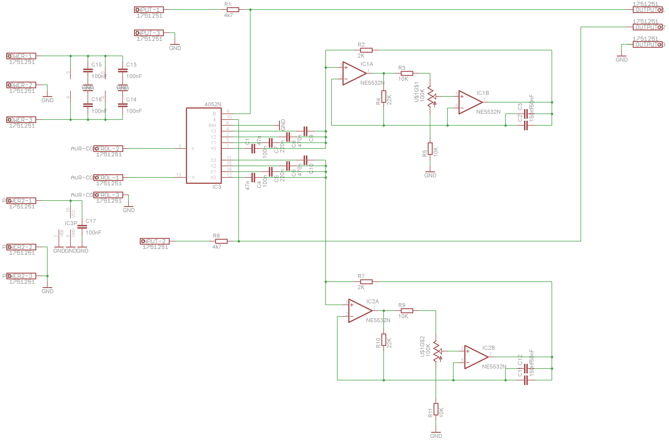

Noch eine Frage zum Thema
Ich stecke noch in einem Audioprojekt für einen Musiker Freund drin.
Beinhaltet unter anderem diesen Filter.
Nun meine Frage wäre, was sinnvoller ist für die
Kondesnsatorumschalltung zu nehmen einen 2 Pol ( Wegen Stereo ) 5V
Relais oder einen 4066 ?
Die Ansteuerung erfolgt über einen AVR
Würde so passen ?
