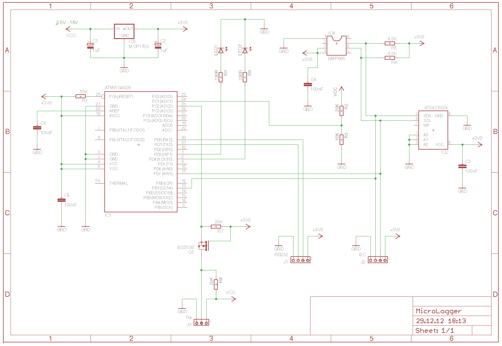

Hallo Zusammen
Bin seit einiger Zeit an der Entwicklung eines Datenloggers für den
Modellflug. Das ganze System basiert auf dem I2C-Bus. Also alle Sensoren
und Eeprom hängen am I2C-Bus.
Der Logger liest die Messwerte von den Sensoren und legt diese
anschliessend im Eeprom ab. Die Messwerte kann ich dann mit einer
Software auslesen und werden in einem Diagram dargestellt.

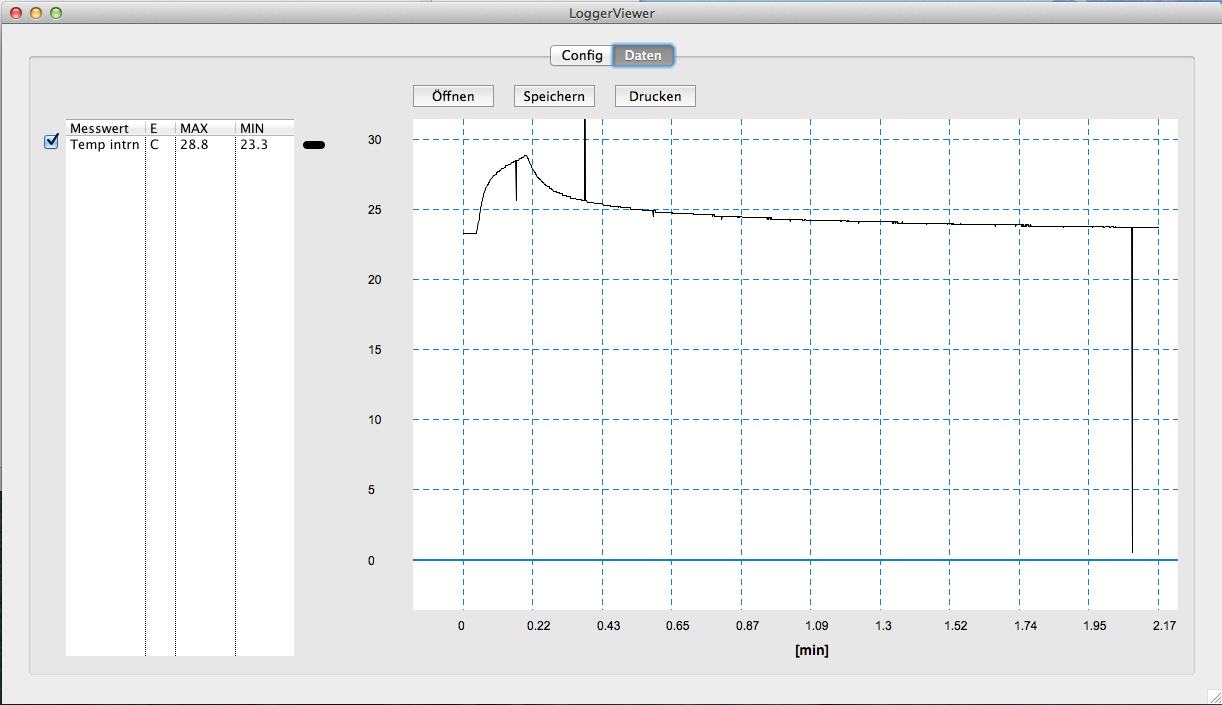

Nun zum Problem:
Wie man im Diagram vom Logger sehen kann, gibt es drei Stellen, bei
denen die Kurve massiv ausschlägt.
Messfehler vom Sensor kann ich ausschliessen, da die Peaks nicht in den
MAX und MIN Werten Links in der Liste enthalten sind. Die MAX/MIN-Werte
werden vom Logger separat im Eeprom abgelegt.
Übertragungsfehler per RS232 oder fehlerhaftes lesen des Eeproms würde
ich ebenfalls zu 99% ausschliessen, da der Fehler auch nach mehrmaligem
auslesen gleich bleibt.
So bleibt eigentlich nur noch das schreiben ins Eeprom als Fehlerquelle.

Der Reset solte ein C haben, der ADC sol.te anders beschalten sein,
siehe Datenblatt. Aref sollte nur ein C haben, Aref ein RC. Alles andere
ist grober Murks

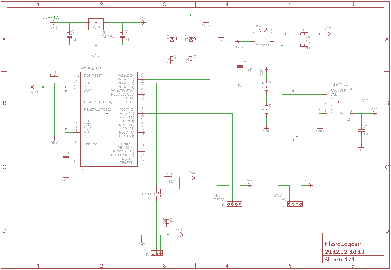

Ich habe jetzt an jedem IC ein 100nF Kondensator montiert, aber die
Übertragungsfehler auf dem I2C Bus bestehen weiterhin. Anfangs habe ich
gedacht es wäre etwas besser geworden, aber das stimmt nicht.
Kann das Problem wirklich vom ADC kommen ? Die Beschaltung des ADC wie
im Datenblatt beschrieben mit R und C nach GND ist doch einfach ein
Tiefpassfilter nur für Schwingungen am ADC selber? Oder täusche ich mich
Ist die Beschaltung am Aref richtig ?
Den I2C Port am ATmega328 mache ich Softwaremässig mit BASCOM, ist evtl.
das das Problem ?

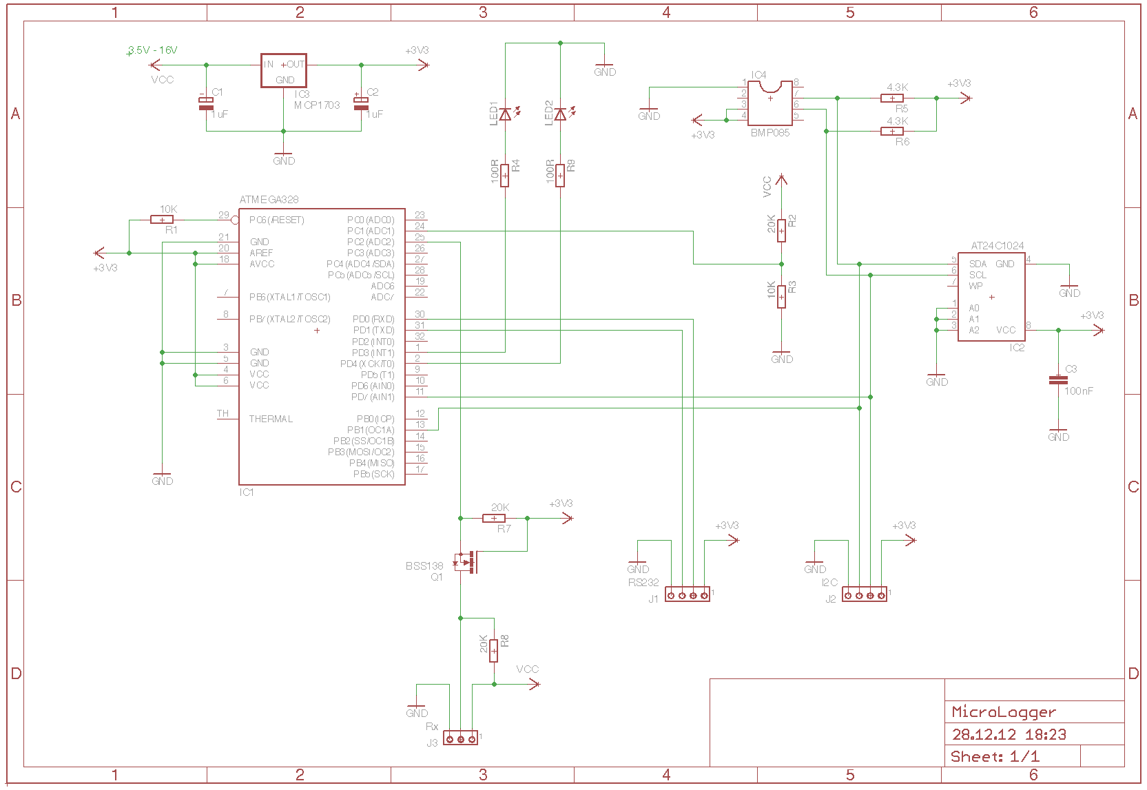

Wenn du sowieso AVCC bzw. die Versorgunggspannung als Referenzspannung
verwenden willst, benutzt du besser den controller-internen Schalter.
OP
So ich habe jetzt alles wie im Schema mit Aref und Kondensatoren
angeschlossen, aber immer noch die gleichen Probleme !!

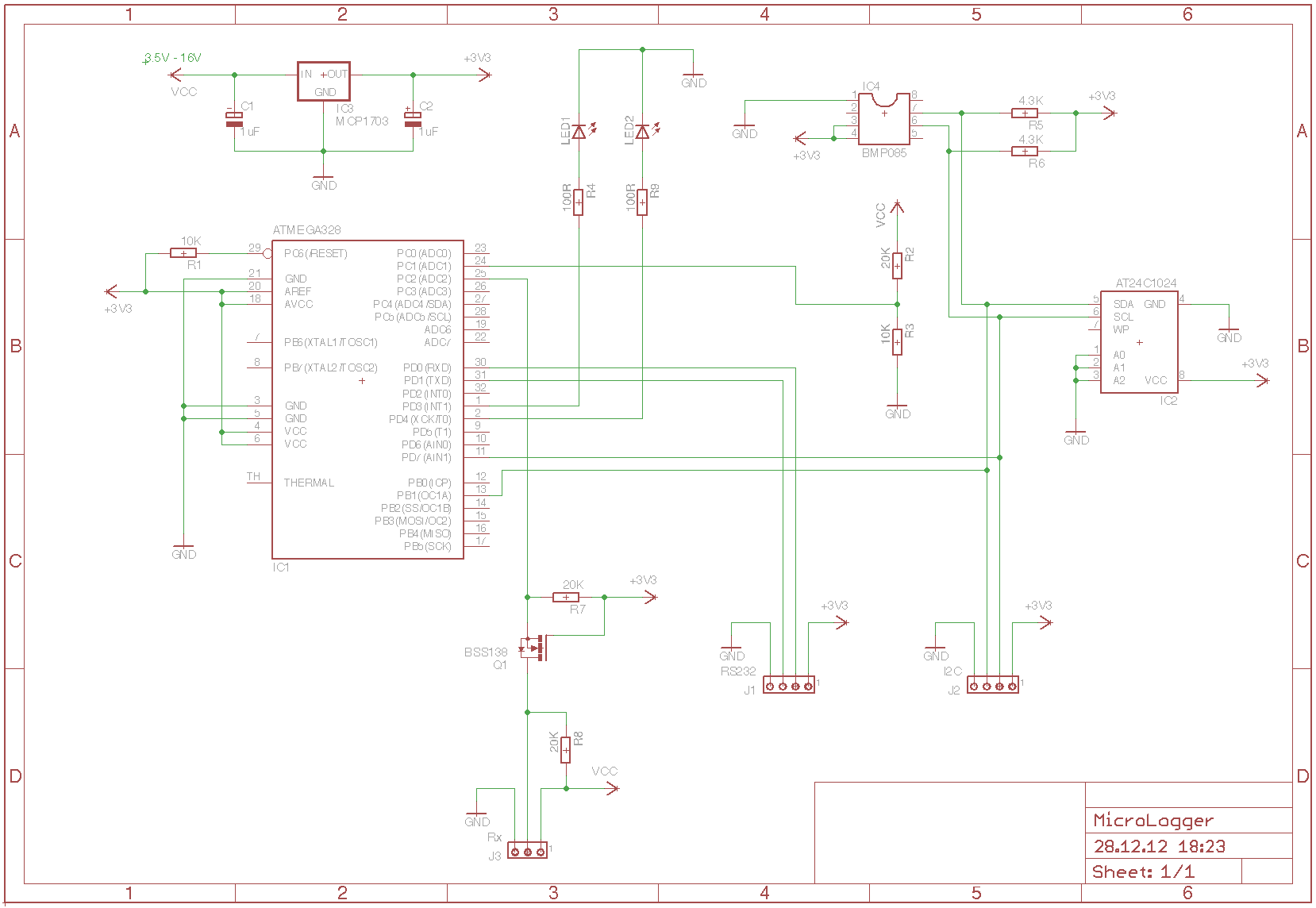

Was ist mit dem WP pin am 24c1024 ? ist das so in Ordnung ?
OP
Der WP Pin habe ich jetzt mit GND verbunden, aber auch das löst das
Problem nicht.
