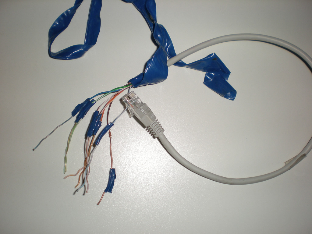

Möchte ich euch nicht vorenthalten ;)
Neukunde kam zu uns, da er mit seinem IT-Techniker unzufrieden war.
Ständige Netzwerkabbrüche etc. pp.
Da das Patchfeld (8 Port) voll belegt war (übrigens, sah die Belegung
ebenso abstrus aus), hat sich der "IT-Techniker" anders beholfen.. Die
freien Enden dieses "Patchkabels" sind übrigens reste von dem
"gepatchem" Verlegekabel ;)
Insgesamt wurden so weitere 4 Leitungen "konfektioniert"

:-D Herrlich. Das treibt einem am Samstag Nachmittag wieder ein Lächeln
auf die Lippen.
Merke: Der IT-Techniker ist kein geschützter Begriff, so kann sich
leider jeder nennen. Ob Ausbildung/Studium o.ä. oder auch einfach
nichts.

Hat ers wenigstens "ordentlich" gemacht oder die Drähte miteinander
verzwirbelt?
Pauschal schlecht finde ich die Idee, Verlegekabel auf RJ45-Steckern
enden zu lassen ja nicht, aber sollte halt professioneller umgesetzt
werden...

wenn etwas mal schnell und dirty gemacht werden muss, hat die
"Wuzeltechnik"
aber schon ihre Berechtigung (siehe WireWrap), ist sicher besser als
eine schlechte (ungeschützte) Lötung.

Wirewrap ist aber was anderes als Drähte und Litze von Hand miteinander
zu verdrillen. Wirewrap, wenn mit einer anständigen Wirewrap-Pistole
durchgeführt, bietet sogar ansatzweise gasdichte Verbindungen, was
einerseits am definierten Zug am Draht liegt, und andererseits an den
scharfen Kanten der Wirewrap-Pfosten, die sich in den drumherum
gewickelten Draht einschneiden -- und so eben die zuverlässige
Verbindung gewährleisten.
Wird aber Draht mit Litze verdrillt, und das auch noch von Hand, gibt es
weder einen definierten Zug auf dem Draht, noch die viel wichtigeren
scharfen Kanten, die sich in den Draht einschneiden könnten.
Hier liegt nur Oxidschicht auf Oxidschicht und gammelt munter vor sich
hin.

Spendier doch dem Kunden n' paar RJ45 Splitter
http://www.reichelt.de/Patchpanel-RJ45-Dosen/RJ45-VERTEILER-2/3/index.html?ACTION=3&GROUPID=4317&ARTICLE=37328&SHOW=1&START=0&OFFSET=16&;
dann bist du ganz weit vorne. Geht aber nur bis 100Mbit, merkt aber eh
keiner.

Sagt schon sehrviel über die Kompetenz aus, vermutlich im 10" Schrank?
Marius P. schrieb:
> naja, aber er hätte wenigstens cat7 stecker verwenden können, und dann
> gut isolieren, verlöten und schirmen...
Auch Blödsinn
Keystone Module oder ein 2. Panel wären sicher nicht falsch gewesen -
Eventuell sollte man ihm noch erzählen was TIA-568A/B ist und welchen
Sinn es hat ;-)
Aber vielleicht hat der Arme ja keine Crimpzange bzw. LSA Werkzeug?
