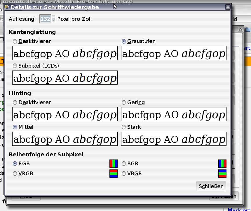

Persönliche Seite #2975463
Norbert schrieb:
> Vielleicht gibt's ja bei Windows eine ähnliche Einstellmöglichkeit
O nein, die gibt es nicht. Wäre ja noch schöner, wenn es so etwas gäbe.
Ich habe, als ich anfing, mit meinem UXGA-Display im Portrait-Modus zu
arbeiten, damals noch unter XP, recht lange nach derartigen Dingen
gesucht; es gibt zwar einen sogenannten "ClearType Tuner", der aber so
ausgefuchste Dinge wie eine horizontale oder vertikale Subpixelanordnung
nicht kennt. Und das hat sich auch unter Windows 7 nicht geändert.
