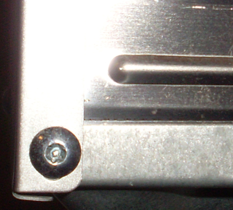

Dann habe ich noch dieses triviale Problem: Wie entferne ich diese
Schraube? Inbus paßt nicht und Kreuzschraubenzieher auch nicht.
Nö, ist ja auch Torx mit Loch. Ich habe die Dinger in meinem Bitkasten,
aber du leider nicht. Gibts beim 'Alles ausser Tiernahrung' oder bei der
Künstlervereinigung.
von Floh (Gast)
Torx-Schrauber? Dürfte doch inzwischen fast haushaltsüblich sein :-)
von Kombi-Mikrowelle (Gast)
Sind die Torx-Schraubenzieher standardisiert/gibt es nur eine Größe oder
muß ich die Schraube bzw. deren Innendurchmesser abmessen?

von Peter R. (pnu)
Es gibt solche Schrauben für torx-bits mit einem Loch in der Mitte bzew
Sicherungsstift im Schraubenkopf, als Sicherung gegen die Öffnung durch
Bastler. Von Pollin habe ich z.B. vor Jahren einen Satz gekauft, der
solche Bits für Sicherungsschrauben wie tri-wing, Zwei-Loch-Schrauben
und auch torxe mit Stift/Loch umfasste.
Damit könnte man das erste Problem lösen. Also eventuell eine Schraube
mit gleicher Größe finden, anhand der man die Torx-Größe bestimmen kann
(z.B. T15) Meines Wissens haben die Torx-Schrauben ohne Sicherungsstift
die gleichen Maße wie die mit. Bisher habe ich meine Bits für
Sicherungsstift nur bei normalen Torx eingesetzt, und da gingen sie
einwandfrei.

Wenn Du aber schon an den Schrauben mit Security-Bits scheiterst,
solltest Du vielleicht doch zum Fachmann gehen.

Bei Torx mit Pin in der Mitte kommt man evtl. auch mit einem
Schlitzschraubendreher bei, welchen man darin verkantet.
__/\__
\====/ <--Schlitzschraubendreher

Wenn man keine Torx-Schraubendreher kennt, kann man auch die Schrauben
mit der Flex entfernen.
Beim Überbrücken der Sicherheitseinrichtungen muß man auf genügend
Querschnitt der Kabel achten, sonst rauchen die ab und dann funktioniert
die Mikrowelle nicht bei geöffneter Tür.
von amateur (Gast)
Wenn Dein Schraubendreher nicht super genau passt, ist dies eine gute
Möglichkeit den kleinen Stift abzubrechen. Pass also auf, wo der
Hinfällt.
Möglicherweise passt dann aber der Standard-Torx.
