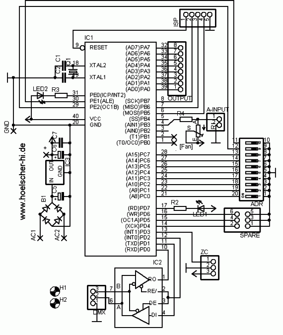

Ich habe den LED DMX Transceiver von hoelscher-hi.de nachgebaut.
Besten Dank an Herrn Hoelscher für die Super Webside und den QuellCodes.
Ich möchte den 10.DMX Kanal zu einen Gesamtdimmer (für alle 8 Kanäle)
umprogrammieren und den 9 Output weglassen.
Weglassen kein Problem...bloß wie wird programmiert das die 8 Kanäle
nicht über den eingestellten Wert des Gesamtdimmers gehen?
Könnt ihr mir bitte einen Tip geben wie man sowas umsetzt oder wo ich
den Wert des Gesamtdimmers r22 einbauen muss.

Kommt erstmal drauf an, was du willst:
* Die ersten 8 Dimmer sind einzeln regelbar, aber wenn der Wert von
Kanal 10 (warum nicht Kanal 9, damit verschwendest du keinen Kanal ?)
überschritten wird, werden die Werte der 8 Dimmer gecappt.
*Die Werte der 8 Dimmer werden mit Dimmer 10 multipliziert, damit wirkt
Kanal 10 wie ein Summenregler, das Verhältnis der 8 Dimmer untereinander
bleibt aber gleich.
Lösung 1 ist per Subtraktion machbar:
      push  PWM_10   ; ist wohl r22 bei dir, rette ihn erstmal
      sub   PWM_10,PWM_X  ; dein zu testender Kanal ist PWM_X
      pop   PWM_10
      brcc  nocap    ; der wert des testregister war nicht über dem Limit
      mov   PWM_X,PWM_10  ; dch war er, setzt ihn aufs limit
Für den 2ten Ansatz multiplizierst du den Kanal 10 mit Kanal 1 - Kanal
8.
Ergebnis ist ein 16 bit Wert, von dem du dann nur das hohe Byte
auswertest.

Sorry Steffen aber irgentwie wills ni.
Habe einen neuen ATmega8515 genommen und die Fuses auf externen OC
gestellt
(CKSEL=1111 SUT=11)
und noch Port Zuweisung angepasst
------ LED PORT ZUWEISUNG ----------------------
.equ    RGB_LED_PORT      = PORTA
.equ    RED               = 2      ; LED_ROT
.equ    GREEN             = 1      ; LED_GRUEN
.equ    BLUE              = 0      ; LED_BLAU
.equ  DMX_SIG_LED_PORT  = PORTD
.equ  DMX_SIGNAL_LED    = 7
.equ    FKT_PORT          = PORTE
.equ    FUNKTION          = 1

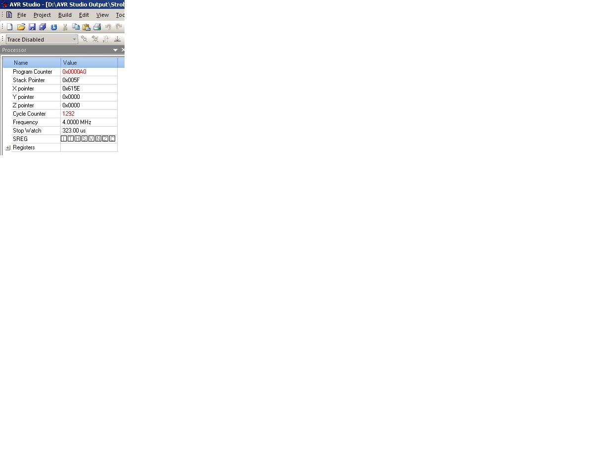

Im Debuger des AVR Studios hängt des Programm sehr lange in dieser
Funktion:
loop_clr_ram:
      st    x+,NULL
      dec    r16
      brne  loop_clr_ram
Ist das normal?
