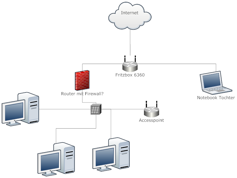

ich habe eine 15jährige Tochter, die leider alles mögliche mit ihrem
Laptop anstellt. Ich bin mir nie sicher, ob bei ihren Spielereien nicht
doch Schadsoftware auf ihrem Notebook gelandet ist. Der Versuch ihr die
Adminrechte zu entziehen, ist leider nach kurzer Zeit gescheitert. Wer
eine Tochter in diesem Alter hat, weiß wovon ich rede ;) Ich möchte nun
mein Netzwerk vor dem Zugriff von ihrem Laptop schützen. Das Bild zeigt
eine Konfiguration, wie ich es mir im Moment vorstelle. Ich suche nun
einen Router, Firewall oder etwas besser geeignetes. Könnt ihr mir ein
Produkt mit GigBit-Ports empfehlen?
Vielen Dank

Danke für Deine Antwort. Das Gäste WLAN eignet sich leider nicht, weil
es nur eine einstellbare Laufzeit hat und auch nicht vom Haus-Netzwerk
getrennt ist.

Das Gäste WLAN hat nur zugriff auf Inet, wenn du den Haken bei
"deaktivieren nach" rausnimmst bleibt es auch dauerhaft aktiv...

Ggf einen Openwrt fähigen router organisieren und diesen entsprechend
konfigurieren??

Für diesen Fall reicht es einfach die Funktion der FB zu nutzen welche
es einzelnen Rechner nur gestattet über NAT zu kommunizieren vorbei am
"Rest" des Netzes...

Hmm, leider wirds wohl doch kompliziert. Ich habe den Drucker übersehen,
der weiterhin zugänglich sein muss. Wikipedia hatte einen Link auf
Heise:
http://www.heise.de/netze/artikel/DMZ-selbst-gebaut-221656.html
Nach diesem Muster werde ich das ganze nun aufbauen. Habe zum Glück noch
einen "alten" Router hier liegen.

...statt Fritzbox, Router und Access-Point lieber einen "gescheiten"
WLAN-Router nutzen, auf dem DD-WRT läuft. Damit lässt sich alles in
einem Gerät realisieren.
Die gewünschte Trennung der Geräte erfolgt über VLANs. Innerhalb der
VLANs werden den Netzwerksegmenten unterschiedliche IP-Bereiche
zugewiesen. "Wer" jetzt mit "wem" "was" darf, wird dann im
Firewall-Script (iptables) definiert.
Das hat den Vorteil, dass man nach belieben jederzeit mal wieder
umkonfigurieren kann... und das Geräte, wie z.B. ein Drucker auch von
unterschiedlichen Geräten genutzt werden kann, die sich untereinander
aber wiederum nicht "sehen" dürfen....

Wie wärs mit einem eigenen Subnetz für den Nachwuchs und 2 statischen
Routen: Eine fürs Internet (Laptop->Router) und eine für den Drucker
(Laptop->Drucker). Mit einem z.B. Netgear Router könnte das klappen.
Oder man fährt den Drucker, sofern möglich über ein anderes Protokoll,
z.B. Appletalk oder HP-Direct - an allen TCP/IP Protokollen vorbei.
Wobei - HP-Direct ist glaube ich, TCP basiert, macht mich schlau.

Zum eigentlichen Problem ... Notebook in einem eigenen Subnetz, über NAT
ins Internet und eine Route zum Drucker setzen, den restlichen Verkehr
einfach blocken...

...und die Mutter betritt das Schlachtfeld. Typischerweise dann, wenn
man es nicht braucht. Ist zumindest bei mir so. Ein zweiter Router, mit
anderem Subnetz läuft nun. Mal schauen, ob sichs bewährt. Vielen Dank
für Eure Hinweise.

Gast #2978850
Auf die Fritzbox Freetz drauf mit mit den Paketen cpmaccfg und
bridge-utils. Mit cpmaccfg die Netzwerkports im split-Modus
konfigureren, dann hat jeder Netzwerkanschluss ein einzelnes Interface.
Dann nur noch mit bridge-utils die Interfaces passend nach Wunsch
brücken!
