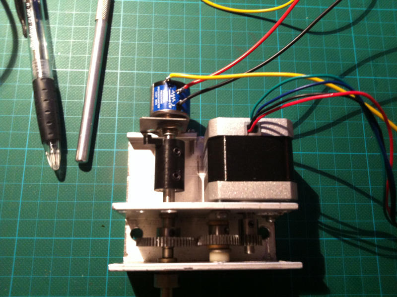

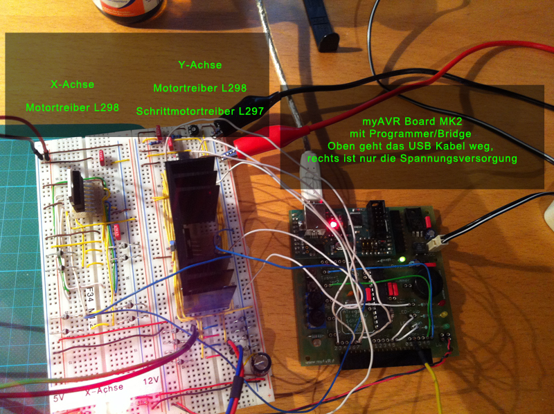

hallo Leute,
ich dachte, dass das was ich meinte irgendwie klar wäre :) sorry -.-
ich möchte hier im beispiel mit einem taster  meinen schrittmotor
X-Schritte fahren lassen. (funktioniert)
gleichzeitig habe ich mit einem getriebe einen poti mitgeschaltet,
welcher mit einer ADC erfasst wird mit 10bit Auflösung 0-1023 Schritte
ausgibt (funktioniert)
So kann ich die Position des Schlittens, welcher vom Schrittmotor
angetrieben wird überwachen.
Um zu testen, wie groß meine Schrittweite ist möchte ich die ADC
ausgegeben bekommen, damit ich weiß, wie weit sie die ADC verändert wenn
ich zum beispiel 100 schritte fahre.
in kombination beider sachen funktioniert aber der timer nicht.
im beispielscript habe ich eine funktionsfähige UART Sendefunktion
benutzt um euch zu zeigen, dass es kein fehler ist den ich gemacht habe.
was das delay angeht, so unterbricht das auch den timer!
wenn ich das delay weglasse, so wird der port nicht mit x- schritten
getaktet sondern unendlich und hört nicht mehr auf. warum das so ist
verstehe ich auch nicht.

Systemboard: Board MK2 ->
http://shop.myavr.de/Systemboards/myAVR%20Board%20MK2,%20best%C3%BCckt.htm?sp=article.sp.php&artID=40
Bestückt mit der Bridge/Programmer
an das Board habe ich auf einem Breadboard eine Schaltung zur
Schrittmotorsteuerung aufgebaut und einen Schrittmotor daran
angeschlossen.
der Schrittmotor ist in einem Aluprofil eingebaut in welches ich ein
Getriebe gebaut habe an welchem sich zur Positionsermittlung ein
10stufiges Poti befindet. Dieses habe ich an den ADC Kanal 1 am Board
angeschlossen. Am Board ist dies Pin C1 welcher ja laut Datenblatt vom
Atmega8 einfach nur herausgeführt wurde auf einen Stiftsockel.

anbei die beiden Bilder. Zum Versuchsaufbau.
Es existiert ein weiterer Alublock mit nahezu gleichem Aufbau, welcher
jedoch mit einen einfachen DCMotor bestückt ist. Dies ist jedoch nicht
im Quellcode enthalten derzeit, da ich mich hier speziell auf den
Schrittmotor konzentriert habe!
Der DCMotor soll durch einen PI-Regler geregelt werden, dies ist eine
andere Baustelle.

In der einen Achse habt ihr einen Schrittmotor und in der anderen einen
normalen Motor?
Wer hat sich denn das ausgedacht, oder soll das gar kein reales Projekt
werden sondern nur Übungszwecken dienen?
Da hast du ja noch einiges vor dir.

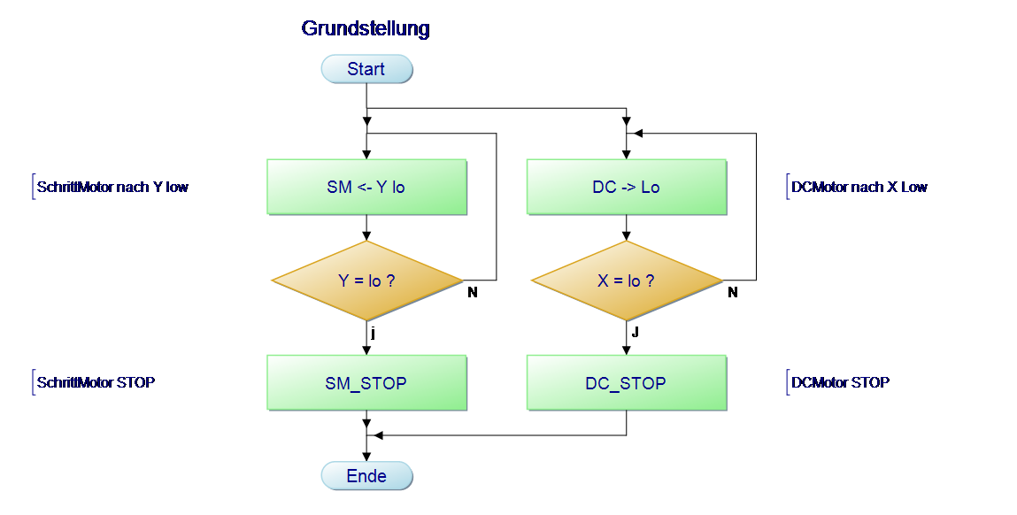

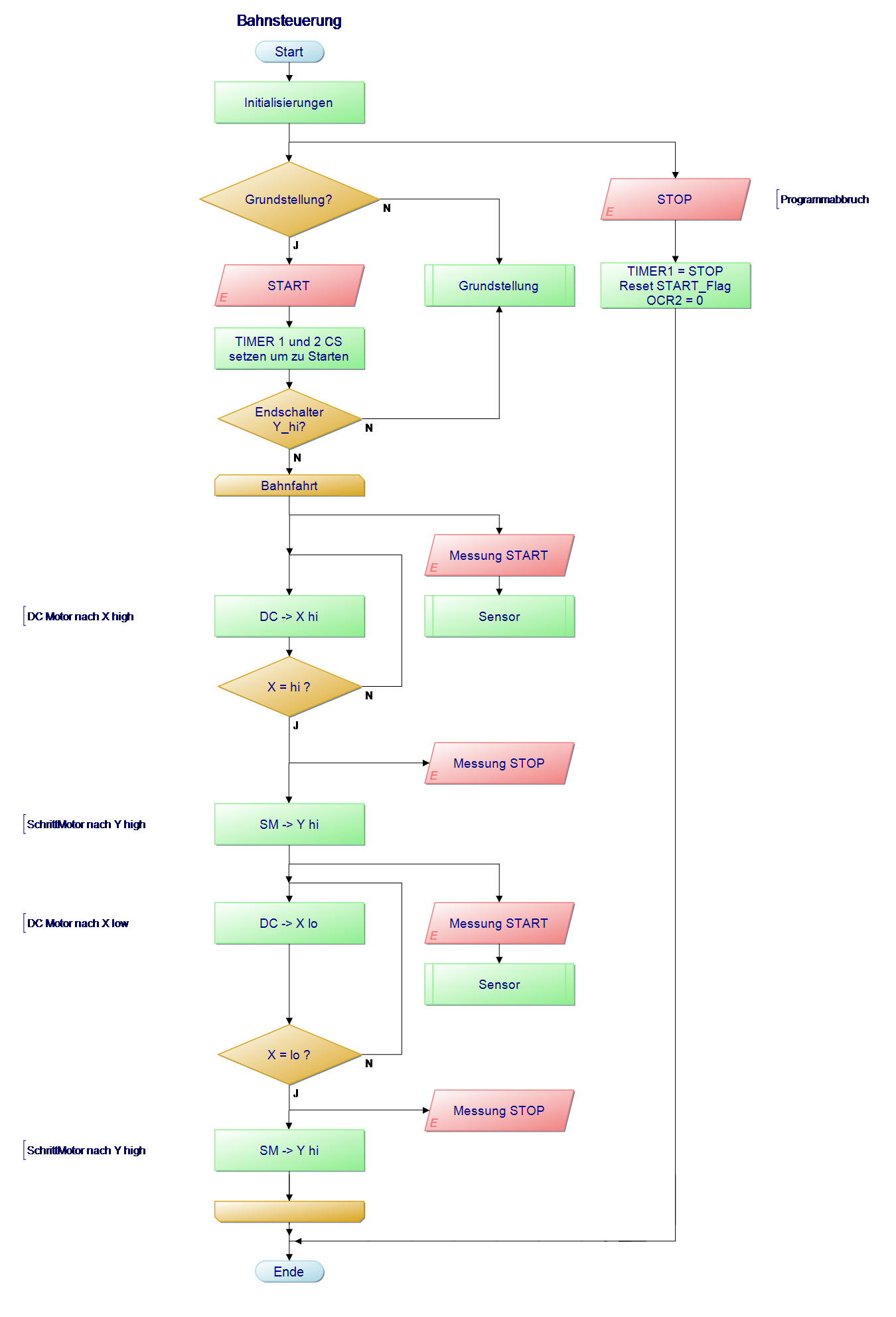

Sven Weinmann schrieb:
> dass das nun kein richtiger ablaufplan ist weiß ich. und einen PAP mit
> einem programm habe ich noch nicht erstellt.
Brauchst du auch nicht 'mit einem Programm machen'.
Ganz im Gegenteil. 'Mit einem Programm machen' bedeutet in der Praxis,
dass man 90% der Zeit damit vertrödelt, irgendwelche Programmfunktionen
zu verstehen, Menüpunkte zu suchen, bzw. 100-tausend mal Fonts umstellt,
Texte anders einfärbt etc. etc.
Papier, Bleistift und Radiergummi. Mehr braucht man nicht.
