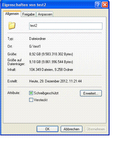

In den letzten Tagen habe ich mich mit der Sicherung meiner Daten auf
der neuen HD(NTFS) unter Win XP beschäftigt. Die Verzeichnistiefe wirrt
mit aussagekräftigen Dateinamen in großer Anzahl immer größer. In Bild1

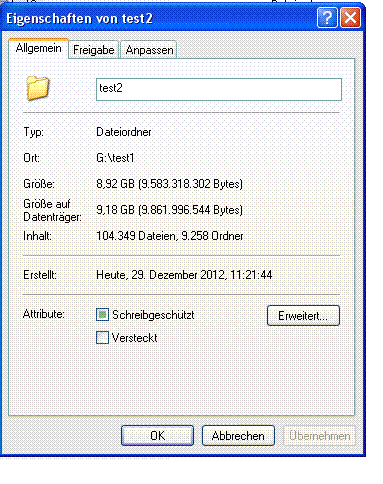

habe die Anzahl der Dateien überprüft. Vergrößere ich die

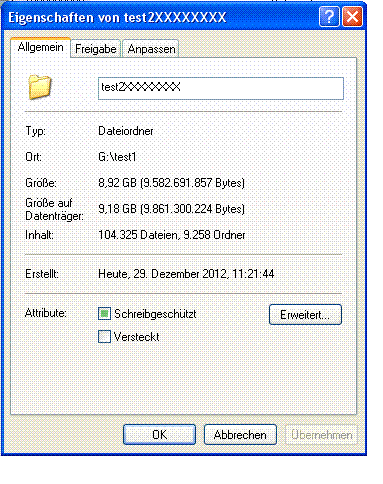

Verzeichnistiefe mit hinzufügen von XXXXXXX so wirrt die Dateienzahl
geringer Bild2. Lösche ich die XXXXXXXXX wider so ist die ursprüngliche
Dateienanzahl wider vorhanden Bild3.

Verloren gehen sollten sie nicht, aber Programme, die nicht die korrekte
erweiterte Dateinamensyntax nutzen, bekommen Probleme mit zu langen
Pfaden, genauer: Pfaden, die länger sind als 256 Zeichen. Bei längeren
Pfaden, die Windows durchaus unterstützt, muss einerseits mit Unicode
(UTF-16) gearbeitet werden, und andererseits eine UNC-artige Syntax
verwendet werden, dann können die Pfade bis zu 32k Zeichen lang werden.
Die Syntax wird beispielsweise in der Dokumentation der
Win32-API-Funktion CreateFile beschrieben:
In the ANSI version of this function, the name is limited to
MAX_PATH* characters. To extend this limit to 32,767 wide
characters, call the Unicode version of the function and
prepend "\\?\" to the path.
*) MAX_PATH ist 256
Wenn also Programme nicht die Unicode-Variante der Win32-API nutzen,
und nicht diese spezfische Syntax, dann gibt es Probleme mit langen
Pfaden.

Du änderst den Dateinamen, an der "Verzeichnistiefe" änderst du nix.
> Ab welcher Verzeichnistiefe gehen Dateien verloren oder werden in *.zip
> nicht Archiviert?
Der volle Pfad muss <= 255 Zeichen lang sein. Das vorausgesetzt (und
genügend Platz auf dem Datenträger) sollte es klappen. Mit zip hat das
aber nix zu tun.
