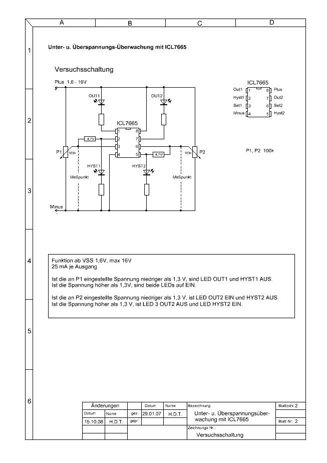

Hallo Ich habe diese Schaltung nachgebaut (alle Teile kommen von reichelt sind also neu) Nur Leider geht sie nicht Richtig soll heisen es leuchten nur 3 der 4 LEDs (HYST 1 nicht) Plus ein zu warmen potti (P1). Von meiner Seite DENKE Ich habe ich alles Richtig Gemacht ist alles Genau so wie auf der Zeichnung. Habe es auch schon 5 mal Stück für Stück überprüft aber ne will nicht. Da her meine frage ist der schalt plan RICHTIG ? DANKE

Also wenn P1 warm wird, dann hast Du den Schaltplan nicht richtig umgesetzt. Beide Potis hängen an der Versorgungsspannung und müssten gleich warm werden. Vielleicht hast Du einen Kurzschluss zwischen Pin 2 & 3 des Ic's oder dessen Leitungsführung gebaut. gk

Also die Potis dürfen in der Schaltung gar nicht warm werden, vielleicht ist das eine ein 100 Ohm Teil statt 100kOhm. Die Hyst-Ausgänge schalten keine LEDs, die sind zu schwach, selbst OUT ist nur für low current LEDs geeignet.

Oder der Widerstand 4M7 hat 4,7 Ohm gk
Also habe noch mal nach Geguckt und nach Gemessen die Potis sind beides 100K ohm und die widerstäde danach sind auch Richtig mit 4,7 M ohm für die LEDs wurden 1K ohm verbaut also alles Richtig. Wäre was Falsch würden beide Seiten ja nicht Gehen.

Der beschriebene Effekt könnte auch auftreten, wenn Anschluss 2 und 3 des IC's vertauscht sind. Damm könnte die LED nicht leuchten und das Poti würde über Anschluss 2 mit der Versorgungsspannung verbunden. Mach mal Bilder von der Ober- und Unterseite der Platine. gk

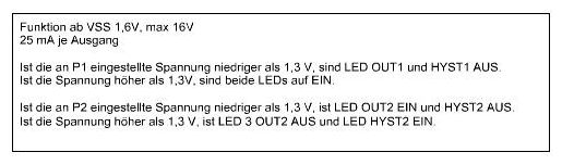

Ja wie ? Die Schaltung funktioniert doch jetzt. Und zwar genau so, wie es auch im obigen Schaltbild Deines ersten Beitrages beschrieben ist. Und so steht es auch im Datenblatt ! NWE gk
NEIN tut sie nicht! Auf der Rechten sowie der Linken Seite sollen die LEDs oben ODER unten Leuchten aber nicht unten UND oben.
#2983579
DAVID ------ schrieb: > Auf der Rechten sowie der Linken Seite sollen die LEDs oben ODER unten > Leuchten aber nicht unten UND oben. DOCH, dann lese Dir nochmal die obige Beschreibung, die Du selbst gepostest hast, durch und verglgeiche das mit dem Verhalten Deiner Schaltung. Und das ist auch richtig so. Denn laut Datenblatt ist OUT1 invertiert, Out2 nicht. gk

> Ne werden verändern sich beide nur ganz leicht 3-5C. Ein 100k Poti an 12V ? Hast du nicht eher 120V angelegt ? > Auf der Rechten sowie der Linken Seite sollen die LEDs > oben ODER unten Leuchten aber nicht unten UND oben. Die rechte und linke Seite des ICL7665 sind aber verschieden, lies doch einfach mal ds Datenblatt (dann merkst du vielleicht auch wie gnadenlos du dessen Ausgänge überlastest) Aber du merkst nix.

MaWin schrieb: > (dann merkst du vielleicht > auch wie gnadenlos du dessen Ausgänge überlastest) Das sehe ich jetzt aber nicht so. Die Ausgänge können 25mA. Bei 1k und max. 16V fließen max. 14mA. Selbst dann ca. 2 V an den Ausgangsstufen abfallen, sind das 16V-2V-2V / 1k * 2V = 24mW pro Ausgang, insgesamt < 100mW. Durch die Hysterese wird der lineare Bereich schnell durchfahren, sodaß hier auch keine Überlastung auftritt, zumal diese im ungünstigsten Fall auch noch unter der CPD von 471mW liegen dürfte. (nach Datenblattangeben Maxim 1997) gk
#2983643
DAVID ------ schrieb: > Ich habe es nicht verstanden habe angenohmen das der sich verschrieben > hatte. Das hatte ich beim Überfliegen auch erst angenommen, und das obwohl ich den 7665 selbst schon öfters eingesetzt habe. Doch dann hab ich mal ins Datenblatt geschaut...... gk
