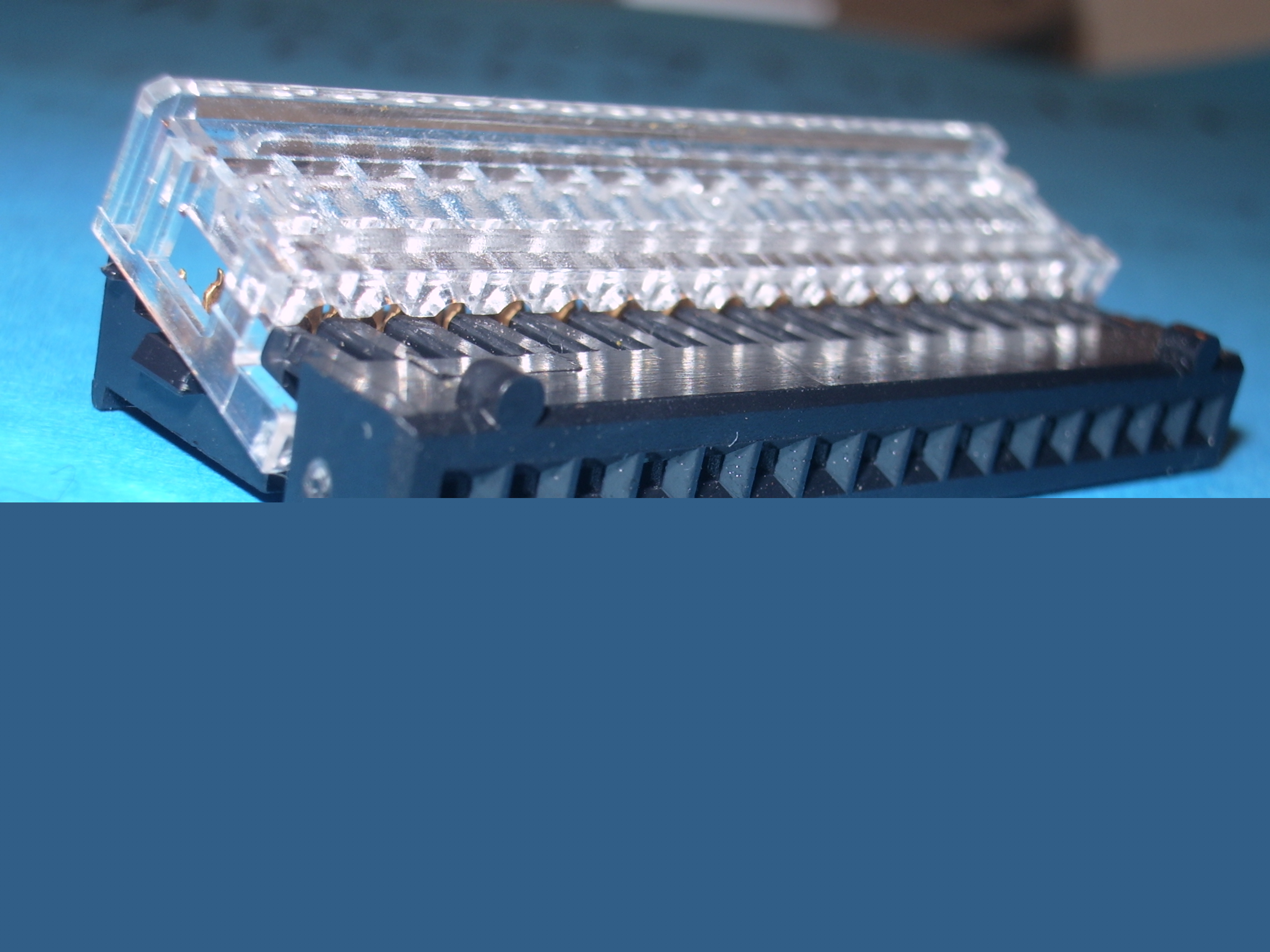

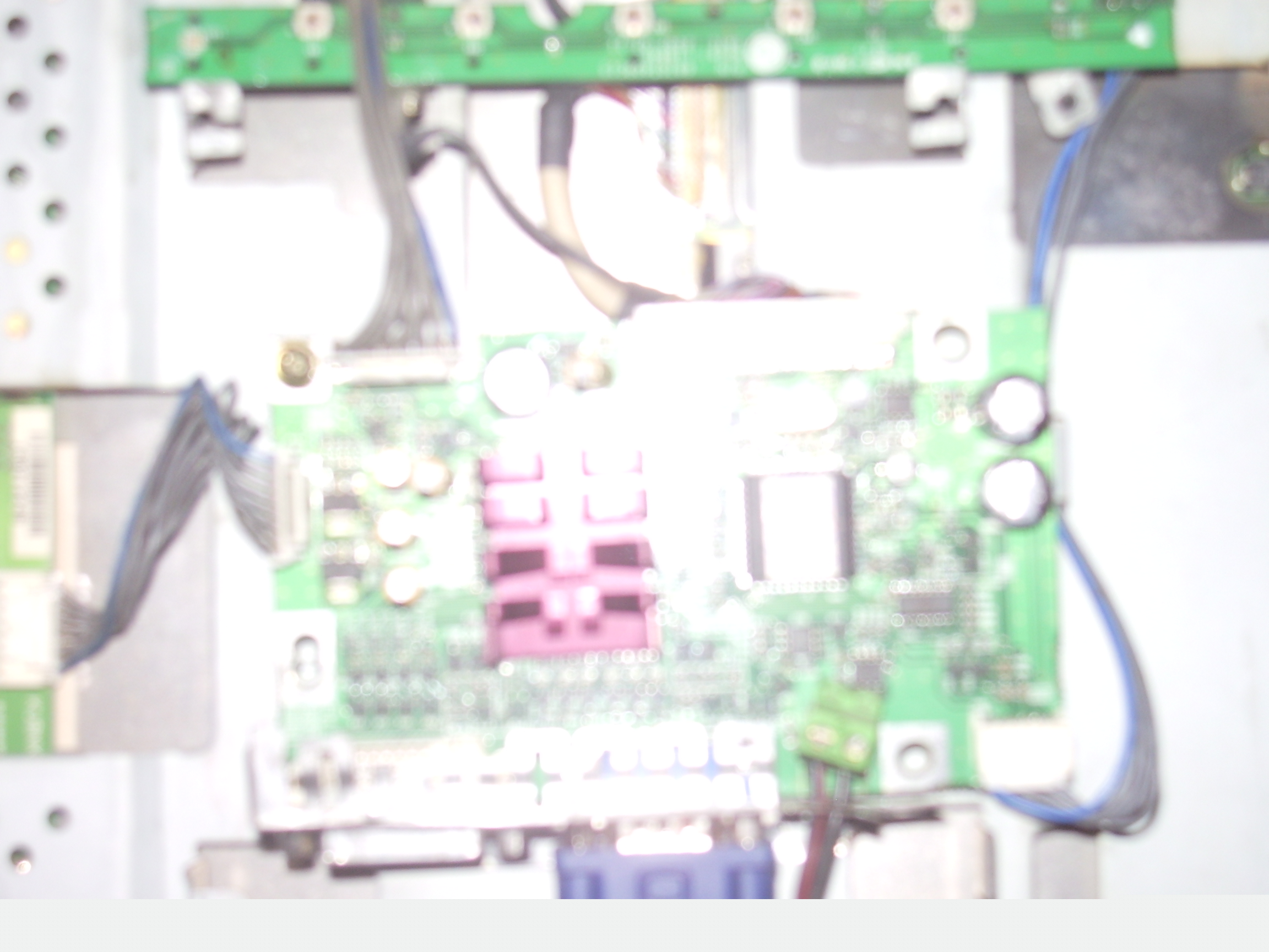

Habe mal ein Paar Bilder in den Anhang: Eines davon ist ohne
Serien-Aufnahme (zum Vergleichen). Wenn jemand die anderen Bilder mit
seinem Lieblings-Bildeditor / Betrachter lesbar bekommt, wäre das sehr
COOL. Über eine Rückmeldung würde ich mich freuen.
Achja, falls jemand die Bilder sieht, bitte nicht wundern: Ich kenne sie
noch nicht. Das kann sonnst was sein - Random() ^^ Also streng
vertraulich.
Ich konnte jetzt natürlich nichts Anpassen oder Verkleinern
(Bildformate!) - also sorry wegen den ~10MB.
Gruß TS

Ha! Ein guter Einfall. Die Dateianfänge- und Enden stimmen nicht!
Nimm dir mal Bild IMGP1961.JPG und lösche alles, was vor dem ersten
Vorkommen des JPG-START-Markers 0xFF 0xD8 kommt. Tada!
Wenn man alle Dateien hat, kann man die vielleicht wieder
zusammenkleben.
Ob da dann natürlich die Daten drinstehen, die du haben willst, ist 'ne
andere Frage; wie Silvester-Fotos sieht das nicht gerade aus, eher nach
Elektronik-Kram ;)

OP (Firma: tsx89) Persönliche Seite #2979476
@ Sven B.: Ich dacht erst, du willst mich verarschen. ^^ Weil GENAU die
beiden Bilder auch in anderen Threads hier von mir vorkommen... Ich
brech gleich zam, vor lachen. ;-) Die Cam hat nen dicken Dachschaden,
und schreibt bei Serienbildern einfach irgend etwas irgend wo rein, wie
Geil. Hab noch versucht, die anderen Bilder zu "rekonstruieren" - Keine
Chance. Naja nächstes Jahr vielleicht.... ^^
Jedenfalls extremes Dankeschön für die Bemühungen einer
Wiederherstellung, und Danke für die Tipp´s.
Gruß TS
