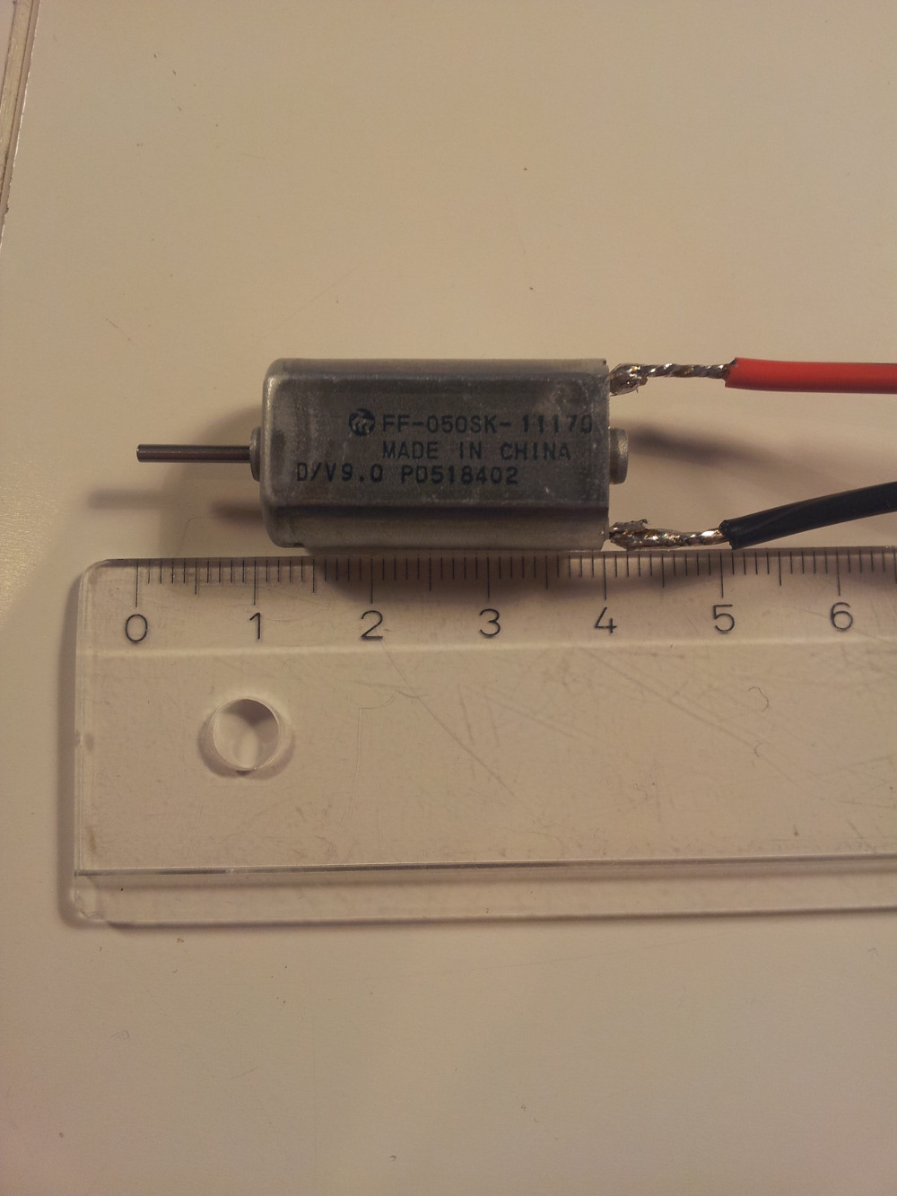

Hallo, ich möchte als kleines Projekt ein Miniaturwindrad bauen. Ich verwende dafür einen Motor, den ich aus einem alten CD-Rom Laufwerk ausgebaut habe. Für diesen Motor habe ich eine Rotoreinheit gebaut, mit der ich den Motor (durch Wind) drehen kann. Wenn ich das ganze an ein Messgerät anschließe und mit einem Föhn antreibe, erreicht das Ganze allerdings nur auf eine Leistung von 0,5V und 25 mA. Gibt es eine Möglichkeit, die Leistung - ohne zusätzliche Spannungsquelle - so hochzuregeln, dass zumindest die Schwellspannung einer LED überwunden werden kann? Oder kann ich das mit dem kleinen Motor gleich vergessen? Gruß Marco
Marco S. schrieb: > Miniaturwindrad. Ich verwende > dafür einen Motor, den ich aus einem alten CD-Rom Laufwerk ausgebaut > habe. Ist das ein Gleichspannungsmotor? Dann ist wohl einfach die Drehzahl zu gering. Gruss Harald

Solange wir nicht wissen, wie der Motor aufgebaut ist, können wir hier nur wild spekulieren. Die Angabe, dass der Motor aus einem CD Laufwerk stammt, reicht nicht aus. Mal angenommen, du verwendest einen kleinen DC Motor (mit klein meine ich, etwa so groß wie ein bis zwei Mensch-Ärgere-Dich Würfel) und drehst den richtig schnell (wie einen Ventilator), dann sollten da deutlich mehr als 0,5 Volt heraus kommen und auch deutlich mehr als 25mA. Von welcher Drehzahl reden wir? Was für ein Motor Typ? Welche Belastung wurde bei der Messung eingesetzt? Bist Du sicher, dass Du DC und AC nicht verwechselt hast? Ein Foto könnte auch helfen.
Hallo Stefan, es handelt sich bei dem Motor, den ich gemessen habe, um das Modell FF-050SK-11170. Dazu habe ich auf der folgenden Seite (http://www.dswbrand.com/electromotor.php) ein paar Daten gefunden. Wie soll ich dir deine Fragen nur beantworten? Mir ist nicht klar, wie ich die Drehzahl bestimmen soll. Die Messung habe ich direkt an dem Motor mit einem Multimeter durchgeführt, deshalb kann ich dir die Frage nach der Last auch nicht beantworten. Ich kann dir dazu nur sagen, dass mein Messgerät, bei der Spannungsmessung, über einen Innenwiderstand von 10MOhm verfügt, hilft dir das weiter? Gruß Marco
#2980217
FF-050SK-11170 1.5~9.0 7V 10300 U/min 0.046 Macht dein Windrad 10300 U/min ? Wahrscheinlich nur ein sehr kleinen Bruchteil davon.
Es gibt Gleichstrommotoren, die sehr gut als Generatoren funktionieren und andere, die eher mies dafür geeignet sind. Grob kann man sagen, dass Motoren für hohe Betriebsspannungen besser als Generator geeignet sind, da das Mehr an Kupferwindungen in der Regel eine höhere Leistung abgibt, gerade bei kleineren Drehzahlen. Der innere Aufbau und die Leistung/Polzahl der verwendeten Magneten und die Polzahl des Kollektors sind weiterhin entscheidend für die Ausbeute.
