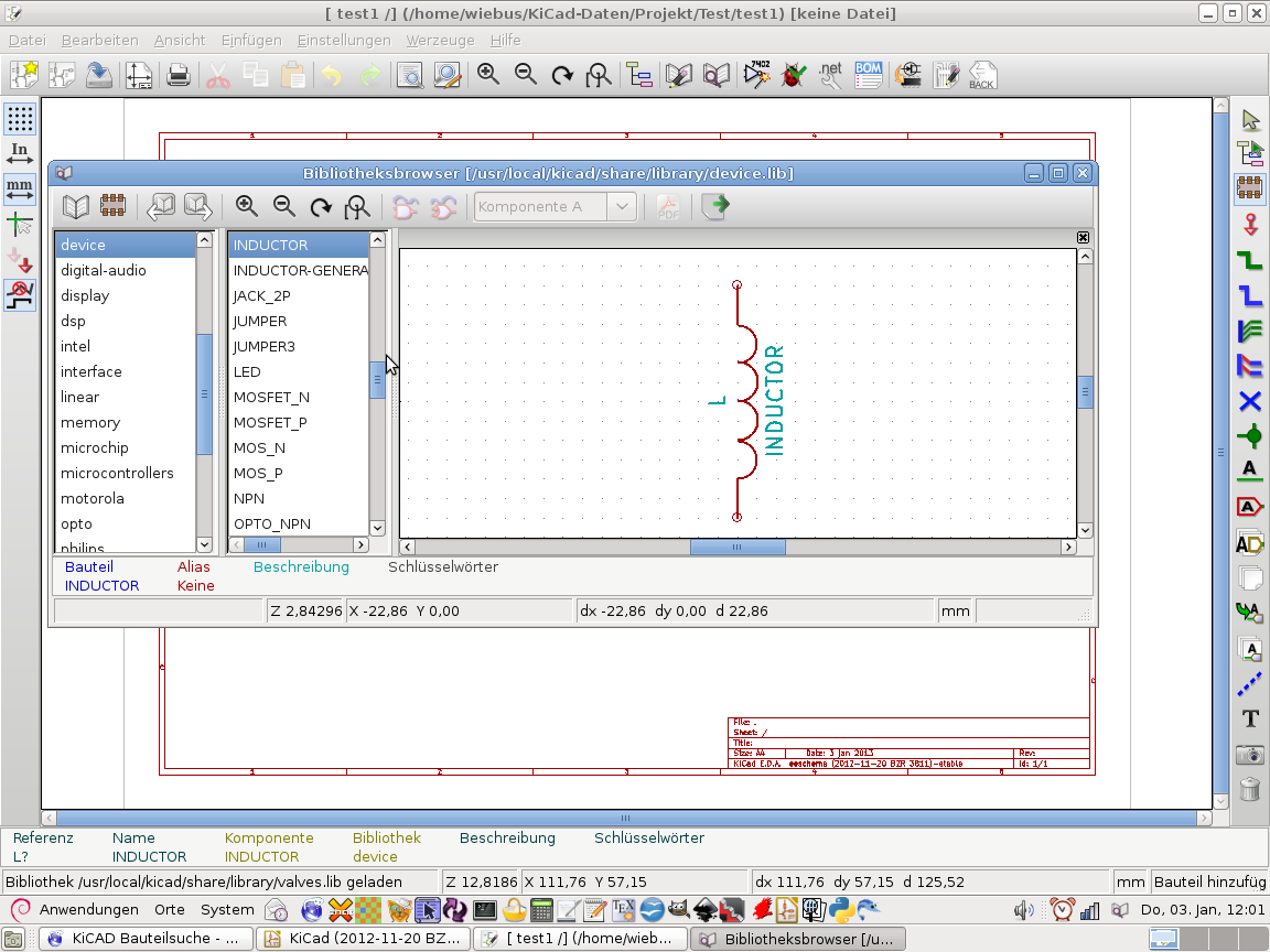

> Ich finde einfach keine Drosselspule
Unter "Device" nach "Inductor" suchen.
Siehe Bild im Anhang: DrosselWaehlen.png

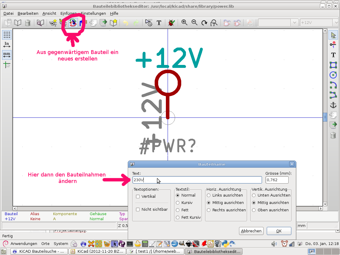

Richtig. Wie viele Spannungsquellen hättest du den gerne in der
Bibliothek und wie sollten sie gestaffelt sein? Würden 0,1V Schritte
reichen oder doch besser 0,01V Schritte? ;O)
Es sind halt nur die gängigsten abgelegt. Du erstellst eigene durch
Bearbeitung mit dem Bibliothekseditor.
Spannungsquelle wählen, z.b. +12V und plazieren.
Plaziertes Bauteil rechts anklicken > ev. Klarstellung der Auswahl >
Editieren > Im Bibliothekswditor bearbeiten.
Dort aus dem oberen Toolbar wählen: Aus aktuellem Bauteil ein neues
erstellen. Dann den Namen in 230V ändern.
Jetzt noch den Pinnamen in 230V ändern (Pin rechts anklicken >
editieren)
und abspeichern. Dabei aufpassen: Passende Bibliothek wählen.
Siehe Bild im Anhang: NamenAendern.png
So ist 230v.lib im anhang entstanden.
Am besten man legt sich seine eigene Bibliothek an, mit den Bauteilen,
die man selber immer sehr häufig braucht. Ist mit Sicherheit aber auch
Projektabhängig.

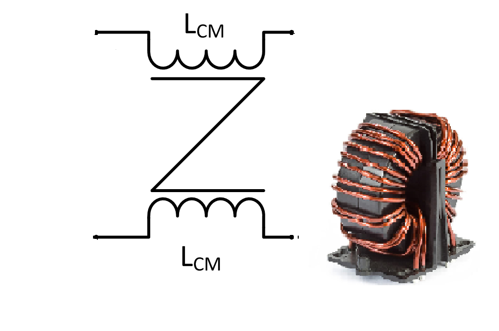

> Ich hab meine Probleme mit der Drosselspule weil ich so etwas suche:
> http://www.elektronik-kompendium.de/public/schaerer/bilder/netzfilt.gif
Ah, eine stromkompensierte Drossel.
Das Symbol ist aber kein "offizielles" aus der DIN60617, obwohl es oft
verwendet wird.
> Ich weiß nicht wie ich die Spulen hinbekommen soll damit ich danach auch
> das passende Footprint wählen kann
Entweder das Symbol für einen Trafo zweckentfremden (vom Prinzip her ist
es ja durchaus auch ein Trafo), oder halt selber ein Symbol erstellen.
Das ist auch nicht besonders schwer. Siehe im Anhang
"stromkompdrossel.lib"
Du must nur darauf achten, das die Pin nummern des Symbols mit den Pad
Nummern des Footprints korerespondieren.

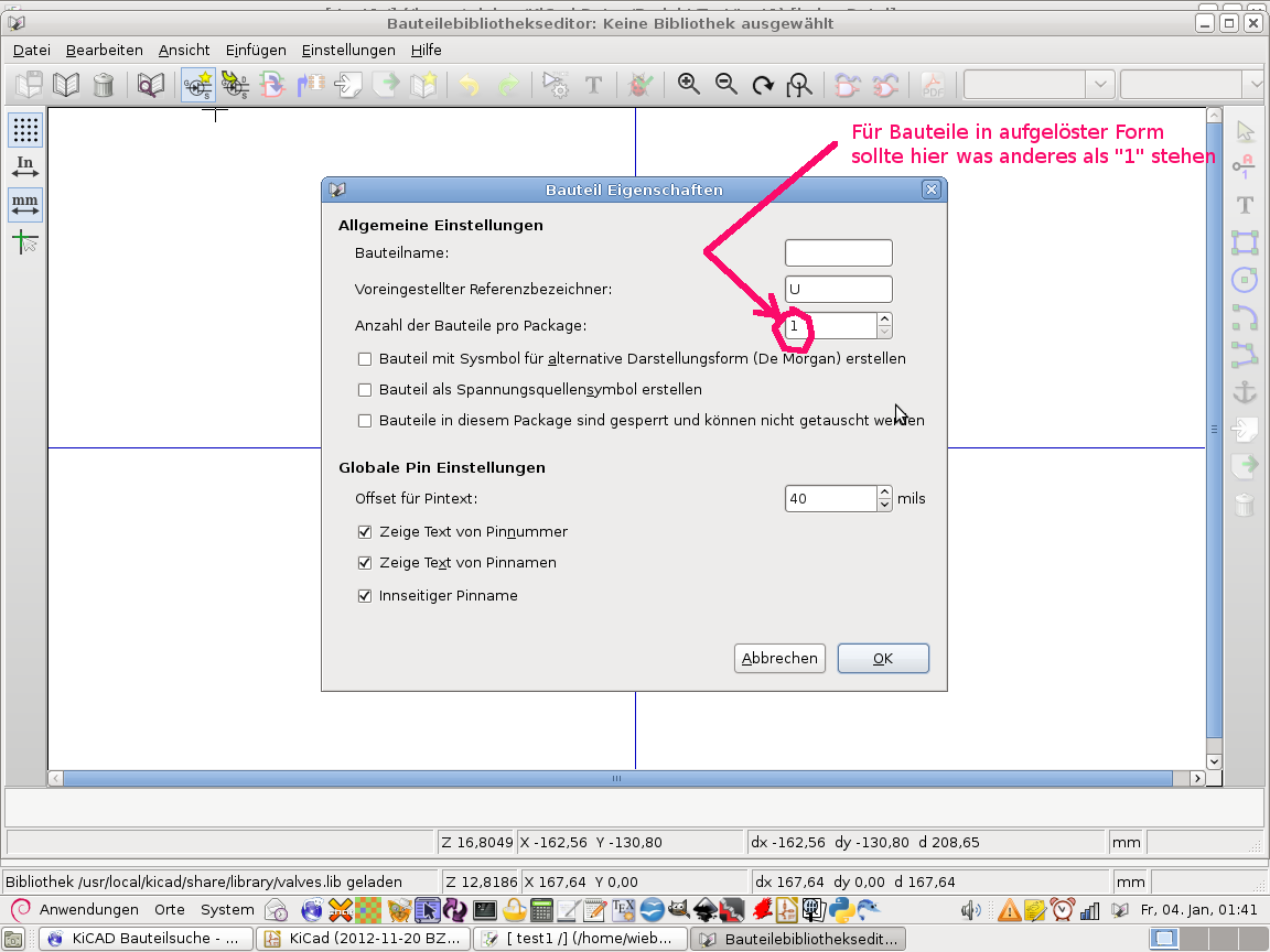

> Kann man Bauteile "auflösen"? Ich finde das sehr unpraktisch mit dem
> Relais, da ich eigentlich gerne Last und Steuerungsteil trenne.
Ja klar.
Beim Anlegen eines Bauteils unter "Anzahl Bauteile pro Package" mehr als
"1" wählen.
Siehe Anhang "MehrerePackages.png".
Wenn Dort was anderes als "1" steht, können oben rechts in der
Auswahlbox die Komponenten (= Bauteile, die übersetzung ist unglücklich)
angewählt werden.

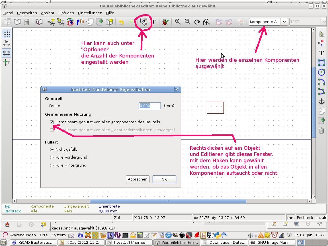

Das System ist ursprünglich dazu gemacht, mehrere identische Bauteile in
einem Symbol zu vereinen (z.B. Widerstandsarrays). Um aber verschiedenes
darstellen zu können. z.B. bei Relays Spule und Kontakte, oder bei
Logig-IC die (identischen) Gatter und die Spannungsversorgung, müssen
einzelne gezeichnete Objekte angewählt werden können.
Das macht man, indem man die Objekte rechts anklickt und dann editieren
wählt. Mit einem Haken kann dort gewählt werden, ob ein Objekt in allen
Komponenten auftaucht oder nur im bearbeiteten. Siehe Anhang
"MehrereKomponenten2s.png".
Diese Option ist etwas "buggy". Es geht aber. Ev. mehrmals versuchen und
rumspielen.

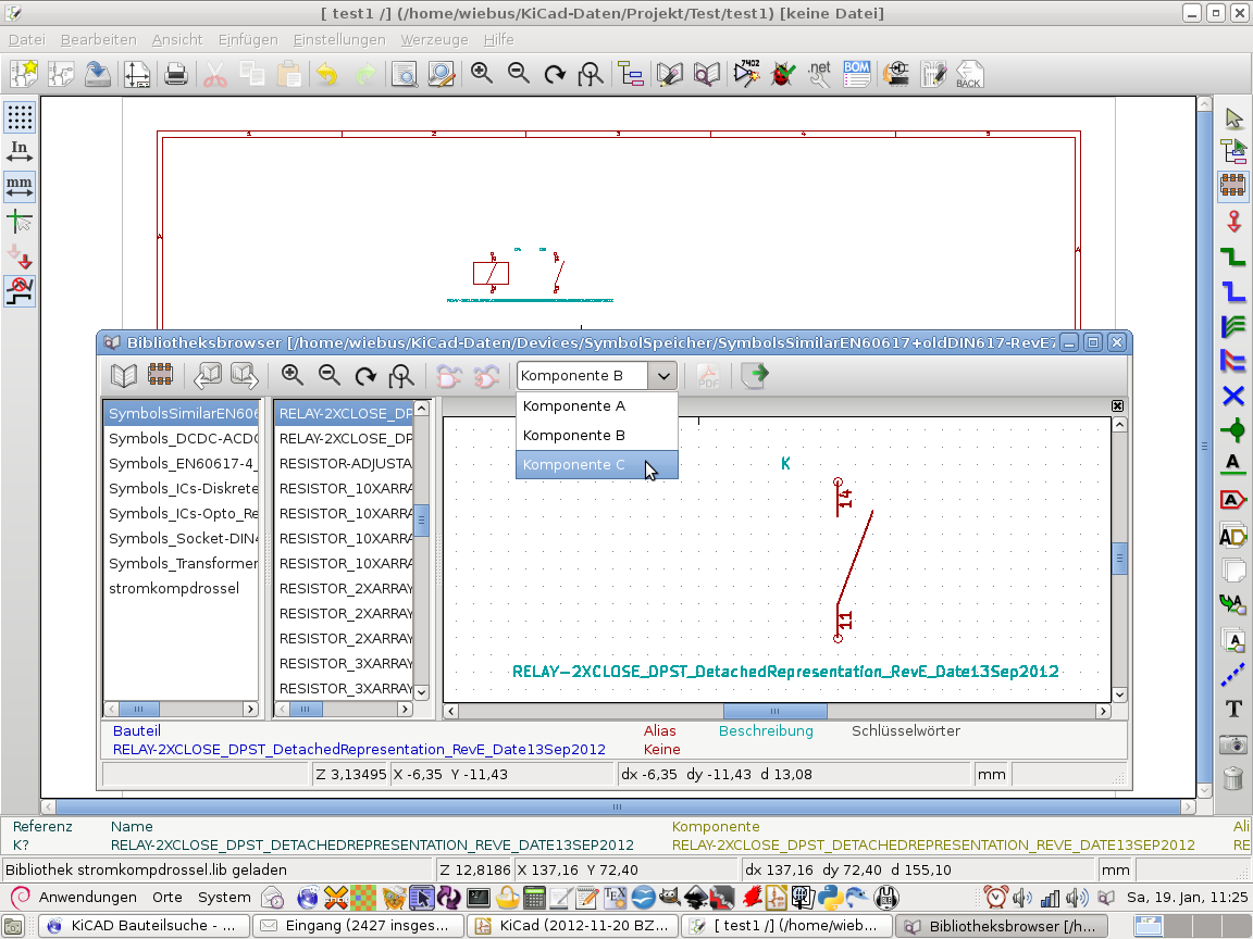

> "DETACHEDREPRESENTATION" benutzt, die Komponenten kann ich zwar
> umschalten aber ich schaffe es im Moment nicht, das ich mehr als eine
> Komponente anzeige,
Nein, Du musst die Komponenten EINZELN Plazieren.
Siehe im Anhang "VerteilteBauteilePlazieren.png". Komponenten A und B
sind schon plaziert, C wird gerade gewählt. Du solltest zusammengehörige
Komponenten auch direkt nacheinander plazieren. Andernfalls kommt die
Autoannotation manchmals ins stolpern.
> oder muss ich das im Bauteilseditior machen?
Nur wenn Du am Device auch editieren möchtest.

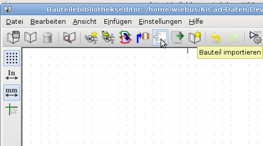

> Wie kann ich eigentlich die "Stromkompdrossel" die du mir
> freundlicherweise zur Verfügung gestellt hast, in die Bibliothek
> "device" einfügen?
Vorarbeit:
In Eeschema unter Einstellungen > Bibliotheken muss "Device" vorhanden
sein, oder noch eingefügt werden.
Dann: Bauteileditor öffnen. Dort "Bauteil importieren" wählen (siehe
auch Anhang "BauteilImportieren.png"), und das gewünschte (einzel)
Bauteil auswählen (Die Stromkomp.lib halt). Wenn das Bauteil geladen
ist, den Button "Aus gegenwärtigem Bauteil ein neues erstellen" anwählen
(ist der zweite Button links von "BauteilImportieren.png"). Du wirst nun
nach neuem Namen und so weiter gefragt. Anschliessend aus der oberen
Tool-Leiste am zweiten Button von links "Arbeitsbibliothek wählen" Deine
gewünschte Zielbibliothek wählen (Device.lib). Und dann mit dem Button
ganz links speichern.
