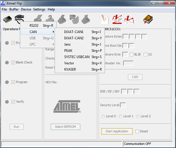

Ich suche eine Möglichkeit den AT89C51CC03 PLC44 über CAN zu
programmieren.
AT89C51CC03UA-Typ mit Flip funktioniert ja bereits. Jetzt kommt ein
Projekt mit 2 CA-Typen verbunden über CAN Bus. Schön wäre es, mit Flip
jetzt diese Stationen neu zu proggen.

von ARM-Fan (Gast)
Flip zeigt doch an, welche CAN Interfaces es unterstützt.
von C. L. (calle)
Ja, aber diese Interfaces kosten z.b. Vector bis 650€.
Das ist zu teuer!
Gibts da nichts eigenes oder Interfaces die einfach weniger kosten?
Die müssen natürlich mit Flip funktionieren!

von C. L. (calle)
Hallo Bernhard,
Ich habe das jetzt folgendermaßen abgewickelt:
3 CAN Knoten vovon aber nur 2 einen CAN Bootloader besitzen
(AT89C51CC03CA).
Baudrate 500Kb/sec
1 Knoten legt Uhr/Datum auf den Bus (Uartboot)
2 Knoten liest Uhr/Datum und legt ein Potiwert auf den Bus
 (CANboot Stationsadresse: Node: FF Cris: 01)
3 Knoten liest liest Potiwert
 (CANboot Stationsadresse: Node: FE Cris: 01)
Wenn ich jetzt Station 3 über Bus laden möchte, dann öffne ich Flip,
stelle die Node und Cris - Werte ein und verbinde mich auf das PEAK USB
CAN Interface mit dem INIT + Connect Button.
Wenn die zu ladende Station sich dann im Bootloadermodus befindet,
erkennt Flip auch die Station und es kann geflasht werden.
Mit dem Button CAN, der enabled ist, wenn der Knoten erlogreich
verbunden
ist, kann man dann die Knotenadresse auch neu vergeben.
Klappt aber noch nicht so sauber, wenn Kommunikation auf dem Bus ist,
das kann aber an den Nodeadressen und den ID´s liegen.
Da schaue ich noch mal weiter.
