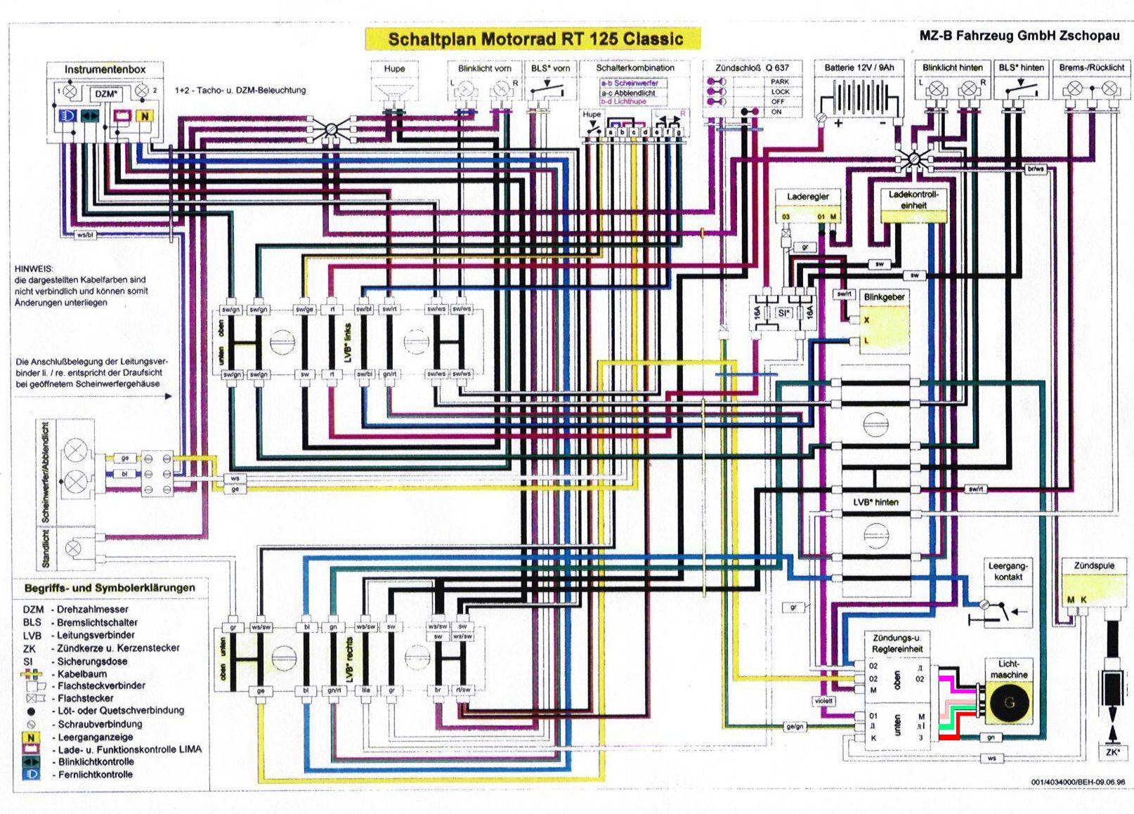

In meiner Motovelo ist allerdings schon eine E-Zündung drinn, allerdings
ohne Steuerteil. Dort kommt der Steuerimpuls über einen Induktionsgeber,
wie muss das Signal den bearbeitet werden damit die Transistorzündung es
auch erkennt??? Der Impuls wird durch eine Lücke zwischen den Magneten
im Polrad ausgelöst.

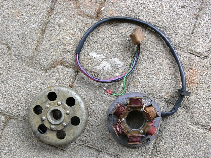

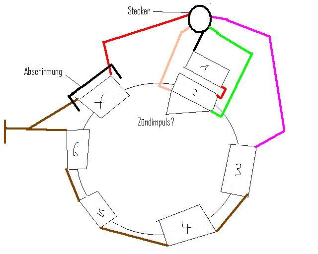

OP #2982746
Hallo
Ich habe oben mal ein paar Bilder der Zündung die mir am meisten Kopf
zerbrechen macht.
Ich denke das Spule 1 und 2 den Zündimpuls erzeugen wenn eine
abgeknickte lücke zwischen 2 Magneten erst über 1 und dann über 2 geht.
Aber wo messe ich den Impuls?  Und wie sieht der dan ungefähr aus? Und
vorallem warum??? Das sind sie kleinen Roten auf dem Foto, man sieht
aber nur die obere.
3 - 6 sorgen glaube ich für Licht und 7 ist Batterieladung oder?
Allerdings hängt an 7 der Drehzahlmesser dran, wobei ich glaube das der
nichts anderes macht als ein Voltmeter. Der misst einfach nur die
steigente spannung bei steigender Drehzahl.
