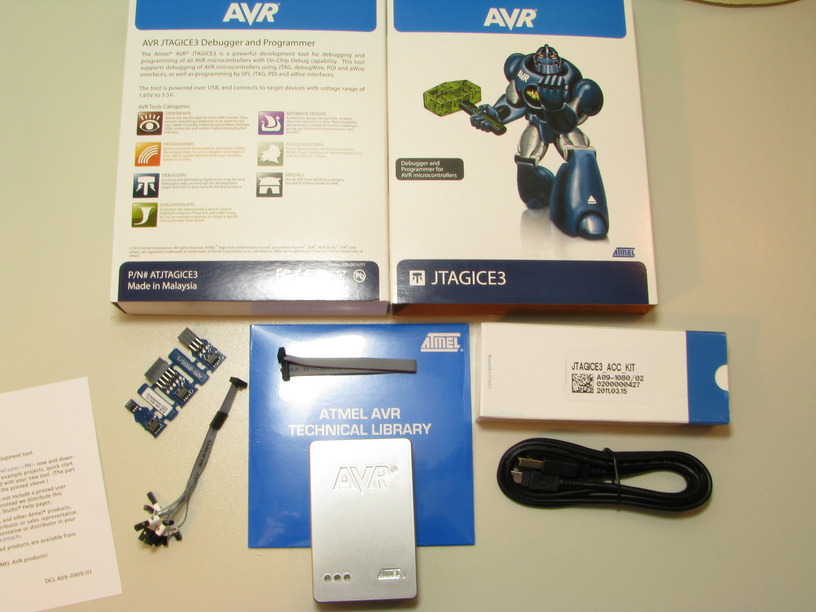

[V] fast neuer Atmel JTAGICE3 abzugeben
OP #2980853
wegen Umstieg auf ARM gebe ich hier meinen ungebrauchten JTAGICE3
günstig ab.
Packung nur für das Foto geöffnet.
Preis: 129 EUR
Versicherter Versand per Hermes oder DHL
Bei Interesse PN oder
kalinka67 [ät] web.de
Gruß,
Karl
