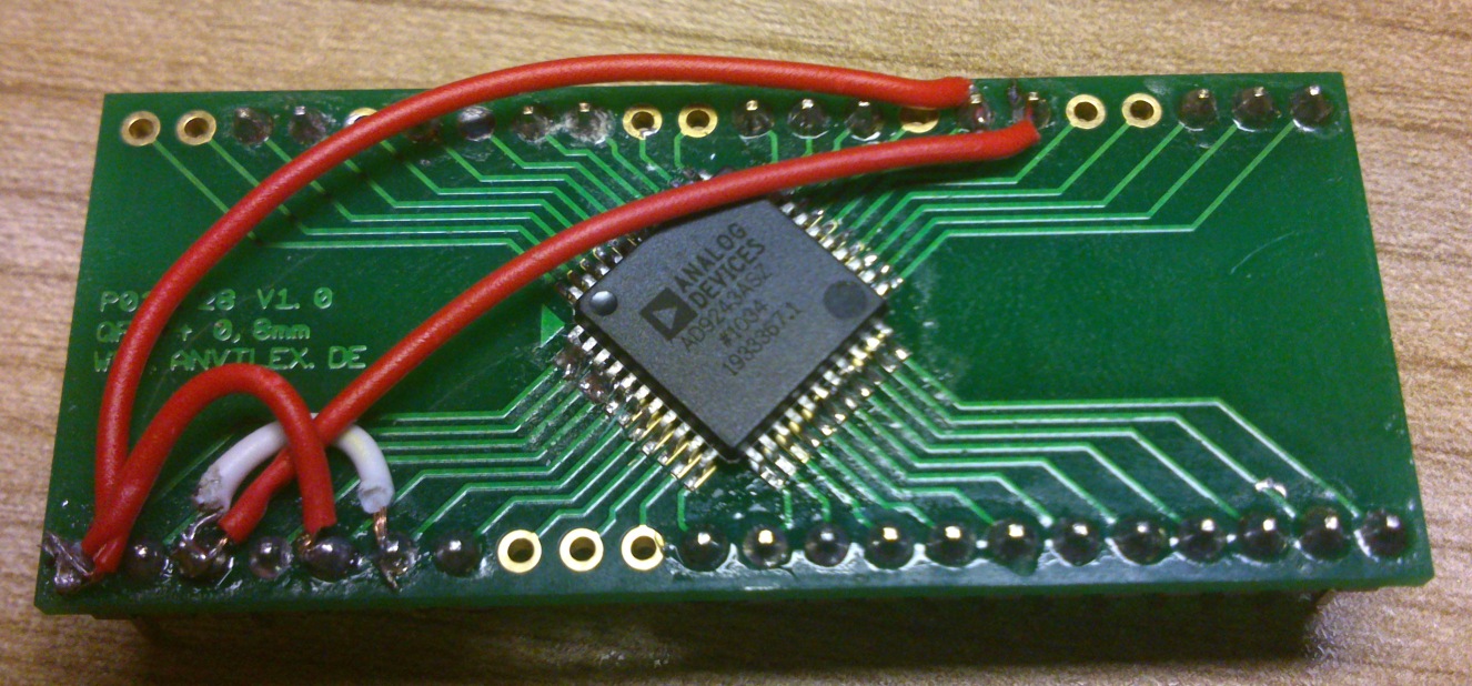

Hallo
Ich habe  einen AD9243:
http://www.analog.com/static/imported-files/data_sheets/AD9243.pdf
Mit diesem Konverter will ich die Spannung zwischen 0 und 1 V
differential messen.
Doch  wie ihr schon ahnt, funktioniert  das Ding nicht.
So habe ich es angeschlossen:
PIN 1,2,5,29 sind kurzgeschlossen und auf GND gelegt
PIN 3,4,6,28 sind ebenfalls kurzgeschlossen  und mit +3,3V
Versorgungsspannung  verbunden.
PIN 7(CLK) wird (zum Test) mit 10 Hz getaktet (Duty Cycle 50%).
Der Taktsignal  hat mit der Versorgungspannung gemeinsamen GND, also
dürfte dort auch alles passen.
Da ich die Spannungen von 0 bis 1 V messen will,  schließe ich laut
Seite 11  SENSE Pin zusammen mit VREF Pin kurz. Damit soll die VREF auf
interne 1V geregelt sein.
So wie ich verstanden habe, bedarf ADC keine weitere Manipulationen und
soll jetzt so funktionieren.
Doch ich bekomme nur Quatsch am Ausgang. Der  digitaler Wert sieht ehe
nach Zufall aus.Machmal geht der OTR SIgnal hoch, machmal zeigt er
einen sehr hohen eingangswert, obwohl ich die Spannung nur so um 0.3 V
liegt...
Wie man vllt,  ahnt, habe ich keine Erfahrung mit ADC. Habe ich
irgendwas übersehen?
Kann mir bitte jemand hier Helfen?=)
Danke

.. und mit +3,3V Versorgungsspannung  verbunden.
Kann es sein, dass Du das Teil ausserhalb der Spezifikation betreibst?
Im Datenblatt des AD9243 steht steht gleich am Anfang "Single +5 V
Supply"

Fuer einen 3MSample ADC wuerde es sich lohnen das Datenblatt zu lesen.
Den Clock wuerd ich etwas hoeher wie 10Hz setzen, vielleicht 100kHz oder
so. Sonst funktionieren die Pipelines nicht.
Gast #2981546
im Datenblatt steht, dass alle 3 VCCs 5V (+/-5%) haben müssen. Lediglich
die Versorgung fürs digitale Interface (und nur die!) darf auch 3,3V
betragen.
Also AD-Wandler mit 5V versorgen und nur das digitale Interface (wenn
nötig) mit 3,3V, dann ist es kompatibel zur Controller-Versorgung.
Im Datenblatt wird eine min. Clock-Frequenz von 1kHz ("Clock period max.
1ms") erwähnt. Deine 10Hz Takt sind möglicherweise deutlich zu wenig ...
Und das Takt-Signal muss steile Flanken haben. (Näheres steht auch im
Datenblatt).
So weit OK. Allderdings gehören auch Abblock-Kondensatoren an die
Versorgungsspannung.
Was ist mit REFCOM (Pin 33)? Der gehört auf GND.
CAPT und CAPB müssen auch beschaltet werden wie in Fig 27 auf Seite 11.
Was sind deine Eingangsspannungen?
Edit: und natürlich brauchst du einen schnelleren Takt. Die S&H Stufe
läuft bei zu langer Haltezeit sonst weg.

OP #2981610
Vielen dank an alle:)
Es lag tatsächtlich an 5 V anstatt 3,3 V UND and die CLK-Frequenz, ich
habe einfach die f(min) überlesen.
Jetzt klappt es mit 1 MHz CLK. Ich sehe lorisches verhalten am Ausgang.
lediglich ist die VREF falsch, und get bis 3,6 V, und nicht bis 2 V ,
wie geplannt.
Liegt vllt an REFCOM, der  an nichts angeschlossen ist, ich zrinke kurz
mein Tee mit Kuchen, und berichte weiter ob alles funktionuert:)
