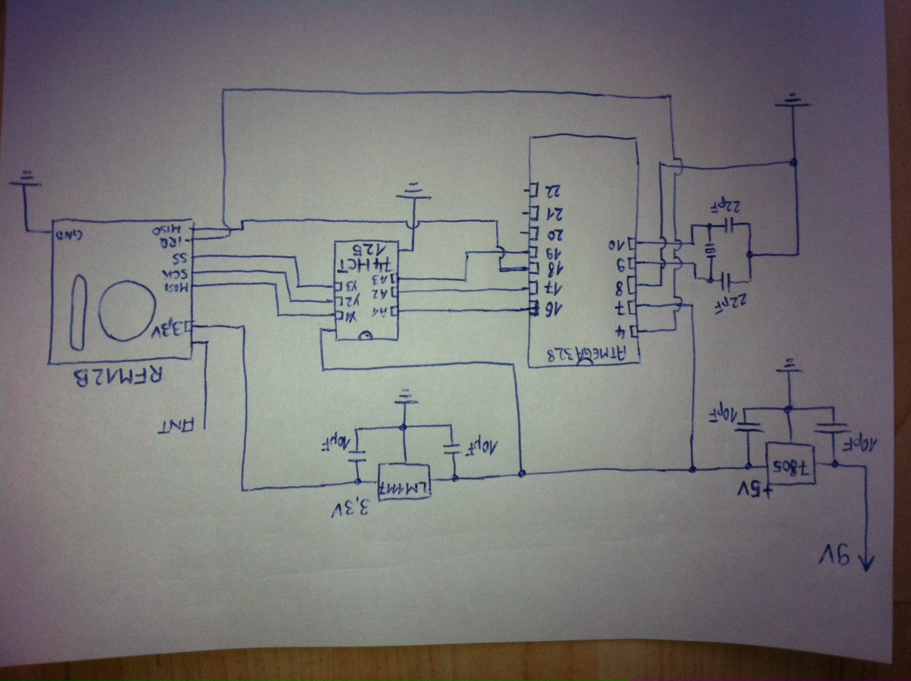

von amecke (Gast)
Nochmal vielen Dank für die Hilfen bisher.
Hier nochmal eine Skizze, wie ich ungefähr jetzt die Schaltung aufbauen
würde.
Evtl. kann der eine oder andere einige Tipps bzw. Ratschläge dazu
geben?!
von katastrophenheinz (Gast)
...da ist jetzt was faul:
1) Du möchtest mit dem ...125 doch erreichen, daß der mega328
5V-Logigpegel an den Eingangsleitungen hat, die vom RFM12 kommen.
Erreichst du das mit deiner Schaltung?
2) Gleichzeitig willst du mit einem Spannungsteiler aus zwei
Widerständen erreichen, daß von den 5V-Ausgängen des mega328 nur noch
3,3V am RFM12 ankommen. Wieviele Volts kommen denn mit deiner Schaltung
bei logisch 1 am RFM12 an?
3) Der 74HCT125 hat Eingänge, die mit nichtG1...nichtG4 gekennzeichnet
sind. Hast du die auf dem Schirm?
4) Was hast du mit den Pins 20-22 vor, die jetzt unbeschaltet gemalt
sind?
Guck dir mal andere Designs an, wie die mit den Analog-Spannungen
umgegangen sind z.B. Arduino ( nicht gut )
oder den hier (besser):
http://download.chip45.com/Crumb168_328_V2.3_schematics.pdf
Für den Anfang tut die Arduino-Lösung ( AVcc = Vcc ), wenn du ernsthaft
mit den Analogfunktionen arbeiten willst, dann empfiehlt sich die
bessere Lösung, die ist genauso gebaut wie das Atmel-Manual das vorgibt.

von amecke (Gast)
Ja, das möchte ich erreichen. Ich dachte - ich würde das mit skizzierter
Schaltung erreichen?! Mein aktuelles Verständnis sieht so aus, das der
74HCT125 ein Pegelwandler ist. Dieser eine Pegelanpassung von 5V auf
3,3V und 3,3V auf 5V durchführt und ohne externe Beschaltung auskommt.
Schalte ich 5V an den Eingang A1 bekomme ich am Ausgang Y1 die
gewünschten 3,3V. Umgekehrt, also wenn ich 3,3V an Y1 lege an A1 5V
bekomme.
Die Spannungsteiler habe ich verworfen. Wie du ja schon erwähntest,
würde die Richtung atmega328 zu RFM12B rein Pegeltechnisch
funktionieren. Also per Spannungsteilerregel 5V auf 3,3V herunterteilen.
Eine logische 1 vom RFM12B von etwa 3,3V zum Atmega328 dagegen, könnte
bei Störungen nicht immer korrekt funktionieren. Daher der Einsatz des
Pegelwandlers.
Ja, zumindest habe ich diese auf dem Datenblatt erkannt. Sagen mir aber
nicht wirklich etwas. Ich hätte jetzt vermutet das diese das Signal
invertieren?! Müssen diese Pins denn geschaltet werden? Oder per
Pullup-down Widerständen auf einen definierten Zustand gebracht werden?!
> sind?
20 und 21 auf Vcc und 22 auf Gnd
> bekomme.
nicht ganz, der taugt nur für die Richtung 3.3 -> 5. Die Richtung 5->3.3
realisierst du am einfachsten über Spannungsteiler (je zwei Widerstände
mit passenden Werten in Reihe). Wenn du also die 3.3->5 nicht
realisieren möchtest, verzichte komplett auf den 125 und nimm
stattdessen 2x3 Widerstände für die Umsetzung 5->3.3
Warum geht 125 nicht für die Richtung 5->3.3? Logisch 1 am Ausgang ist
immer ein Spannungswert nahe Vcc, 0 immer nahe 0V. Wenn du den 125 also
mit 5V betreibst, kommen hinten auch 5V raus. Jetzt könnte man ja auf
die Idee kommen: "super, dann betreibe ich den mit 3.3V". Geht aber auch
nicht, weil 74hct125 nicht mit dieser Spannung spezifiziert und außerdem
darf ein Eingangssignalpegel nie deutlich höher als Vcc sein. Falls
doch, dann werden irgendwelche PN-Übergänge zum Substrat leitend, die

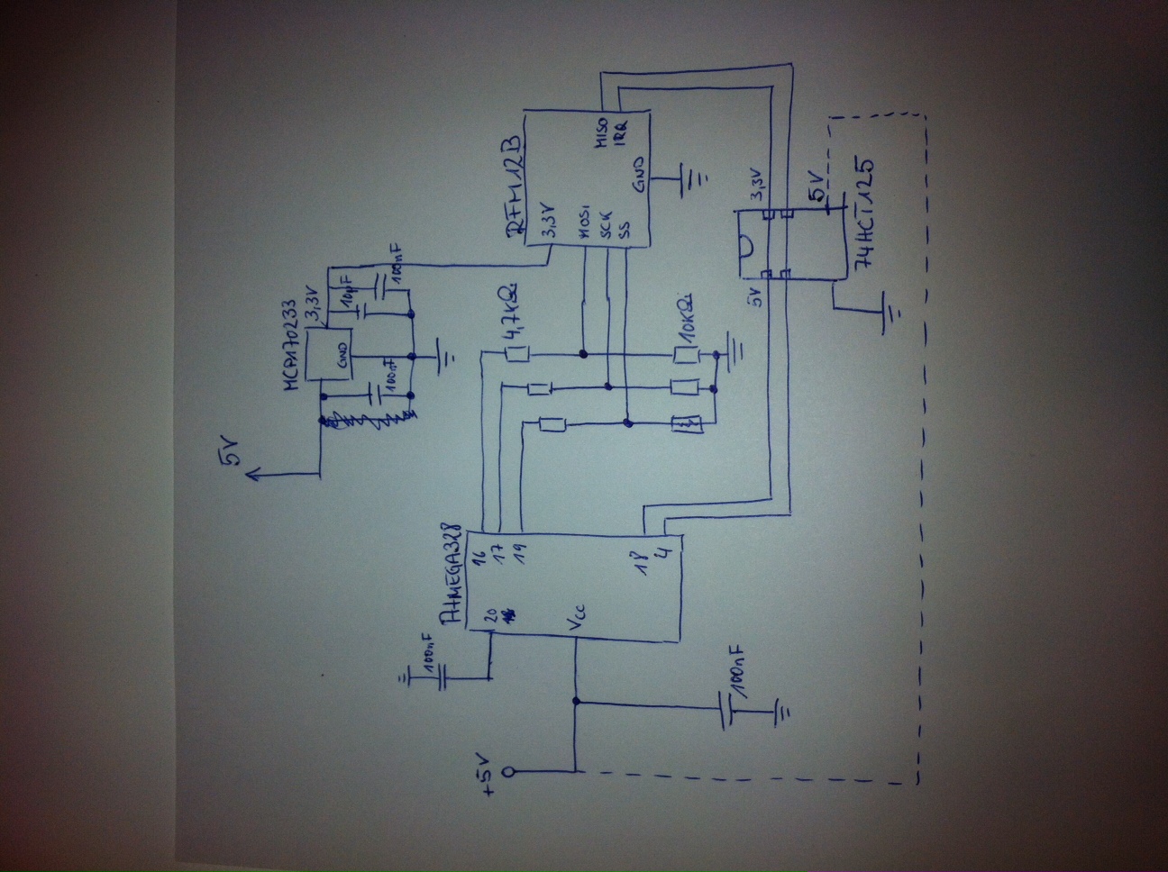

> Wenn du also die 3.3->5 nicht realisieren möchtest, ...
Das verstehe ich jetzt nicht. Du hattest doch die Problematik mit dem zu
kurzen Signalabstand angesprochen?
> ...Vih ( die Spannung, die zuverlässig als H erkannt wird ) ist bei deiner
> Beschaltung nur um 0.3 V überschritten....
> Daher: Zum Ausprobieren gehts, aber für ein robustes Design würde ich
> dir empfehlen, die Pegel der Ausgangsssignale vom RFM12 auf 5V
> anzupassen...
Deshalb die Erweiterung mit dem Pegelwandler (74HCT125).
Nach dem aktuellen Wissenstand würde jetzt die Schaltung wie folgt
aufbauen. (siehe Skizze)
Was ist jetzt mit den High-Signalen (3,3V) vom RFM12b? Bei schlecht
Wetter könnte der Atmega diese nicht als High erkennen. ;-)
...dann guck noch mal auf deinen handcrafted schematic, den du gestern
gepostet hast:
- Die Ausgangssignale des RFM12 ( MISO, IRQ ) gehen ohne irgendwas
dazwischen an Eingänge des 328. d.h. da kommen 3,3V an und dort müsste
der Pegelwandler dazwischen.
- Die Eingangssignale des RFM12 ( MOSI, SCK, SS ) kommen über den 125.
Da der aber auch an 5V hängt, sind die Pegel an dessen Ausgang immer
noch 0/5V. Also unverändert. Und am RFM12 kommt immer noch ein zu hoher
Pegel an. Da muss ein Spannungsteiler hin.
>noch 0/5V.
Du hast Recht - das macht überhaupt keinen Sinn.
Stimmt! not(robust design)
Ok, - hier jetzt mein zweiter handcrafted schematic. :-)
So wird ein Schuh draus! Sieht gut aus.
Ich würde jetzt noch einen 6pol. ISP-Stecker vorsehen und 10k von nReset
nach Vcc.
von Holger W. (holgerw)
FSK sollte noch über 10k an 3,3V
