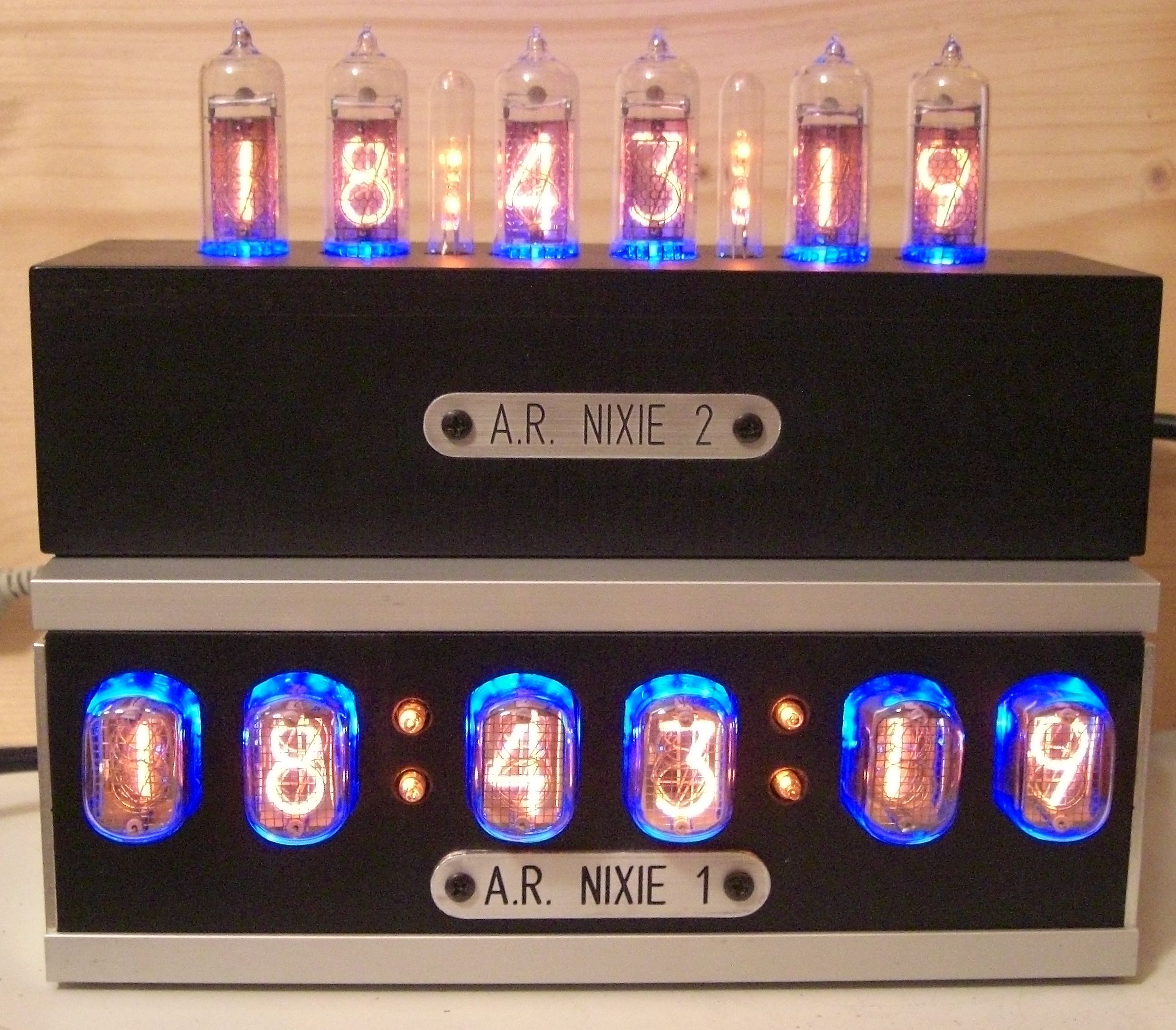

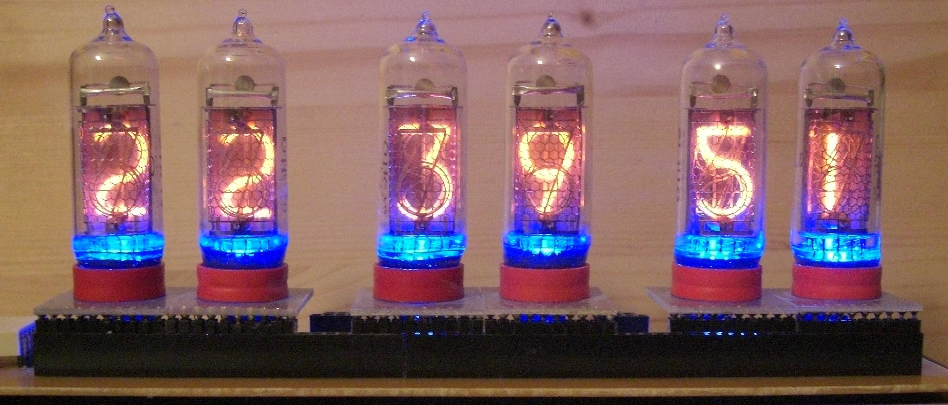

von Andreas R. (andrewr)
Hallo Timm,
ich würd´s nicht machen. Früher oder später wird´s dir die Dinger
vermutlich zerschießen. Ich habs tatsächlich mit Einzeltransistoren
gemacht. Man kriegt das recht platzsparend hin und sieht auch noch
wichtig aus...
Gruß,
Andreas
(Mod: Bildanhang zu diesem Beitrag entfernt, siehe Beitrag 07.01.2013
15:51)
von Falk B. (falk)
@  Andreas Reinert (andrewr)
>wichtig aus...
Platzsparend? KAUM!
Aber sicher SEHR WICHTIG!
AUA!

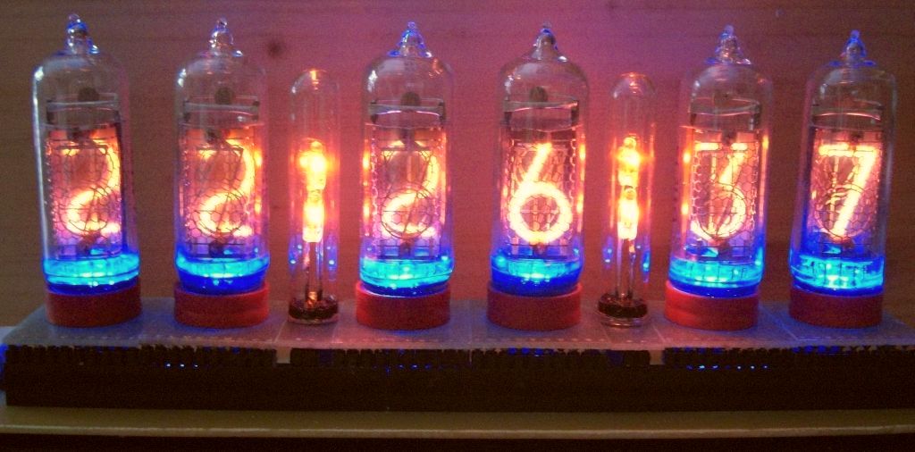

ups...
entschuldigung, nicht auf die Dateigröße geachtet.
Hier noch mal etwas kleiner...

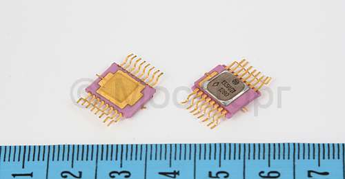

von Paul B. (paul_baumann)
Ich bin ein Fan der sowjetischen (ja, so alt sind sie) Dekoder/Treiber-
schaltkreise. Diese Biester hatte ich auch in druckenden Tischrechnern
an
der Arbeit. Ich kann mich nicht entsinnen, daß da mal einer die Hufe
hochgerissen hätte.
MfG Paul

Es gibt als Äquivalent zum ULN2804 wohl einen L604, der kann bis 90V.
Kostet aber auch soviel wie ein 74141 und ist ähnlich blöd zu bekommen.
Wäre es vermessen zu fragen, ob es den 74141 oder k155id1 auch als SMD
gibt? ;-)

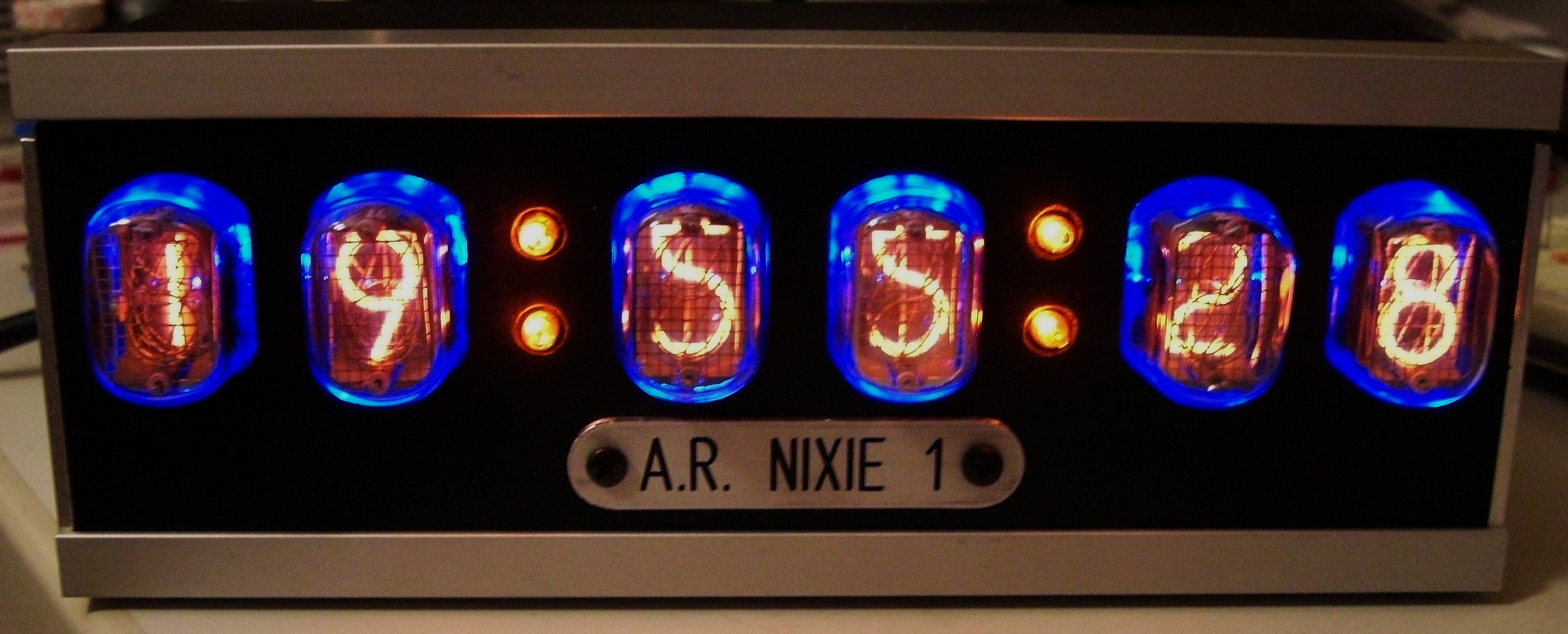

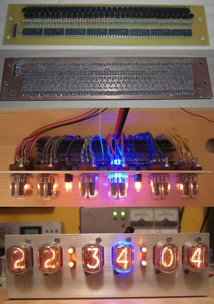

@ Falk Brunner
> Platzsparend? KAUM!
> AUA!
Jawohl, platzsparend!!!
Ich habe 64 Transistoren (60 für die NIXIE´s, 4 für die Punkte) in 2
Reihen angeordnet. Ich betrachte jetzt mal den Platzbedarf in Löchern im
Rastermaß 2,54. Mit meinen 64 Transistoren verbrauche ich in
Längsrichtung exakt 64 Löcher, das macht exakt 162,56mm.
Die ULN2804 haben 9 Pins in einer Reihe aber nur 8 Darlingtons. Damit
würde ich also 8 Stück benötigen. Das macht dann 8 x 9 Löcher = 72
Löcher = 182.88mm. Somit ist meine diskrete Lösung um sage und schreibe
8 Löcher oder 20.32mm kürzer als die Version mit den ULN2804!!! Und das
soll nicht platzsparend sein??? Das Ganze natürlich betrachtet wenn alle
Bauteile in Reih und Glied stehen, aber warum nicht, solange die Platine
kürzer wird als der äußerste Abstand der NIXIE´s.
OK, in der Breite benötige ich dafür dann 5mm mehr ;-)
(Was dann Flächenmäßig insgesammt auch etwas mehr Platzbedarf darstellt)
Soll nicht heissen das meine Lösung das Maß der Dinge ist, aber als
Platzverschwendung betrachte ich das sicher nicht!
Gruß,
Andreas

...also, die Löcher bohrt meine CNC-Fräse während ich mir ´ne Tasse
Kaffe mache, aber die Beinchen passend biegen, alle durchstecken und
dann auf engstem Raum verlöten wenn die überschüssigen Drahtenden noch
im Weg rumstehen, ist zugegebenermaßen echt ne wirkliche Drecksarbeit...
Also in Serie bau ich das ganz sicher nicht!!! ;-)

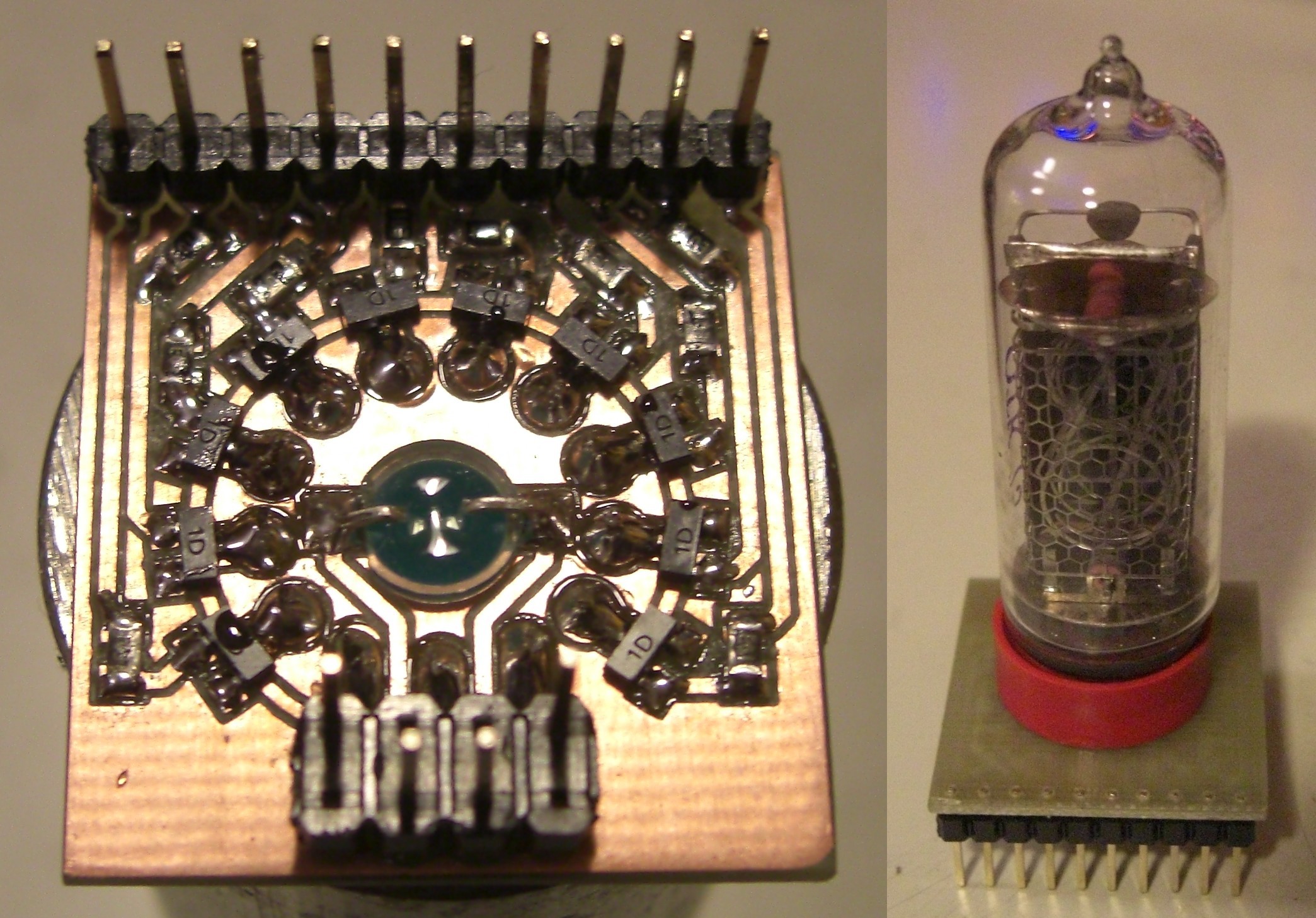

von Marius S. (lupin) Benutzerseite
Ich hab das als SMD gemacht. Wenn du gemultiplext ansteuerst hält sich
das sehr in grenzen. Ansonsten kann man die um die Anschlussbeine der
Nixie verteilen.
Basisvorwiderstände brauchst du nicht, dafür gibt es Pull-Up widerstände
Vor allem bei den Strömen reichen die internen Pull-Ups vollkommen aus
um den Transistor sicher zu schalten. Ist auch nicht schlimm, wenn man
den Pin versehentlich mal auf output schaltet (hab mir dafür Makros
gemacht, damit das nicht passieren kann).
So kommt man dann mit je einem NPN pro Segement und pro Röhre ein
NPN+PNP und einem Widerstand (Kollektorwiderstand am NPN) aus.
Respekt für solchen Durchhaltewillen ;)
Soetwas würde ich nach meiner Erkenntnis, dass die ICs das doch
aushalten,
nicht mehr machen wollen.
MfG
@ Stephan S.
> aushalten, nicht mehr machen wollen.
Ja, aber ganz sicher nicht die Schieberegister vom Typ. 74HC595 die ich
hier verbaut habe. Die brauchen auf jeden Fall Transistoren dahinter,
zumal die keine open collector Ausgänge haben...
Dafür kann ich dann aber nahezu unendlich viele Nixies mit nur 3
Prozessorpinns ansteuern! Statisch, also ohne multiplexen!
Gruß, Andreas

von Christoph Z. (rayelec)
>gibt? ;-)
Ja, gibt es! Der nennt sich 133ID1 und ist im Gegensatz zu dem
Keramik-155er die echte Militärversion. Leider fast nicht zu bekommen.
Harald Wilhelms schrieb
> Besser wäre da natürlich das
> Abwaschen und die Verwendung eines zusätzlichen Isolierlackes.
Da hast Du selbstverständlich recht! Ich hätte besser ein Foto vom
Endstand posten sollen. Natürlich habe ich die Platinen noch gereinigt
und mit Schutzlack versehen. Das Foto habe ich direkt nach dem Löten
gemacht.
> Die Abstände für 200V erscheinen mir auch etwas klein.
Sind sie auch! Den Regeln der Technik entspricht das nicht. Allerdings
täuscht das auf dem Bild evtl. auch etwas, es ist kein Isolationskanal
unter 0,4mm breit. Da es hier aber im allerschlimmsten Fall zu einer
Nichtfunktion kommen kann habe ich es riskiert und funktioniert
tadellos!
Vielleicht erkennt man das ja auf diesem Bild etwas besser...
Gruß,
Andreas
> Nixie verteilen.
> So, meine IN-14 NIXIEs sind jetzt CMOS/TTL kompatiebel! ;-)
Das hatte ich gemeint, schön um die Beinchen rum verteilt. So ist's
schick :-)
Steffen Warzecha schrieb:
> Warum hast Du nicht die überflüssigen Kupferflächen entfernt?
Das Board wurde gefräst, da bietet es sich an nur die Isolation aus zu
fräsen.
> Warum hast Du nicht die überflüssigen Kupferflächen entfernt? Oder hat
> Dein Layoutprog keine Funktion für 'remove dead copper'.
Gefräst! da steht bei Sprintlayout die Funktion "Automasse" oder "remove
dead copper" leider nicht zu Verfügung. Ist mir aber auch so was von
Schei..egal!
> fräsen.
So sieht´s aus!
Ausserdem mache ich so was immer gerne um andere zu ärgern. Irgendwen
gibts ja immer der dann sagt "...warum haste das denn nicht so..." ;-)
Und wenn nicht das, dann reiten sie auf Rechtschreibfehlern rum. Wenn´s
weiter koa Probleme net ham. Ich bin schon groß und kann damit leben...
Gruß, Andreas
Hier mal ein Bild von meiner IN-12 Nixie-Uhr.
Real ist das Hintergrundblau allerdings nicht ganz so aufdringlich.
Irgendwie kriegt meine Kamera das nicht gebacken...
So,
meine IN-14 Uhr ist erst mal provisorisch ohne Trenn-Doppelpunkte
zusammengebaut und absolviert gerade ihren Testlauf ohne irgendwelche
mucken!
Gruß,
Andreas

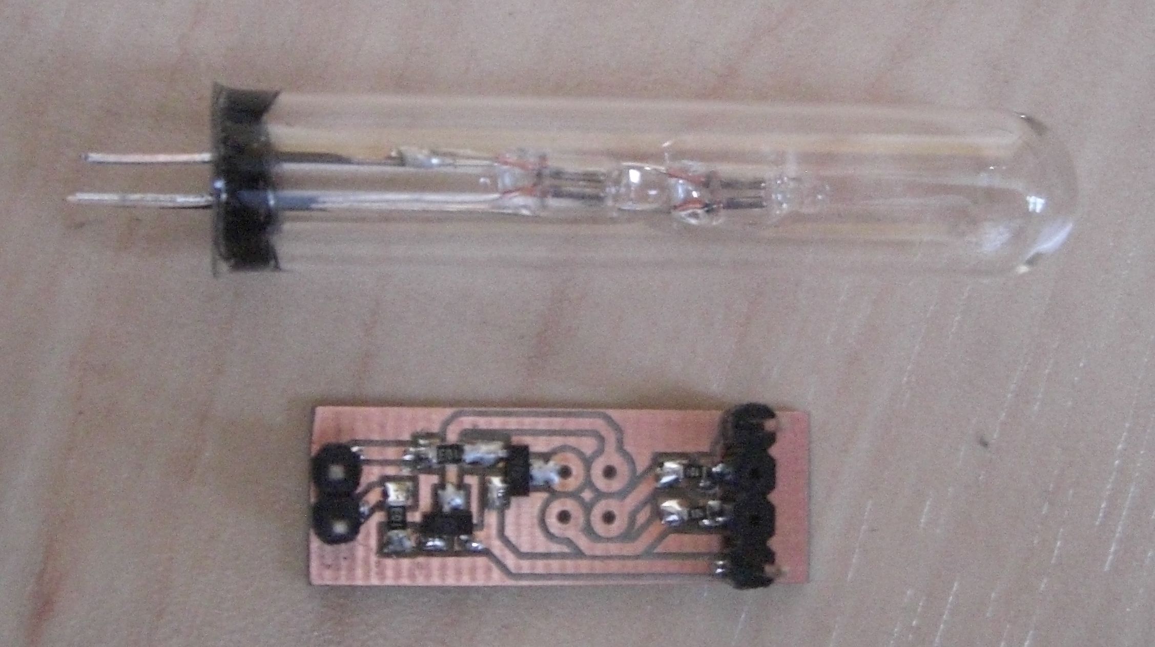

mein Ding! Die 2. war halt mal ein Versuch das Ganze in SMD möglichst
platzsparend aufzubauen und ausserdem wollte ich unbedingt noch eine mit
stehenden Nixies haben.
Und jetzt ärgere ich mich gerade das zwischen Schieberegisterplatine und
Nixie-Sockeln noch 9mm Platz ist. Das hätte ich auch noch 8mm flacher
bauen können...
Vieleicht verkaufe ich das ja mal irgendwann als Bausatz. Jeden Tag 60
Stück SOT23 Transistoren selber zu Löten ist auch nicht die Erfülung...
So,
jetzt sind auch die selbstgebauten Doppelpunkt-"Röhren" fertig und in
Betrieb. Leider packt meine Kamera die Farben des Neonleuchtens nicht.
So grell wie auf dem Bild ist das in wirklichkeit nicht...

Ist bei diesen Röhren die 5 tatsächlich eine auf dem Kopf stehende 2?
Sieht gewöhnungsbedürftig aus.
Ja, die IN-12 und die IN-14 (wahrscheinlich auch noch andere russische
Nixies) haben eine auf den Kopf gestellte 2 als 5!
Und ja, das ist gewöhnungsbedürftig. Wie auch die Tatsache das die
Nixies manchmal etwas verdreht zum Sockel und einige Ziffern innerhalb
der Röhre etwas schief stehen.
Allerdings hat das auch einen hauch von "nicht perfekt" "handgemacht".
Störender finde ich da, das die Ziffern die dem Gitter näher sind eine
"verschwommene" , verdickte Korona haben...

von Harald W. (wilhelms)
> Betrieb.
Was hast Du denn da für Glaskolben genommen? Ist die Farbe Deiner
Neonlämpchen genauso wie die Farbe der Nixies?
Gruss
Harald
Ich habe 10mm Reagenzgläser genommen, die auf passende Länge "abgesägt",
den Rand neu angeschmolzen und nach aussen gebördelt.
Nein, die Neonlämpchen sind subjektiv empfunden rein orange und die
Nixies haben bedingt durch ihren Quecksilberanteil einen leichten
Blauschleier. Da ich aber die Glimmlämpchen per PWM (nur die, die waren
mir zu dominant) in ihrer Helligkeit runtergedimmt habe, fällt das aber
nicht mehr so doll auf.
Gruß,
Andreas
Ich hab mal bei Youtube eine Bilderserie vom bau meiner Nixie IN-14 Uhr
hochgeladen, Da sieht man die Röhren mit den Treibertransistoren im
Sockel noch mal ganz gut.
http://youtu.be/nWJizRA52-s
Gruß,
Andreas
von Reinhard R. (reirawb)
Sehr schön, nur ein Detail verletzt meine ästhetischen Gefühle ;-)
Dreh mal die Schlitze von den Befestigungsschrauben für Dein Schild in
die gleiche Richtung, also beide entweder waagerecht oder senkrecht.
Macht ein besseres Bild.
Reinhard
Reinhard R. schrieb im Beitrag
Ups, das geht ja gar nicht, das hab ich echt nicht gesehen. Schande über
mich...
Ist das so besser? Oder sind die schwarzen Köpfe zu dominant?
Ich kann mich echt nicht entscheiden!
Gruß,
Andreas
Na ja, ist halt Geschmackssache. Ich persönlich fand die
Schlitzschrauben, die Du in der Youtube-Bilderfolge dran hattest,
schöner, aber bitte mit ausgerichteten Schlitzen.
Aber auch bei Kreuzschlitzschrauben achte ich darauf, dass das Kreuz in
einer ordentlichen Position steht. Bei Deiner Nixie 2 stimmt es ja, nur
bei der Nixie 1 müßte die linke Schraube Noch 45° rechts oder links und
die rechte Schraube so ca. 15° nach links gedreht werden.
Kann sein, dass das überzogen und pingelig wirkt und von manchen Leuten
garnicht bemerkt wird. Aber für mich sind solche Details das
I-Tüpfelchen auf solchen Kunstwerken (und ausserdem hat man mir schon in
der Lehre eingebläut Schraubenschlitze auszurichten).
Reinhard
Nein, da stimme ich Dir absolut zu. Entweder ganz oder gar nicht!
Wenn´s eh nur zusammengeklatscht ist spielt´s keine Rolle, aber wenn´s
hübsch sein soll, sind auch solche Kleinigkeiten wichtig.
Allerdings ist es manchmal nicht ganz einfach Holzschrauben, die ja doch
eine vergleichsweise große Steigung haben, noch knapp ´ne halbe
Umdrehung weiter zu drehen. Irgendwann reisst was ab oder raus...
Gruß,
Andreas
