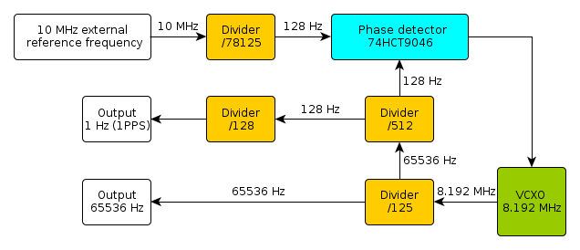

Hallo CPLD-Experten,
ich will eine PLL aufbauen (Skizze unten) und brauche dafür einige
Frequenzteiler. Einen Teiler von 78125 kann ich natürlich per 74HC390
aufbauen (78125 = 25*25*25*5). Leider brauche ich dann davon 3,5 Stück
Um Platz auf der Platine zu sparen, und einen CPLD/FPGA-Einstieg zu
finden, würde ich die benötigten Teiler gerne per CPLD realisieren.
Leider verstehe ich bisher nicht so viel von CPLDs, so dass ich nicht
mal aus dem Datenblatt entnehmen kann, ob der CPLD das kann, was ich mir
vorstelle...
Frequenzteiler sind ja normalerweise kaskadierte Flip-Flops. Da ich
viele Teiler:5 benötige, muss ich also jeweils 3 Bits bzw. 3 Flip-Flops
benutzen. Ich habe gelesen, dass CPLDs meist nur ein Flip-Flop pro
Makrozelle haben. Mein 78125er Teiler braucht 7 x Teiler:5 -> 7x3=21
Flip-Flops  - sehe ich das richtig?
Relativ einfach in meine Schaltung zu integrieren, wäre z.B. solch ein
CPLD-Modul
http://www.digilentinc.com/Products/Detail.cfm?NavPath=2,400,798&Prod=CMOD
Dieser CPLD hätte 64 Makrozellen.
Außerdem habe ich bei den Xilinx-CPLDs gesehen, dass sie mehrere
Clock-Eingänge besitzen. Bedeutet das, dass ich sowohl den Teiler
(78125) für das 10MHz Signal, als auch die Teiler für das 8,192MHz
Signal in einem einzigen CPLD realisieren kann? Dann wäre ein CPLD
natürlich eine große Vereinfachung für meine Schaltung.
Danke für Eure Kommentare,
Michael
von Lötix (Gast)
Ja.
Lade dir doch mal Xilinx ISE runter und gib das, was du willst, in Form
eines Schaltplanes ein. So habe ich auch mal angefangen. Später dann
VHDL.
Bei Xilinx wird die Anzahl der integrierten Flip-Flops XC95nn angegeben.
So würde für dein Beispiel ein XC9536 (36 Makrozellen) ausreichen.

von Schlumpf (Gast)
Ich nehme mal an, dass die Ausgangstakte nach den Teilern einen
Duty-Cycle von 50% haben sollen. Also die High-Zeit ist genauso lange,
wie die Low-Zeit.
Mal anhand des Beispieles des 10MHz/128Hz Teilers:
f=128Hz.. Das beutet, dass die Periodendauer 1/128 s ist. Also
0,0078125s. Davon ist das Signal die Hälfte dieser Zeit H und die andere
Hälfte L.
Also 0,00390625 s H und 0,00390625 s L.
Der Eingangstakt hat 10 MHz. Also eine Periodendauer von 100ns.
Damit kannst du einen Zähler betreiben, der alle 100ns um "1"
weiterzählt.
Dein Zähler muss also bis 39062,5 zählen, dann das Ausgangssignal
invertieren und wieder von vorne anfangen. Dann hättest du ein 128Hz
Signal, mit exaktem 50/50-Verhältnis von High zu Low. Wie du jetzt aber
selbst siehst, klappt das nicht, da du dazu eine Auflösung von 50ns
brauchst, was leider mit einem 10Mhz Takt nicht vernünftig geht.
Daher wirst du entweder kein exaktes 50/50 Verhältnis einstellen können,
oder du wirst mit einem Ausgangstakt "leben" müssen, der etwas schneller
oder langsamer als 128Hz ist.
Nehmen wir an, dass du mit einem Takt von 127,998 Hz leben
(Perdiodendauer = 39063 10Mhz-Impulse), dann wäre der Zähler für deinen
Frequenzteiler 16 Bit groß. (mit 15 Bit kannst du nur bis ca. 32768
zählen). Und für jedes Bit benötigst du 1 Register. Also 16 Register + 1
Ausgangsregister, welches du immer invertierst, wenn der Zähler die
39063 erreicht hat.
Das war jetzt ziemlich ausführlich, aber ich hoffe, dir hat es zum
Verständnis geholfen, wie sowas prinzipiell funkioniert.
Kleine Anmerkung: Das, was ich grad beschrieben habe, ist nicht
unbedingt die Vorgehensweise, wenn man den Takt innerhalb des CPLDs
weiterverwenden will, da man in diesem Fall dann nur kurze
Enable-Impulse erzeugen würde, statt eines echten "50/50-Taktes". Aber
das nur zur Ergänzung, um einem "Aufschrei" im Forum vorzubeugen ;-)
von Christian R. (supachris)
Naja, kommt auch noch drauf an, wie groß der Jitter des geteilten Taktes
sein darf. Der ist nämlich bei allen internen Teiler-Methoden nicht zu
vernachlässigen. Einen ADC kann man mit so einem Taktsignal nicht
sinnvoll speisen.

von Michael B. (mibo)
Danke für die Erklärungen.
Jitter ist für mich DER wichtige Punkt. Sonst würde ich die 65536 Hz
nicht Phasen-stabil an den 10 MHz Takt binden wollen. Und ja, die 65536
Hz sind zum Takten eines ADCs :-)
Nur für das 1 PPS Signal will ich keinen 50% duty-cycle.
Wegen der 100ns (wo 50ns gebraucht werden): Ich meine, in einem
Datenblatt (vermutlich CoolRunnerII) davon gelesen zu haben, dass der
Chip eine Frequenz verdoppeln kann - das würde dann reichen, oder?
Andere Möglichkeit: Gibt es keine Zähler für steigende und fallende
Flanke? Damit sollte man auch einen Wert um 2 pro 10 MHz Takt erhöhen
können.
von Schlumpf (Gast)
> ...dass der
Wenn der das kann, dann würde das reichen, denn dann bekommst du 50ns
Auflösung
> Flanke?
Jein.. fertig gibt es sowas nicht, aber man kann sowas theoretisch
basteln, wobei man dann schon sehr genau wissen muss, was man tut, damit
es nicht zu Setup-Zeit-Verletzungen kommt oder man wilde Glitches im
Design hat. Also von dieser Idee würde ich dir dringend abraten!
Was verstehst du unter Jitter? Unter einem Jitter in der Phasenlage
verstehe ich, dass der Phasenversatz zwischen Eingang und Ausgang nicht
immer gleich ist. Also hin- und her springt.
Würde die Phase zwischen Ein- und Ausgang eine konstante Verschiebung
aufweisen, dann würde ich vom Skew reden.
Die CoolRunner II haben spezielle FlipFlops, die auf beide Flanken
schalten können, das ist da aber eine sehr spezielle Ausnahme, das gibts
im Normalfall nicht.
Jitter bekommst du durch das Schaltverhalten des Ausgangs-FF rein, die
sind nicht drauf ausgelegt, jitterarm einen Takt auszugeben. Schon, wenn
man am FPGA einen Takt von einem externen Quarz-Oszillator wieder am
Ausgang mit einem ODDR-FF ausgibt, bekommt man beachtlichen Jitter rein,
ich meine, da mal einige 100ps gemessen zu habenn.
Welche Auflösung soll der ADC senn haben? Dann kann man z.B. mit dem
Jitter Calculator auf der Maxim Homepage den maximalen Jitter
ausrechnen.
Ah, danke für die Info.
Was für einen Jitter erwartet man denn,wenn man die Frequenzteiler mit
einzelnen ICs realisiert? Im Datenblatt vom 74HC390 finde ich das Wort
"Jitter" jedenfalls nicht :-( nur "propagation delay" ist erwähnt, was
mich aber nicht stört - ich will nur die Phase feststehend haben. Der
absolute Wert ist nicht wichtig.
> ausrechnen.
Den Rechner werde ich mir ansehen.
Der 16 Bit ADC ist auf ner Steckkarte im PC und wird mit den 65536 Hz
getriggert(
http://www.generalstandards.com/view-products2.php?BD_family=16ai32ssc
Als Anforderung an den Jitter würde ich definieren, dass es mit CPLD
nicht schlechter ist, als mit diskreter IC Logik.
von Schlumpf (Gast)
richtig!
Man bekommt einen Skew aber keinen Jitter.
Der Skew ist eben so lange, wie der "propagation delay", ist aber
konstant. Das heißt, du bekommst eine Phasenverschiebung, welche aber
konstant ist. Also nicht jittert.
Solange es nur Skew ist, ist das ja OK. Aber jedes Bauteil in einer
Takt-Kette bringt zusätzlichen Jitter ins den Takt, weil die
Schaltschwellen eben nicht perfekt immer an der gleichen Stelle sind,
das streut auch mit Temperatur, Betriebsspannung...
Ich hab vorhin mal gemessen, die 200MHz vom Quarzoszillator (laut
Datenblatt <1ps Phasenjitter) auf dem SP605 über ein ODDR2 auf eine SMA
Buchse ausgegeben, der Jitter liegt meistens bei +- 30ps, gibt aber auch
Ausreißer bis hin zu > 100 ps. Sagt jedenfalls der Wave Pro 760.

von Helmut L. (helmi1)
Was noch an deiner PLL jittern koente ist deine sehr tiefe
Refernzfrequenz von nur 128 Hz. Da kann zwischen 2 Phasenvergleichen
dein VCO sehr viel jittern bis der wieder zur Ordnung gerufen wird. Das
wuerde ich als grosseres Problem ansehen. Wenn es geht mach die
Vergleichfrequenz hoeher. Dann jitter der VCO weniger und du hast ein
schnelleres einschwingen der PLL.
Die niedrigen 128 Hz kommen daher, weil ich die 65536 Hz
Samplingfrequenz vorgegeben habe und langzeitstabile Referenzen
hauptsächlich als 10 MHz Signal (GPS-Empfänger, Rubidium-Uhr, DCF77)
daher kommen. Der größte gemeinsame Teiler von den 10 MHz und 65536 Hz
sind die 128 Hz.
> ausrechnen.
Ich habe in den Rechner mal meine Daten eingegeben
http://www.maximintegrated.com/design/tools/calculators/general-engineering/jitter.cfm
16 Bit ADC und 1000 Hz Signal -> 2,4 ns Jitter sind dann tolerabel.
Wenn ich die Beschreibung des Rechners verstanden habe, wird dort mit
idealisierten Werten gearbeitet. Mein ADC hat real wohl eher 14 Bit,
wodurch schon knapp 10 ns Jitter ok sind... damit wären 100 ps Jitter
vom CPLD tolerabel.
Hmm, darüber muss ich mal schlafen.
