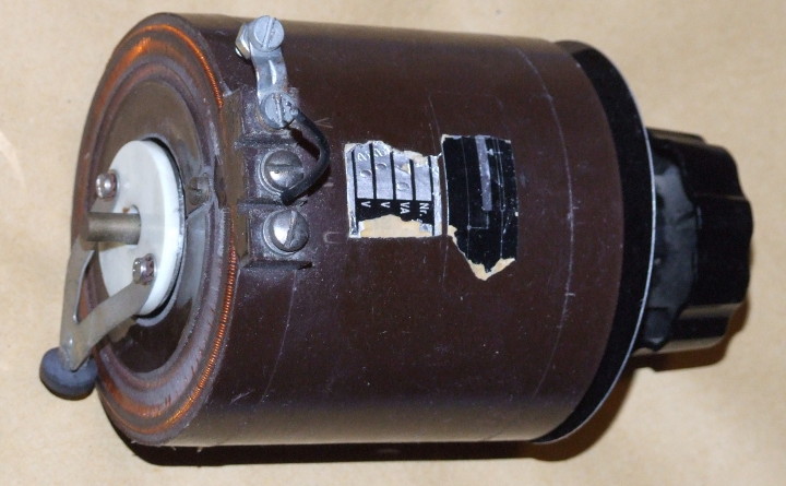

Gestern konnte ich mir diesen schönen Stelltrafo sichern, leider ist vom
Typenschild nur noch ein Reststück vorhanden. Länge und Durchmesser sind
jeweils ca. 85mm, die gesamte Wicklung hat ca. 10 Ohm Widerstand.
Könnt ihr mir abschätzen welche Belastbarkeit für einen Stelltrafo in
dieser Größe üblich ist?

Indem Du Dir im INet Stelltrafos ähnlicher Größe suchst und dort
die Leistung abliest. Ein Widerstand von 10 Ohm erscheint mir
aber recht hoch und spricht eher für ein fehlerhaftes Exemplar.

Ca. 500VA. Da Trafos aber thermisch limitiert sind, ist es einfach, das
auszuprobieren: 1000W Glühlampe oder Heizung dran, und langsam
aufdrehen, bis die Oberfläche 30 GradC wärmer ist als die Umgebung.
Langsm heisst so langsam, daß sich der ganze Trafo durchwärmen kann,
also im thermischen Gleichgewicht ist bevor man weiter aufdreht.
Zum Vergleich (VEB Messgerätewerk Zwönitz, Thalheim):
Typ            TSS 102                TSS 104
Abmessungen mm 128L x 150B x 100H     150L x 172B x 100H
Gewicht     3kg                       4,5kg
Ausg.strom  1,6A                      3,15A
