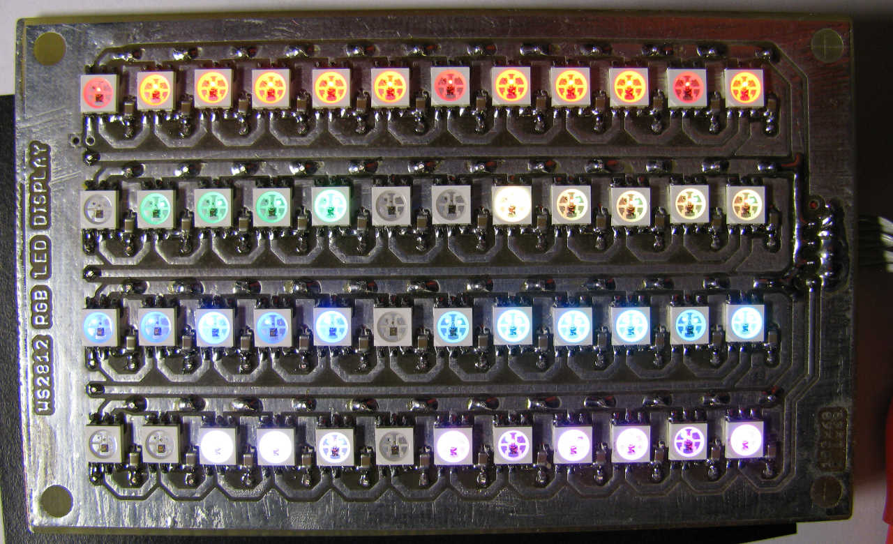

Moin,
hier über's Forum ist letzens eine Sammelbestellung von speziellen RGB
LEDs zusammengekommen: Beitrag "[Mitbestellung] SMD5050 RGB-LED mit integriertem 8-bit PWM Controller"
Diese LEDs haben bereits einen 8bit PWM controller integriert und werden
über ein serielles Protokoll angesprochen (siehe genannter Thread). Ich
habe mir als erste Anwendung folgendes ausgedacht:
a) Ein allgemeines 12x4 RGB Display, das über diverse Schnittstellen
(UART, I2C, o.ä.) angesteuert werden kann und ev schon etwas Intelligenz
bezüglich Farben/Formen/Verläufen mitbringt.
b) Eine Binäruhr. Es gibt ja mitlerweile einige Pseudo-Binäruhren zu
kaufen, bei denen man einfach nur die LEDs zählen muss. Ich will aber
eine richtige mit "echter" Binärdarstellung. Klar ist das nix neues,
aber es ist 1. auf dem STM schnell gemacht und 2. muss jeder Bastler in
seinem Leben einmal eine Uhr gebaut haben ;-)
Zum Testen habe ich jetzt mal mit b) abgefangen. In der endgültigen
Version wollte ich einen STM32F1 verwenden, vorläufig teste ich es aber
mit meinem STM32F4DISCOVERY. Den Code muss man dann noch entsprechend
abändern, insbesondere die RTC ist bei den beiden Reihen
unterschiedlich. Insgesamt ist es eher als "work in progress" anzusehen,
v.a. den Code zur Ansteuerung der LEDs wollte ich aber schon mal
hochladen.
Aktueller Stand:
- Ansteuerung der LEDs funktioniert (per Timer PWM+DMA)
- "Umrechnen" der Uhrzeit in Pixel geht
- Die RTC läuft mit dem internen 32kHz Takt (zu ungenau für eine Uhr,
aber der Uhrenquarz des Discovery ist nicht bestückt und für's debuggen
reicht's)
- Die Uhrzeit ist noch hartcodiert und kann nicht zur Laufzeit geändert
werden. Dafür muss ich mir noch ein Bedienkonzept überlegen.
Zum Code:
Ich benutze einen Timer (21MHz) im PWM-Modus, um das Datensignal für die
LEDs zu erzeugen. Wenn neue Daten auf's Display sollen, muss man nur
"ws2812_update_leds()" aufrufen. Diese Funktion rechnet die 24bit
RGB-Daten in Timer-Werte um und erstellt daraus ein Array, das dem DMA
übergeben wird. Diese Umrechnung dauert 260/103/50µs (O0/Os/O3), der
Rest (sprich das eigentliche Senden der Daten) läuft dann im Hintergrund
per DMA ab.
Anhang:
- der aktuelle CoIDE-Workspace
- eagle layout der Display-Platine
- qick&dirty "Frontplatten" für die Binäruhr
- den Ansteuercode habe ich noch mal separat angehängt, dann kann man
direkt mal reinschauen.

#3277990
Hallo Michael,
interessanter Ansatz mit PWM+DMA und super umgesetzt. Der RAM Bedarf ist
natürlich enorm, was beim F4 zwar keine Rolle spielt, wenn aber ein
kleineres Teil zum Einsatz kommen soll und dann vielleicht noch mehr
LEDs angesteuert werden sollen?? Wenn ich meine Versuche richtig deute,
nimmt sich der Compiler für ein uint8_t ein ganzes Wort, also 4Byte. Ich
habe mit einem halben Meter (30 LEDs) auf einem STM32VLDisco
experimentiert, an DMA habe ich mich aber nicht ran getraut, also Bits
in einer Schleife geschoben.
Wenn mal Zeit ist will ich das auf 8 Streifen (240 LEDs, 30x8)
erweitern. Auf dem Alublech kleben sie schon. Die 8kB RAM sind da nicht
so üppig und 24MHz... na ja, reichen. Für die LEDs habe ich eine Tabelle
drin, exp. Kennlinie. Im Test dimmen die 30 LEDs gleitend zwischen
Zufallswerten, jede für sich.
Wenn's interessiert kann ich die Zip mal reinstellen (CooCox Projekt).
Grüße Lothar

OP #3279538
Ich habe da leider fast nichts mehr dran gemacht (zu viel anderes zu
tun) und werde in den nächsten Wochen auch nicht dazu kommen.
Der Hauptgrund den Code hier hochzuladen war eigentlich die Ansteuerung
der LEDs per TIM+DMA, weil ich das bisher so noch nicht gesehen hatte.
Dass es nicht der ressourcenschonendste Weg ist, ist mir durchaus
bewusst.
Der Nachteil an DMA ist eben, dass die Daten schon komplett fertig im
RAM liegen müssen. Bei größeren Displays könnte man ev. segmentweise
arbeiten und in obigem Beispiel die 8 Streifen nacheinander berechnen
und rausschieben. Es ist eben wie immer ein Trade-off zwischen
Prozessorlast und Speicherverbrauch.
Ev. gibt es noch eine klevere Methode den SPI zu missbrauchen und
dadurch nur noch Bytes (und keine Bits wie jetzt) abspeichern zu müssen.
Das würde den Speicherverbrauch des DMA-Puffers immerhin um Faktor 8
reduzieren.
