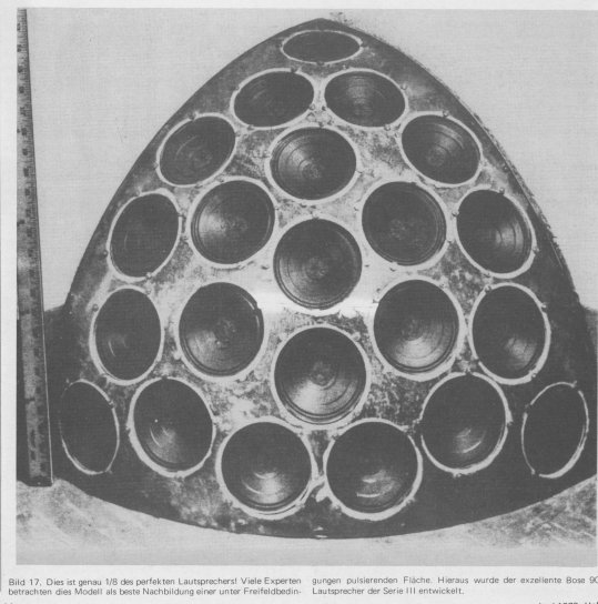

#2986278
Das Problem wird sein, dass Du dadurch eine sehr große schwingende
Fläche hast. Sprich das Teil strahlt gebündelt ab. Das ist nicht immer
günstig.
Was man früher gemacht hat ist eine Kugel zu verwenden und die
Lautsprecher darin zu montieren, so wie in dem Bild von der Bose Box.
Dadurch hast Du näherungsweise einen Rundstrahler.
(Firma: matzetronics) #2986287
Die Bose 901 hat vorne 8 Breitbandlautsprecher und hinten noch 2
Passivschwinger und einen Bass. Klingt recht gut.
