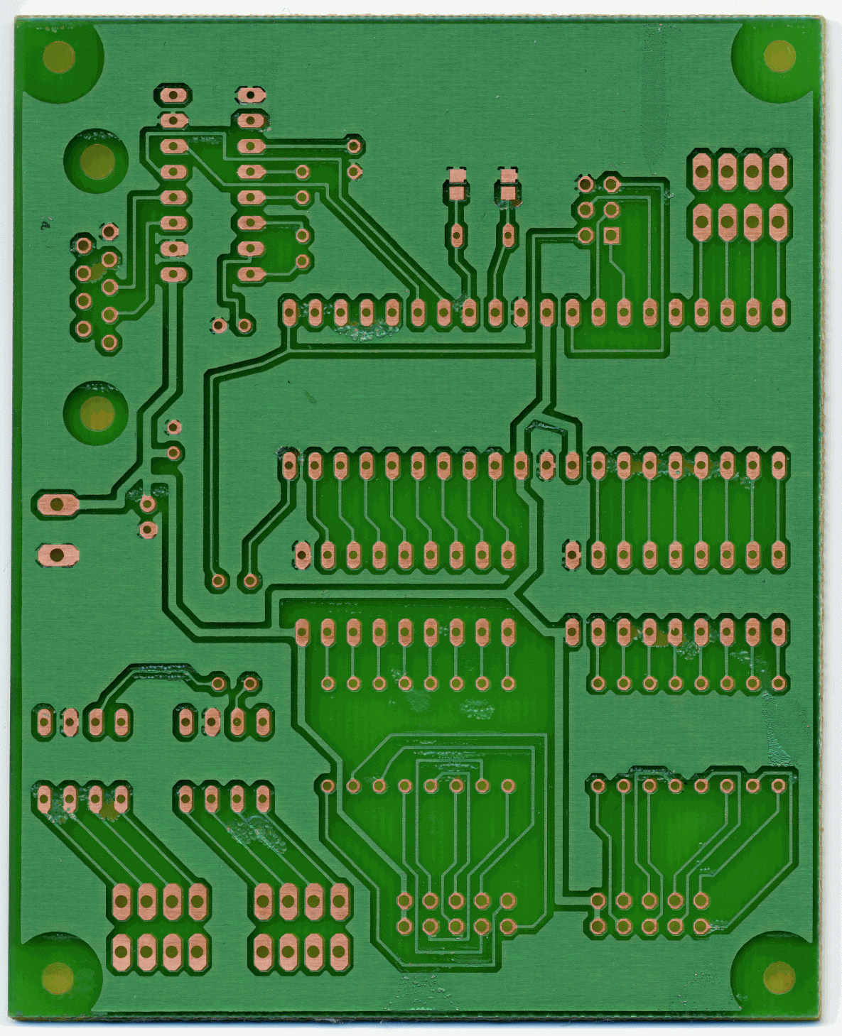

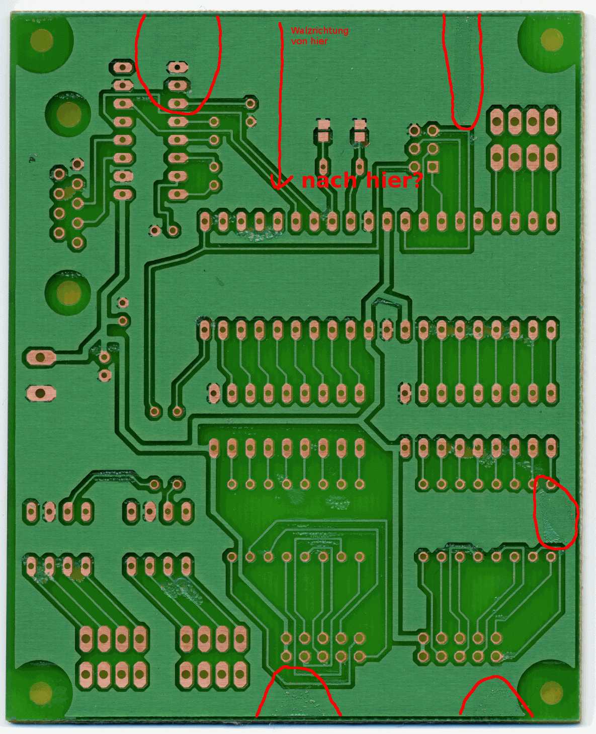

Ich mache gerade meine ersten Versuche mit Löststoppmaske (Bungard
Dynamask von Octamex). Die Ergebnisse sind - bis auf einen Glückstreffer
- eher bescheiden.
Ich gehe wie folgt vor:
- Platine nach dem Ätzen mit Fittingslot im Ofen verzinnen, abwaschen
- ca. 30min bei 120°C im Ofen trocknen lassen
- Maske zuschneiden, an einem Ende mit zwei Streifen Klebeband die matte
Schutzfolie ein Stück entfernen und auf ein Ende der Platine kleben,
leicht glattstreichen.
- den heißen Laminator (buthe Office F1000 aus dem Netto für etwa 18€)
die Platine einziehen lassen. Dabei langsam die restliche Schutzfolie
abziehen, sodass der Laminator das Laminat selbst auf die Platine
drückt. Hier entstehen dann die Schäden, die man im Bild erkennen kann.
- danach Belichten, 20min im dunkeln ruhen lassen, die glänzende Folie
entfernen und in 1%iger Kaisernatron-Lösung bei ca 40°C entwickeln.
Nach dem Laminieren geht alles problemlos von statten. Ich habe auch
versucht, das Laminat komplett von Hand auf die Platine zu bringen. Sah
auch sehr gut aus. Im Laminator sind dann allerdings wieder diese
hässlichen Löcher entstanden.
Soweit ich weiß, enstehen Blasen, wenn man die Platine nicht genug
durchtrocknet. Ist das der Grund? Oder kann es sein, dass mein Laminator
zu heiß wird.
danach sollte die Platine trocken genug sein
Wenn der Laminator original ist, wird er auch nicht zu heiss fuer die
Loetstoppmaske. Ich verwende einen modifizierten Laminator der viel
heisser wird als die normalen. Auch wenn ich mal vergesse die Temperatur
vor dem Loetstopp laminieren runter zu regeln gibt es keine Blasen.
Ich denke das Dein Fittingslot ein Flussmittel hat was sich mit Deinem
waschen nicht vollstaendig entfernen laesst und das dann beim Laminieren
die Blasen verursacht.
Lass mal das verzinnen weg, bzw, verzinne nach dem Loetstopp.

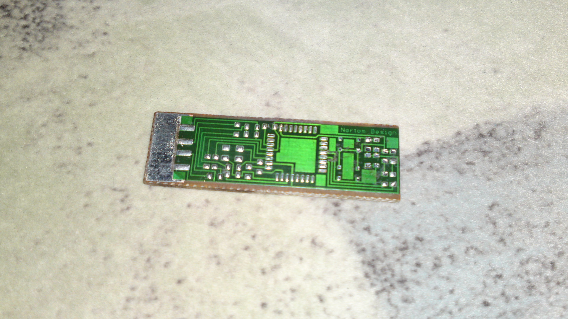

Tja, schwer zu sagen, ich verzinne auch vor dem Laminieren und bei mir
klappte es eigentlich ziemlich gut... vielleicht die Platinen etwas
länger trocknen lassen und mehrere Versuche durchführen. Ich trockne sie
zunächst mit einem Heißluftfön und danach im Backofen. Hier irgendeine
alte Platine, ist nicht so toll und etwas schmutzig... aber um einiges
besser...

möglicherweise ist dein lami zu heiß - wobei die frage ist "für was zu
heiß?".
das bild sieht so aus als ob das fittingzinn flüssig wurde und z.b.
kügelchen gebildet hat und von leiterbahnen zwischen laminat und
platinengrundmaterial gepresst wurde - kann aber auch sein das ich
schiele.
hier zum vergleich meine erste laminierte platine - unverzinnt, aber
auch nicht speziell getrocknet. "nicht glatt" bedeutet im video
allerdings nicht das sich blasen bilden, sondern daß das laminat neben
den leiterbahnen eben tiefer liegt.
laminiert habe ich (afair) bei ~160°
http://www.youtube.com/watch?v=REBO9C5cCHU

#2987103
> zu heiß wird.
Hat damit nichts zu tun. Die Industrie hat in der Zeit als es noch
kaum/kein CAD gab die Leiterbahnen verzinnt und dann Lötstopplack
aufgebracht was dann in der Produktion, insbesondere beim Löten Probleme
brachte. Das Lötzinn darunter schmolz nämlich und wenn der Lötstopplack
nicht ab platzte, dann entstanden darunter so ein Kreuzottermuster oder
auch Schlangenlinien welche nach dem Erkalten erhalten blieb. Heute
kennt das halt keiner mehr weil das keine Relevanz mehr hat.
Auf flüssigem Metall kann eben nur begrenzt was haften. Man kann das
nur lösen wenn man sich auf das Verzinnen der Pads nach dem laminieren
des Lötstoplacks beschränkt, so wie das heute Standard ist und das
auch Sinn macht. Leiterbahnen brauchen daher nicht verzinkt werden.
Auf sorgfältig vorbehandeltem Kupfer, also den Leiterbahnen, haftet
der Lötstopplack dagegen anstandslos und so sollte es auch sein.

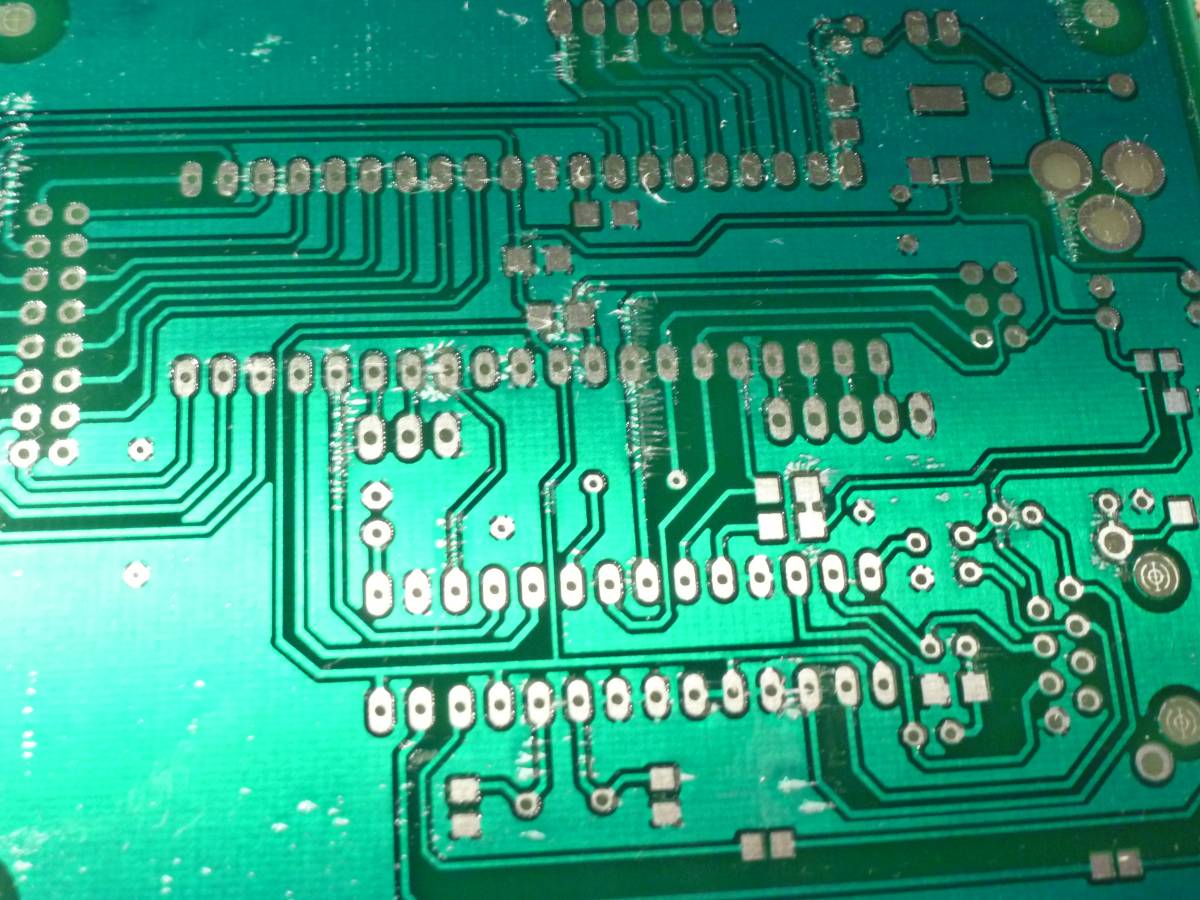

#2987655
So sah es bei mir ebenfalls aus.
Sprich: die Ränder des Lötstopplackes waren "gequollen".
Meine Vermutung: Die Walzen eines Laminators sind nicht glatt, sondern
sehen sehr rauh aus (schaut mal genau hin unter einer Halogenlampe. Du
wirst erkennen das die Walzen selbst ne Art Maserung besitzen).
Ergo: Du ziehst die Platine durch den Laminator, durch die rauhe
Oberflächer der Walzen wird das Laminat ganz leicht dort wo diese
Freisteht angehoben (bleib so quasi minimal an der Walze kleben) und
wird damit bei der nächsten Maserung der Walze "umgelappt".
Abhilfe schaffte bei mir nen ganz einfacher Trick: Nimm Backpapapier,
leg dieses auf die Platine und schieb es erst dann durch den Laminator.
Sprich:
****** Walze Oben
'''''' Backpapier
|||||| Platine
****** Walze Unten
Wirkt wunder ;)
Gast #2987677
Das scheint mir auch die plausibelste Theorie zu sein. Meine Platinen
sehen auch oft so pickelig aus, trotz trocknen der Platine. Auch die
Sache mit der Luft in den Löchern glaube ich nicht, ist zumindest bei
meinenem Beispiel nicht der Fall. Ich verzinne die Platine meist auch
vorher mit Lötpaste, aber im angehängten Bild ist eine unverzinnte
Version die trotzdem viele Pickel hat.
Die Laminatorrollen musste ich auch schon mal saubermachen, da bleiben
gerne Reste dran kleben die die Pickelbildung sicher auch fördern.
Den Tipp mit dem Backpapier werde ich auch probieren.
Gast #2988681
Den Fotolack entferne ich mit Aceton, die Trocknungszeit von dieser
Platine weiss ich nicht mehr, ist ein älteres Exemplar. Hauptproblem war
das ich die spiegelverkehrt belichtet hatte :-( Sonst habe ich so 20-30
min. bei 100°C im Ofen getrocknet.
Der Anpressdruck in meinem Laminator ist recht hoch, ist ein
unmodifiziertes 4-Rollen Gerät, Rexel LP25.
Gast #2990187
ah schade! ich hatte gehofft das es nagellackentferner oder ähnliches
mit zusätzen ist. ich hab mal gegoogelt was technischer aceton so als
verunreinigungen enthält, aber nur zeug mit werten um max 100ppm
gefunden.
die platine sieht auf jeden fall so aus als ob beim walzen etwas
zwischen kupfer und dynamask in die länge gequetscht wurde. wenn es
keine verunreinigung des acetons ist (mit siedepunkt über 100° und dabei
niedrigem dampfdruck) oder wasser (trocknen bei 100°, 30 min) könnte es
noch… fingerfett sein.
das du die platine *und/oder* das wischtuch+aceton mit den fingern
angefasst? so könnte der aceton fett aus deinen fingern auf der platine
hinterlassen haben.
versuch neben dem weglassen des möglicherweise hinterlassenen
fingerfetts mal die platine so lange bei höheren temperaturen als der
laminiertemperatur zu trocknen um die flüchtigen bestandteile zu
verdampfen die bei 100° noch auf der platine bleiben.

- Unverzinnte Platine ohne Backpapier
Bei allen drei sind vergleichbare Schäden zurückgeblieben. Dass es am
Zinn liegt zweifel ich daher jetzt mal an. Die verzinnte Platine sieht
sogar noch am besten aus. Sie liegt allerdings im Ggs. zu den
unverzinnten schon eine ganze Weile bei mir rum.
Daher messe ich dem Trocknungsgrad der Platine mal größere Bedeutung zu.
Ansonsten glaube ich am ehesten, dass die Walzen zu aggressiv auf die
Platine wirken oder zu heiß werden. Vielleicht versuche ich es nächstes
mal mit dem Bügeleisen.

#2996199
Meiner Erfahrung nach führen selbst kleinste Lufteinschlüsse unter dem
Laminat nach dem Aushärten zu Fehlstellen. Das Laminat wird nach dem
Härten so spröde, dass jede kleinste mechanische Belastung es dort
abbröseln lässt, wo es nicht wirklich fest mit der Platine verbunden
ist. Bei meinen Platinen habe ich sehr häufig dort Fehler, wo viele
feine Leiterbahnen parallel verlaufen und besonders dann, wenn diese
parallelen Leiterbahnen senkrecht zur Verarbeitungsrichtung im Laminator
verlaufen. Da bleibt die Luft dann halt stecken, statt dass sie durch
die Walzen in Laufrichtung nach vorne rausgequetscht wird.
Bei den meisten Bildern hier sieht man ja auch schön, dass die großen
Flächen meist super aussehen und die Probleme sich um Lötaugen und
Leiberbahnen scharen.
Als Laminator verwende einen billigen von Conrad, der eigentlich für
maximal 0.3mm oder 0.5mm dicke Materialien spezifiziert ist. 1.5mm dicke
Platinen + Laminat drücken die Walzen durch, die haben dann mehr U-Form
als dass sie noch gerade verlaufen. Das begünstigt meiner Meinung nach
die Situation, dass die Luft nicht an allen Stellen unter dem Laminat
rausgedrückt wird.

OP #3005620
Ich bin mir jetzt relativ sicher, dass die Temperatur ein entscheidender
Faktor ist. Ich habe Platinen jetzt mal kurz nach Anschalten des
Laminators laminiert, also wenn die Walzen noch nicht richtig aufgeheizt
sind. Das Ergebnis sah sehr gut aus. Die Platine fühlte sich warm an.
Nach mehrmaligem Durchziehen traten die ersten Schäden auf, als die
Platine erstmals merklich heiß herauskam.
Sicherlich spielen auch andere Faktoren, wie Feuchtigkeit, Fett, Staub,
mechanische Belastung durch die Walzen etc. eine Rolle. Aber das
Ergebnis mit nicht 'heißem' Laminator und ansonsten unveränderten
Parametern unterscheidet sich deutlich von dem, was ich vorher
fabriziert habe.
#3573354
Hallo Nik,
hab das gleiche Problem. Aldi Laminator Bj 2003 oder so.
Ich sehe 2 Probleme:
1. Lufteinschlüsse, da wo Luft drunter ist wird der Film klar und
entwickelt sich dann weg, vermutlich weil er zu heiss wird.
2. Film entwickelt sich sehr schlecht trotz korrekter Konzentration und
Temperatur.
Den Prozess in den Griff zu bekommen scheint nicht so einfach zu sein
wie beim Fotopositiv wo ich bis 10mil ohne Probleme hinbekomme.

#6132205
Meiner Meinung nach viel zu heiß laminiert. Könnte die gleichen Effekte
bei ca. 120Grad beobachten. Selbst mit Stunden langen vortrocknen und
anfassen nur mit Handschuhen (bereits ab dem Belichten der
Leiterbahnen).
Mit 90 Grad hat alles wunderbar funktioniert und es gab keine
Fehlstellen, selbst ohne ewigen vortrocknen... Nur mit dem Fön
getrocknet gab's super Ergebnisse ohne Fehlstellen.
