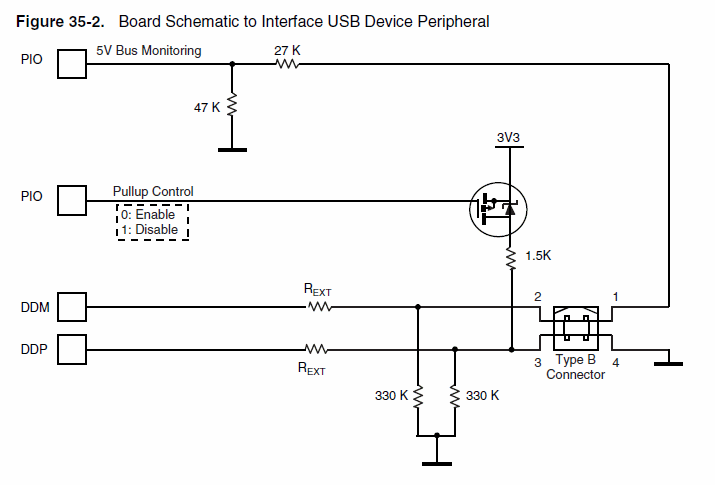

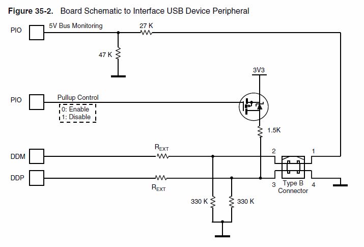

Ob USB-Verbindung oder Stromversorgung unterscheiden.
Gast #2987027
Im Anhang ist ein Auszug aus dem Datenblatt des Controllers
(AT91SAM7S64), der die Schaltung der USB-Schnittstelle zeigt. Für Rext
sind 22 Ohm verbaut.
Gast #2987067
Detlev T. schrieb:
> Die Kommunikation wird doch vom Host (PC) gestartet - oder nicht? Also
> lauschen und solange nix kommt - Netzteil!
Nein. Durch das Zuschalten des 1,5 KOhm Widerstandes (Schaltplan siehe
oben) wird die Kommunikation vom USB-Gerät gestartet.

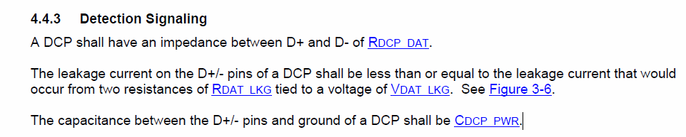

Gast #2987202
Εrnst B✶ schrieb:
> Standardkonform (USB Charger Spec, bei usb.org herunterzuladen) wäre:
> Das Netzteil verbindet D+ und D-. Das kannst du von deinem Gerät aus
> erkennen, und darfst dann ohne Enumeration 500mA ziehen.
Die Spezifikationen (BCv1.2) habe ich mir auf den Rechner geladen. Die
Verbindung D+ zu D- kann ich jedoch nicht finden.
Die Frage ist auch: Wo kann ich Netzteile mit Mini-USB bekommen, bei
denen D+ mit D- verbunden ist?

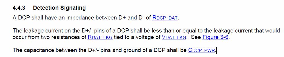

#2987223
Sektion 4.4.3, Detektion eines Dedicated Charging Ports
ist in der Spec als "Rdcp_dat"/"resistance across D+/-" bezeichnet, mit
einem Max-Wert von 200 Ohm.
Noch Kabel/Steckerwiderstand mit berücksichtigen.

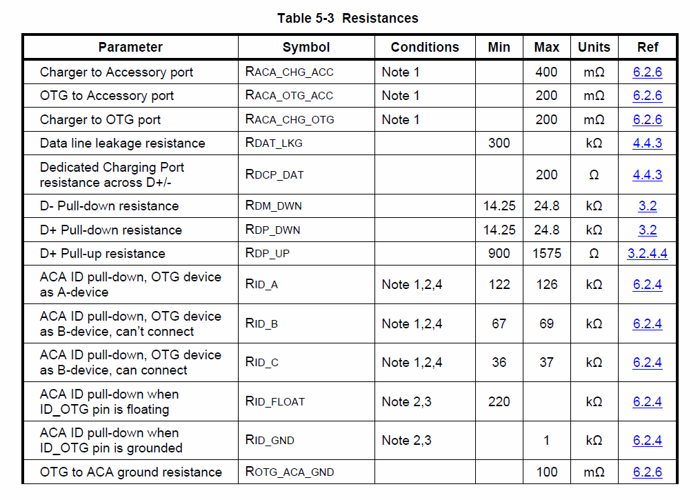

Gast #2987233
Sieht in "meinen" Specs von 2010 anders aus (siehe Anhang). Bin ratlos.

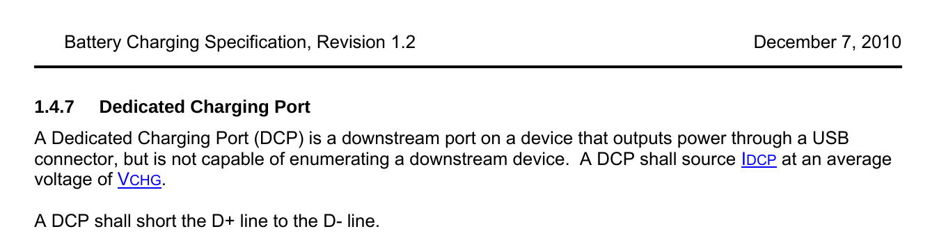

#2987245
Einfach weiterlesen, wie "Rdcp_dat" definiert ist:
0 .. 200 Ohm. Also am Billigsten: Verbinden.
Deutlicher stehts in Sektion 1.4.7, hab den Satz mal angehängt.
