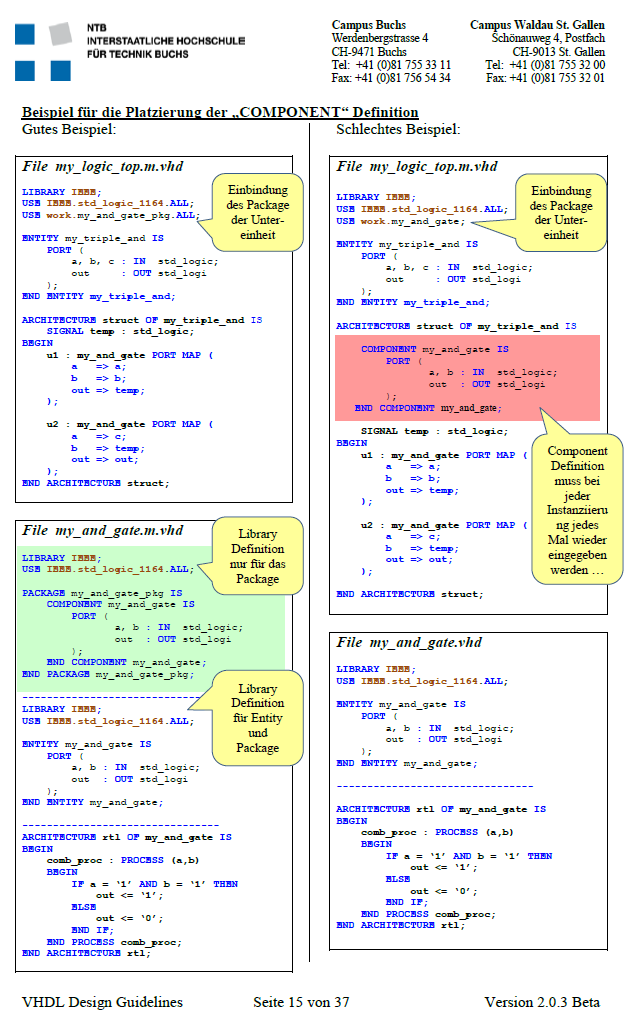

ich lese mich gerade durch ein paar Design Guidelines durch um eine Idee
zu bekommen was man so alles für ein Code Review benutzen kann.
Dabei ist mir im VHDL Design Guideline von der Interstaatlichen
Hochschule für Technik Buchs (CH) aufgefallen, dass empfohlen wird die
Component Declaration direkt als Package zu schreiben.
(siehe Anhang=
An sich eine schöne Idee um diese nicht immer neu definieren zu müssen,
aber welche Nachteile kann ich mir dabei einfangen?
Wird mein Code wirklich übersichtlicher?
Freddy

Du kannst auch ohne component deklaration ein Modul direkt
instantiieren:
architecture bla of xyz is
begin
  work.my_module
    port map(...);
end architecture bla;
Gast #2987332
@Lothar:
das ist natürlich richtig. Aber wenn ich es unter Reuse Aspekten
betrachte und die Compontent Initiierung direkt als Package einbaue ist
es die Frage ob es sinnvoll ist oder vielleicht in anderen Projekten zu
Problemen oder Verlust der Übersichtlichkeit führt.
@Klaus:
Ist seid VHDL2008 gültig?
Natürlich kann man es noch mehr vereinfachen:
port map(
   a,
   b
Aber ich persönlich mag diese direkte Initiierung nicht wenn der Code
nachher über Jahre noch lesbar sein soll.
Um mal eben schnell was zu testen oder notfalls in der Testbench ist es
ok.
Die Gefahr ist aber dass die richtige Reihenfolge eingehalten wird.
Gast #2988234
> ok.
Ich glaube du verwechselst hier was. Ich habe nichts davon geschrieben,
innerhalb der Portmap ein positional association zu benutzen (das macht
man nicht! ;-) )
sondern mir ging es darum, dass man ein Modul auch instantiieren kann,
ohne vorher die lästige component deklacarion in der architecture zu
haben.
