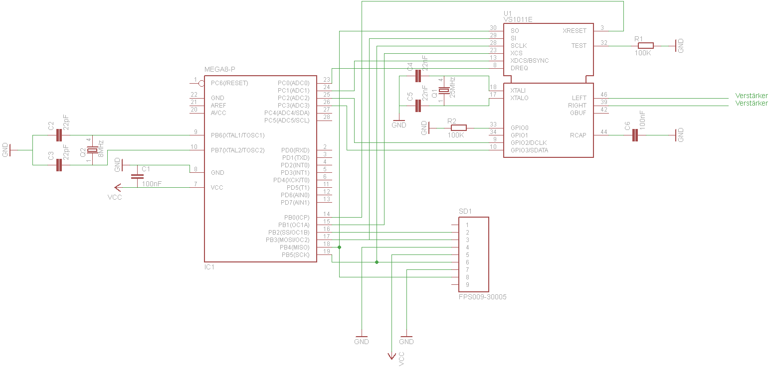

Ich habe mit der Hand einen Schaltplan gezeichnet und wollte einfach,
dass ihn sich noch jemand ansieht, ob ich was übersehen habe, ob besser
währe noch etwas hinzuzufügen...

Das ist kein Schaltplan, sondern bestenfalls ein vorläufiger
Layouvorschlag. Denn in einem Schaltplan werden idR keine Gehäuse
eingezeichnet. So wie es jetzt dargestellt ist, braucht man zusätzlich
Datenblätter um die Funktion verstehen zu können...
BTW: ich habe mal die Dateigröße deines Bildes um 80% reduziert. Und
trotzdem kann man noch alles gut erkennen...

Gibts irgendeinen vernünftigen Grund, die SD-Karte nicht an die
Hardware-SPI anzuschliessen?

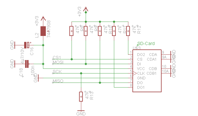

Beschaltung SD-Karte solltest du auch noch überlegen, siehe Bild.
Ist die Doppelbelegung der PINs auf dem Atmega8L von SD und VS1011E kein
Problem?
Soll ich dann wie oben beschrieben die SD-Karten-PINs direkt an MISO,
MOSI, SCK, CS1 anschließen?

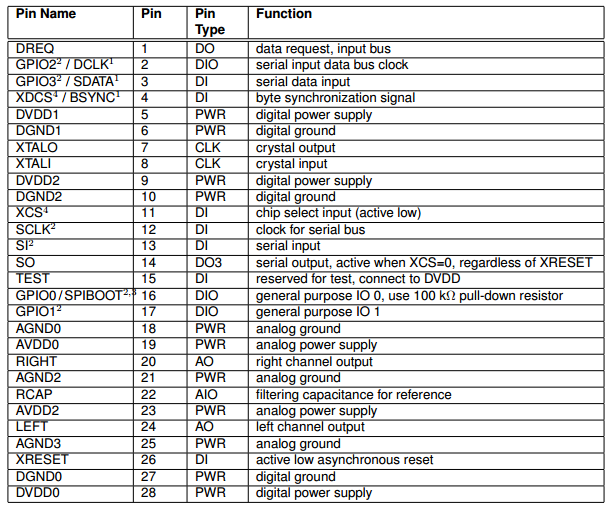

Das ist ja das Problem bei deinem "Schaltplan" - man sieht nicht, welche
Funktion sich hinter welchem Pin befindet...

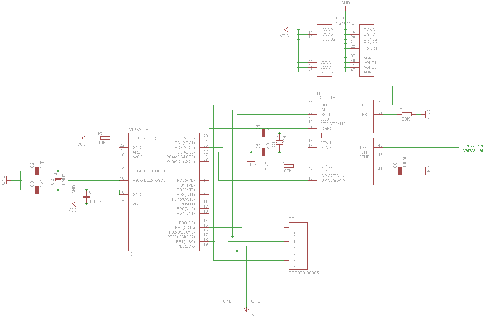

Im Anhang findet ihr meinen Schaltplan... Bitte seht ihn euch durch und
schaut doch mal ob irgendetwas fehlt, falsch angeschlossen ist...
Danke für eure Geduld ;-)
MfG Newbee

Pin20 und 22 vom Mega8 müssen noch angeschlossen werden.
Und die Beschaltung zur SD-Karte, die ich oben geposted habe, war kein
Spass, sondern das solltest du so tun.

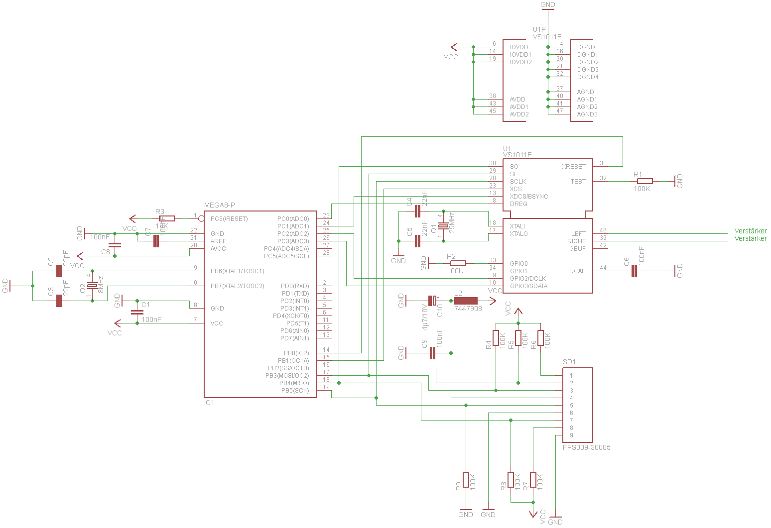

Hier auch schon der Schaltplan...
Ich habe jetzt herausgefunden, dass 7447908 eine Spule ist, es würde
mich aber doch interessieren ob es da vielleicht etwas bedrahtetes gibt?

Der Atmega8 ist für SD Karten mit Dateisystem ungeeignet da dieser zu
wenig RAM hat.
SD Karten haben 512byte Blöcke die komplett in den RAM geladen werden
müssen.
Also nimm einen Mega328, der ist Pinkompatibel und hat 2kb RAM.
Der ist dann auf 3,3V auch mit 12MHz taktbar für nen bissel mehr
Leistungsreserve.
Ist schonmal gut, dass SD und VS am selben SPI hängen, aber überprüfe
noch ob der VS den selben SPI Modus nutzt wie eine SD Karte.
Ich habe den VS1053 genutzt und da kann man für den Datenstrom den SPI
Modus im Decoder anpassen.
Ansonsten eben immer den Modus umschalten.
ALS VS1011 Quarz machen sich 12,288MHz besser.

AGND und AVCC gehören angeschlossen, sonst funktioniert Port C nicht
richtig.
Aus dem Datenblatt:
>AVCC is the supply voltage pin for the A/D Converter, Port C (3..0), and>ADC (7..6). It should be>externally connected to VCC, even if the ADC is not used.
Außerdem würde ich eine ISP Schnittstelle vorsehen, sonst brechen dem
Controller bald die Beine ab.
UART kann auch nicht schaden.
