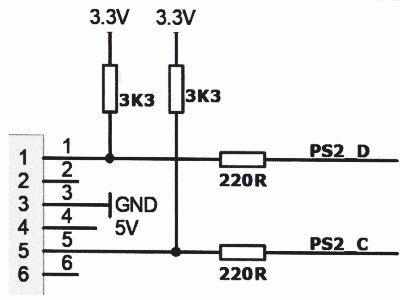

Ich versuche sowohl Maus, als auch Tastatur über einen PS/2 Anschluss im
FPGA zu interpretiere und habe mit dem VHDL Code von Lotar Miller
begonnen. Leider wurde nichts empfangen, daher habe ich die Daten mal
direkt angesehen und nichts vorgefunden.
Die Leitungen scheinen gar nicht bedient zu werden. Ich habe zwei
Tastaturen und zwei verschiedene Mäuse probiert.
Frage: Muss die Maus oder die Tastatur irgendwie initialisiert werden?

- ich habe 2x zwei PS/2 Anschlüsse vorgesehen für 4 Geräte. In der Regel
werden es 2 Tastaturen sein, eine davon mit Sonderfunktion.
- die Schaltung ist jeweils, wie im Anhang oben - korrekt?
- "nichts gefunden" meint, es kommen keine Daten vom Gerät, die Signale
sind aber geroutet, weil ich es inzwischen manuell triggere, mit
Funktionsgeneratoreinspeisung - der FPGA sieht "tooglen"
- ich werde jetzt eine andere Tastatur suchen, wenn die keine Config
braucht, könnte sie kaputt sein
- zur Maus: Wie muss die konfiguriert werden?  Reicht es, einen Reset /
Start zu machen, wie Wiki das beschreibt?
Ja, die wird schon tun. Soooo sensibel ist PS/2 nun auch nicht...

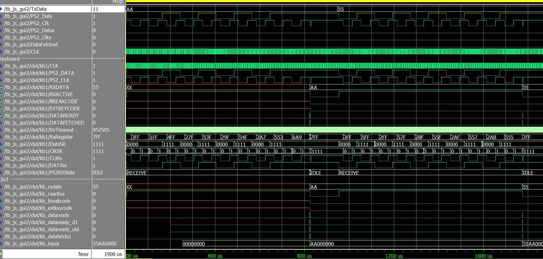

Ich widme mich nun wieder dem PS/2 Lesen. Ich habe nun ModelSim
angeworfen und gefunden, dass es einen Timeout error gibt. RXTimeOut
geht ins Negative! Ich habe das aber behoben, dazu habe ich als Initwert
das RXtimeout schocn mal auf 50000 gesetzt, damit nicht sofort ein
Unterlauf stattfindet. Damit lief es dann.
Wozu ist eigentlich PS2_Clk_period? Das wird nirgends verwendet.
Ich habe dann noch gesehen, dass die PS2CLK nicht kontinuierlich läuft.
Ich sehe aber noch nicht, wo ich das ändern kann. Ich denke, es liegt
daran, dass ich im VHDL die Antwort sofort nach 2 Takten bestätige,
während die original Testbench 10ms verzögert. Im Grunde sollte es aber
kein Problem sein, da die state machine ja reagiert.
Wie die Simulation zeigt, wird der von mir erzeugte Buffer kb_input
(31...0) = 4 Zeichen mit dem neuen Wert beschrieben und weitergeschoben.
Real kommt aber nichts.
Die einzige Schlussfolgerung: Die Tastatur sendet andere, als die TB
annimmt, also das Timing stimmt nicht, wie angenommen. Ich simuliere und
rechne mit 50MHz Taktfrequenz, wie in der Testbench.
Eine Idee: Könnte gfs etwas mit dem Parity passieren?
