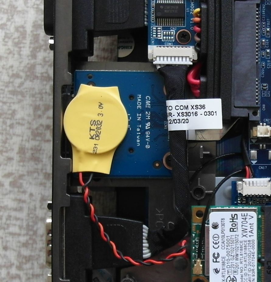

habe einen ca. 3 Monate alten Shuttle Mini- PC, der sporatisch die
Systemzeit- und - Datum nach dem Wiedereinschalten etliche Jahre
zurücksetzt.
NEIN, die CMOS_- Batterie scheint es nicht zu sein; hat 3 Volt,
gemessen.
Leider nicht so einfach austauschbar, sonst hätte ich es schon gemacht
(siehe Foto, im gelben Schrumpfschlauch, so ein Pfusch !)

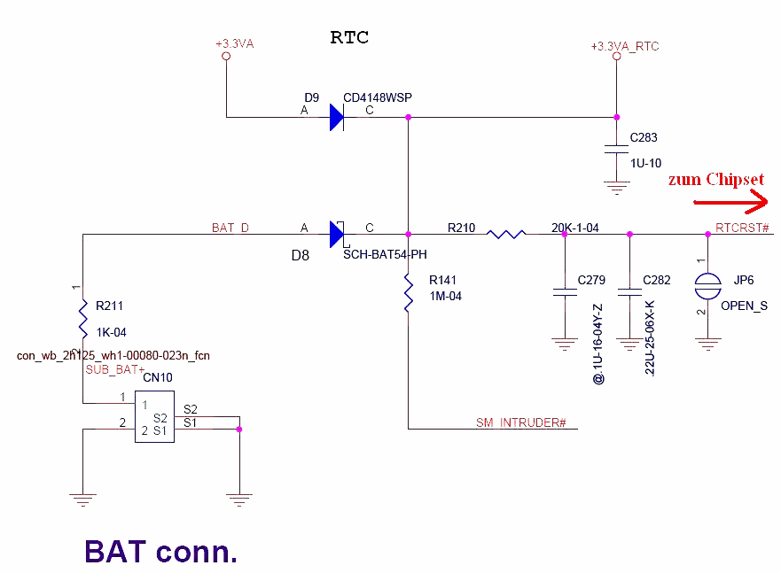

Man müsste die Spannung weiter am Board messen. Die Baterie ist dazu da,
um den RTC-Schaltkreis im Chipset zu versorgen. Vielleicht geht die
Spannung irgendwo an einer Diode oder einem Resistor verloren. Oder aber
ist der Chip hin. Beginnen sollte man aber mit einem CMOS-Reset (Stecker

Ist am Ende der Leitung doch ein Stecker? Kann man den umdrehen?
Bei einer Laptopbatterie habe ich das schon erlebt, das der Stecker
falsch kontaktiert war.
Messe mal während des Betriebes. Mit Stecknadeln kannst du durch die
Isolation pieksen.
Das sieht hinterher niemand.

Das klingt danach, dass ein Elko die CMOS-Batterie vorübergehend
puffert. Die Batterie scheint an dem gesamten Prozess nicht beteiligt zu
sein. Die bereits erwähnte Verpolung würde ich mal prüfen.
Als nächsten Test würde ich die Batterie mal ganz ausbauen und schauen,
wie schnell der Computer die Einstellungen dann vergisst.
BINGO! Der kleine weiße Stecker, der die CMOS- Batterie mit dem
Mainboard
verbindet war trotz mech. Verpolungsschutz flasch rum reingewürgt
worden.
