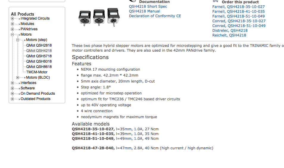

Hallo, ich hab leider gerade einen Knopf im Kopf. Ich bin gerade dabei,
einen Schrittmotor an eine SPS anzubinden. Die Pulsklemme hat einen 24V
Ausgang mit 0.5 Apro Kanal (Brauche 2).  ich will einen Schrittmotor mit
0.1A zum Laufen bringen. Jetzt sagt jemand vom Support, dass dies nicht
funktioniert, weil in den Spezifikationen eine Nennspannung von 5V drin
ist. Aber es steht doch schwarz auf Weiss hier in der Übersicht, dass
die Betriebsspannung von 0-40V DC ist.
Was ist jetzt richtig? Kann ich den Motor laufen lassen über den 24V
Ausgang?
http://www.trinamic.com/index.php?option=com_content&view=article&id=253&Itemid=366
ist der 049 er Motor!
vielen Dank!!!

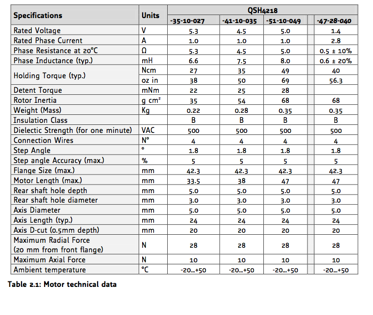

Kauf dier doch eine Schrittmotorsteuerung der gleichen Firma so richtig
mit Mikroschritt und Stromregler.
Was fuerne Betriebsspannung solln das sein? Bei Motoren ist normal immer
der max. Dauerstrom angegeben.

> Ich bin gerade dabei, einen Schrittmotor an eine SPS anzubinden.
> Die Pulsklemme hat einen 24V Ausgang mit 0.5 Apro Kanal (Brauche 2).
> ich will einen Schrittmotor mit 0.1A zum Laufen bringen.
> Jetzt sagt jemand vom Support, dass dies nicht funktioniert,
> weil in den Spezifikationen eine Nennspannung von 5V drin ist.
Der Motor hat 5 Ohm was an 5V zu 1A führt,
und an 24V zu 24A (und Überhitzung oder Überlastung) führen würde.
Damit er nur deine 0.1A zieht, dürfte aus der Pulklemme nur 0.5V
rauskommen.
Wo ?
Du solltest für die Motoren keine "Pulsklemmen" missbrauchen, die keinen
ausreichenden Schutz gegen Induktionsspannungen haben,
sondern einen stromregelnden Schrittmotortreiber der nur 1A liefert auch
wenn er mit 24V versorgt wird, wie TB6560
http://www.ebay.de/itm/CNC-Router-Single-Axis-3A-TB6560-Stepper-Motor-Drivers-Board-4-axiscontrol-DE-/320933135098?pt=Motoren_Getriebe&hash=item4ab91b02fa
> Ausgang?
Natürlich nicht. Motor 1 A bei 5 V, dein Ausgang 0,5 A bei 24 V. Das ist
doch ganz offensichtlich recht verschieden. Der Strom ist nur halb so
hoch wie empfohlen, dafür ist die Spannung fast 5mal zu hoch. Leider
gleicht sich das nicht aus.
Die meisten Schrittmotoren werden mit Strombegrenzung betrieben. Du
könntest ja probieren, ob der Motor mit 0,5 A zufriedenstellend läuft,
aber dazu müsstest du fast 10 W in einem Vorwiderstand verbraten. Für
dich aber vielleicht die gangbarste Lösung.
Gruss Reinhard

Hallo vielen Dank für die Antworten! Im Anhang dort steht bis 40V DC.
Es ist eine Pulsklemme von Phoenix Contact
http://www.phoenixcontact.com/online/portal/de?uri=pxc-oc-itemdetail:pid=2861632&library=dede&tab=1
Es ist gemäss Datenblatt möglich an den Ausgänge direkt etwas zu
betreiben. Kann aber leider sein, dass ich mit diesem Motor einen
Verstärkter dazwischen bauen muss...
#2988634
Auf der Homepage steht, dass es in der Produktreihe(!) welche bis 40V
gibt, dein Typ hört aber bei 5V auf!
Außerdem ist der SPS-Ausgang nicht für induktive Lasten, da müsste (wenn
denn überhaupt irgendein anderer Schrittmotor daran gehen würde) noch
Schutzbeschaltung her.
Nimm lieber eine externe Steuerung mit Impulsen für Vor/Rück. Die Pulse
kannst du dann ja an der SPS ausgeben.
