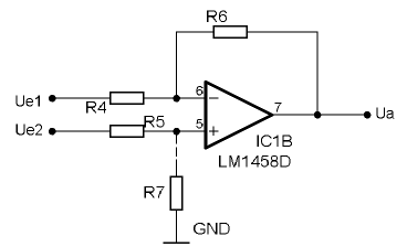

#2988803

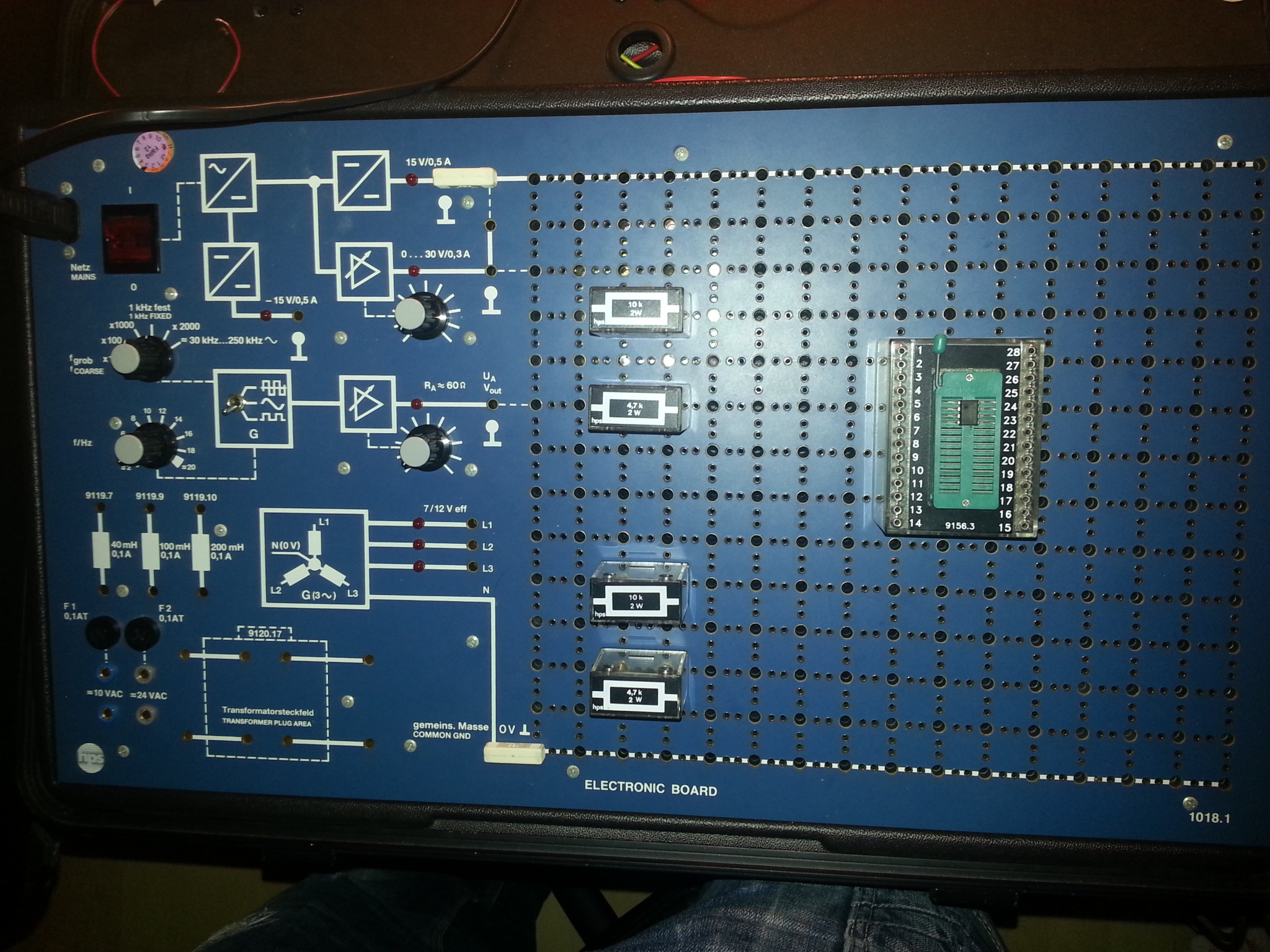

ich geb mal Butter bei die Fische ;.) ich möchte eine Spannung von 2 Sensoren (solarzelle) mit einander Vergleichen und mit Faktor 2 Verstärken.(am ausgang entweder +/- Volt bekommen) Leider probier ich schon seit Stunden und bin schon leicht planlos/Ratlos. könnte mir bitte jemand zb im paint die Schaltung einmalen? R6=R7 = 4,7Kohm R4=R5 = 10kohm Das währe Großartig Theoretisch stehts, praktisch klappts bei mir leider nicht Foto1 Leeres Board zum einmalen Bild 2 pnp Schaltplan. ich danke euch wie verrückt
#2988828
Thrasher schrieb: > ???? das kann doch nicht sein? oder Doch, ist alles Ok. 1. Auf deinem schönen Brettchen hast du oben rechts auch -15V/DC. Da hängst du Pin 4 ran. Pin 7 bleibt an +15V/DC. 2. Du brückst Pin 1 mit Pin 2 und erhälst einen Spannungsfolger. 3. Legst Pin 3 auf GND und misst am Ausgang (Pin 1). Thrasher schrieb: > könnte mir bitte jemand zb im paint die Schaltung einmalen? Ich habe kein Paint. Aber das ist auch gar nicht nötig, weil du die Schaltung gemäß dem von der geposteten Schaltplan ganz sicher auch selbst aufbauen kannst, wenn du ein paar Kleinigkeiten beachtest: 1. Da du auch negative Differenzspannungen verarbeiten möchtest > (am ausgang entweder +/- Volt bekommen) braucht der Opamp eine positive und eine negative Versorgungs- spannung. Schließe also +15V an Pin 8 und -15V an Pin 4 an. 2. Die angegebene Dimensionierung der Widerstände > R6=R7 = 4,7Kohm > R4=R5 = 10kohm ist verkehr herum und liefert eine Verstärkung von etwa 0,5. Für eine Verstärkung von 2 müssen R6=R7 = 10kΩ R4=R5 = 4,7kΩ sein. Dann sollte die Sache funktionieren.

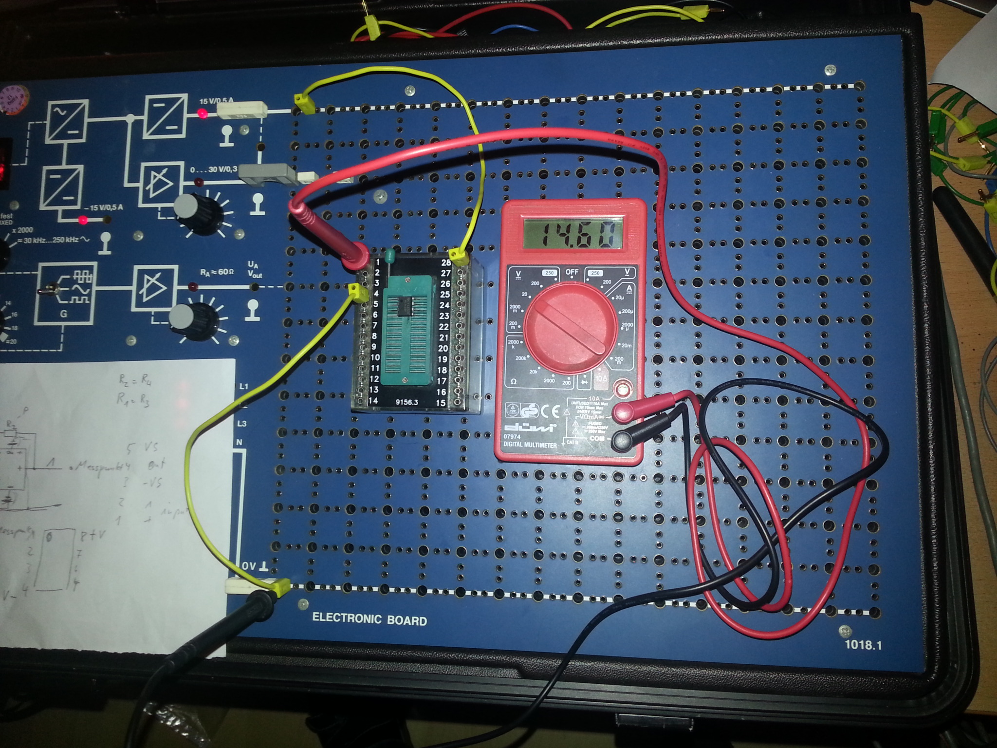

#2988929

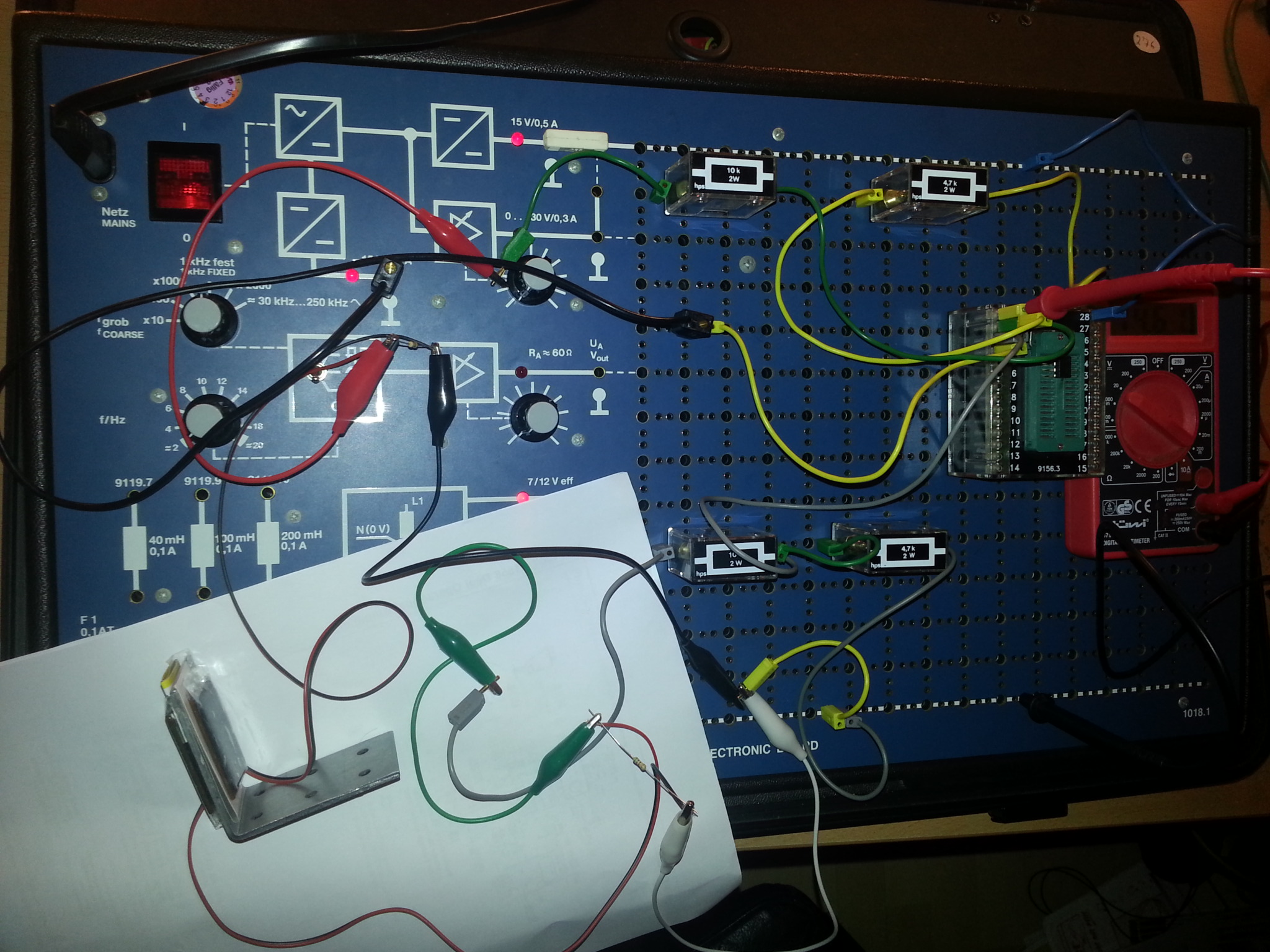

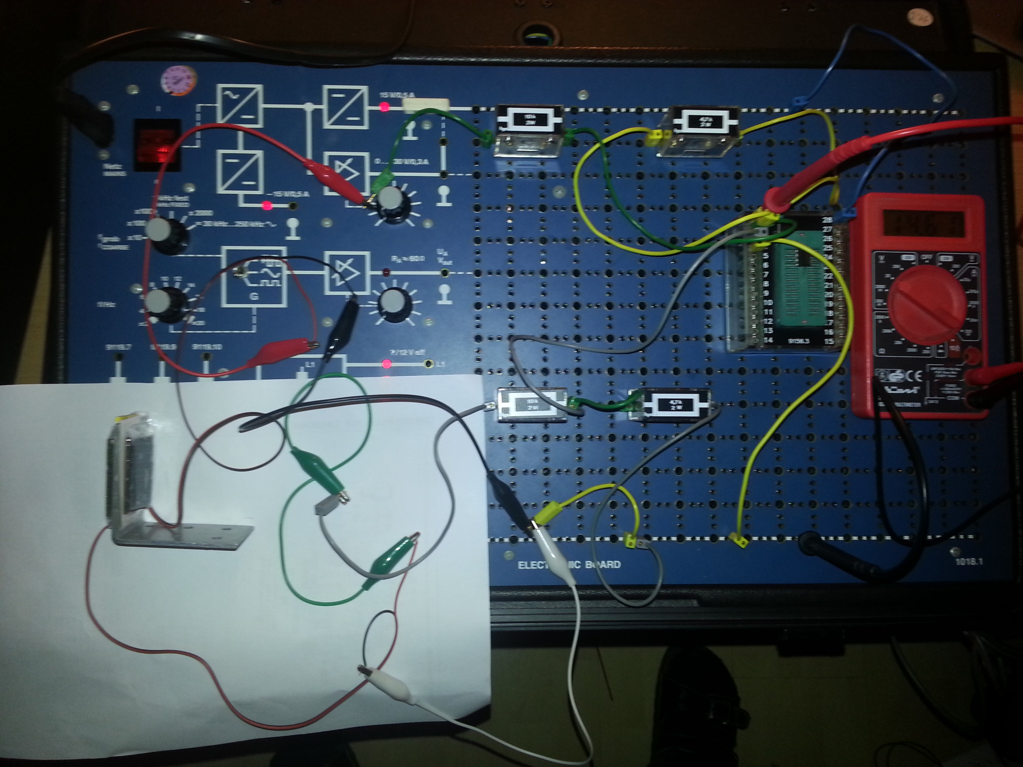

ich habe es nochmal aufgebaut, leider immer noch 14,6V am Ausgang. Der Winkel ist mein Sensor mit 2 Solarpanelen (4 Volt) links und rechts. hab beide auch probehalber abgedunkelt immer noch 14,6V am Ausgang. Panel1 + an Invert - an Masse Panel 2 + an Non invert - an Masse Ich würde mich freuen wenn ihr da mal drauf schauen könntet, vielleicht seht ihr ja (im Salat) das Problem?! Danke
#2988955
Du solltest die Solarzellen erstmal ein wenig belasten. Ohne Last liefen sie nur ihre Leerlaufspannung und die ist mehr von der Temperatur als vom Licht abhängig. Pack da mal nen Widerstand dran, so das der entstehende Photostrom was hat wo er durchfließen kann. Dann bekommst du auch Spannungen über dem Lastwiderstand die sich mit der Beleuchtungsstärke ändern.
#2988960
Und benutz mal bitte die -15V wie schon mehrfach geschrieben oder nehme einen OPV der für "single supply" geeignet ist.

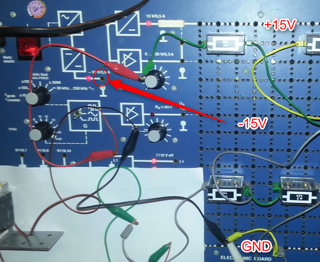

#2988981
Und benutz mal bitte die -15V wie schon mehrfach geschrieben oder nehme einen OPV der für "single supply" geeignet ist. -15V hängen doch an der 4 oder meinst du -15V noch an die 7 zu klemmen? oder versteh ich da jetz was falsch? Danke Die Hinweise aus meinem letzten Beitrag hast du zwar noch nicht befolgt, ansonsten scheint der Aufbau aber richtig zu sein. Die 14,6V am Ausgang sind auf jeden Fall seltsam, weswegen du jetzt den Fehler schrittweise eingrenzen musst. Falls du noch einen zweiten LM1458 hast, kannst du diesen ausprobieren, um sicherzustellen, dass hier kein Defekt vorliegt. Ansonsten würde ich die Spannung (jeweils gegen GND) an sämtlichen Punkten in der Schaltung (also an allen angeschlossenen IC-Pins und an den Solarzellen) durchmessen und überlegen, ob sie plausibel sind oder nicht. Damit hast du eine gute Chance, fehlerhafte Verbindungsleitungen und defekte Bauteile aufzudecken. Falls dir die Interpretation der gemessenen Spannungen schwer fällt, poste sie hier, dann bekommst du Hilfe.

#2989101

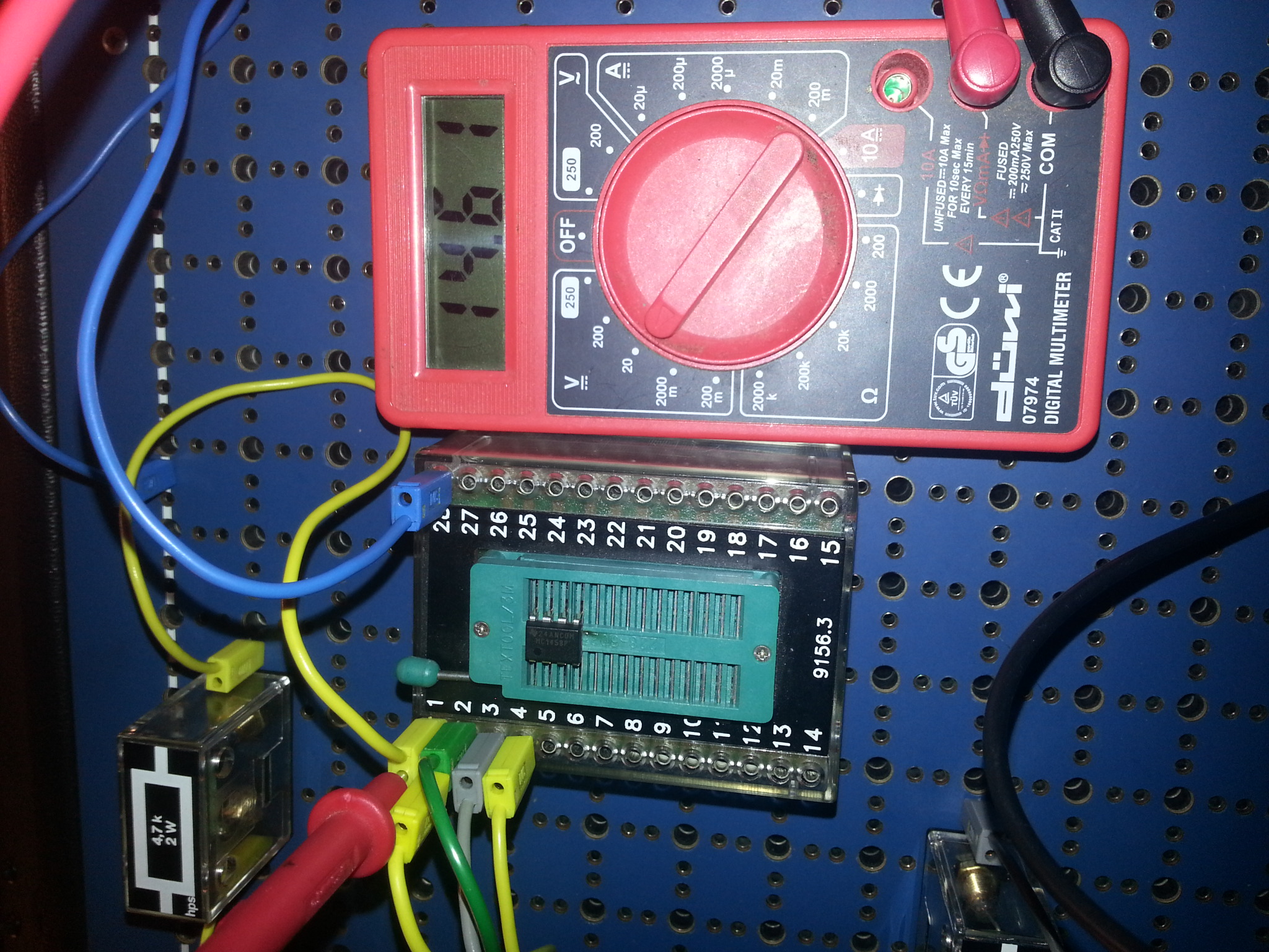

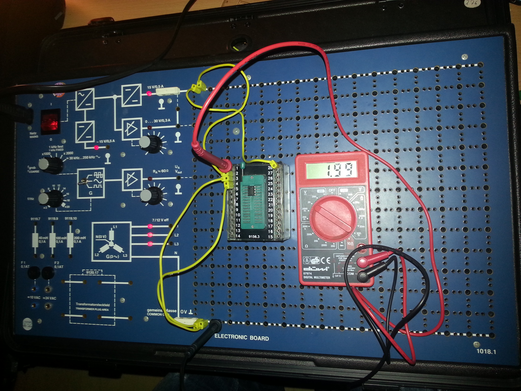

danke nochmal für eure Hilfe, ich versuch alles so ordnungsgemäß/fachgerecht umzusetzen wie ihr es mir beschreibt. leider hab ich immernoch 14,6 V obwohl ich -15V an Pin 4 angeschlossen habe einen 100 ohm widerstand an beide Panele gehangen. siehe Foto(s) Danke Leg doch mal die Solarzellen beiseite und leg auf beide Eingänge zwei unterschiedliche Spannungen. Wenn ich das richtig sehe hast du ja noch eine einstellbare Spannungsquelle auf deinem Board. Dann siehst du ob die Schaltung das tut was sie soll. Ich hab die Schaltung mal anhand der Fotos überprüft. Meines Erachtens ist sie richtig aufgebaut. Antwort schreiben |
