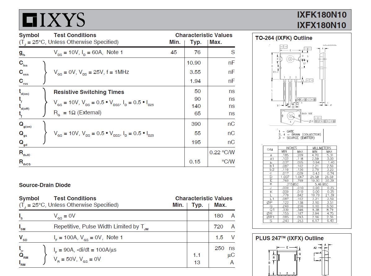

Hallo Zusammen, ich möchte gerne für einen Mosfet vom Typ IXYS IXFK180N10 TO-264 den Kühlkörper berechnen. Dieser befindet sich im Schaltbetrieb an einer 3,9 kHz PWM. Nur weiss ich nicht ganz ob meine Rechnung stimmt. Aus dem Dateblatt: RDson = 0.008 Ohm Tj = 150°C RthJC = 0,22 °C/W RthCS = 0,15 °C/W Gemessen: I = 30 A U = 12,6V Angenommen: TUmgebung = 50° P = I² * R = 30² * 0,008 = 7,2 W Rth = ((150°C - 50°C) / 7,2W) - (0,22°C/W + 0,15°C/W) = 13,56 °C/W Kann das sein? Vielen Dank. Gruß Steffen

Die 7.2W stimme, der Rest nicht. Was sollen die 100 Grad Differenz ? Ich wuerde nicht mal daran denken 100 Grad Delta T zu haben. Geh mal von 30 Grad Delta T aus.
Hm, im Prinzip stimmts doch. Ich würde allerdings auch nicht bis ans Temperaturlimit gehen. Ausserdem: die Angaben der KK-Hersteller gelten für perfekte Betriebsbedingungen, die hat man in der Realität nie. Wärmewiderstand des KK halbieren, fertig. Ist ja immer noch ein rel. kleiner. Hast du Platzprobleme oder gehts um ne kostensensitive Serienfertigung, kann man nochmal genauer rechnen.

Die ganze Rechnerei stimmt aber nur dann, wenn du genügend schnell einschalten kannst. Der Typ hat fast 11nF Eingangskapazität! Da brauchst du ne kräftige Ansteuerung - selbst bei den mickrigen 4kHz.
Dann müsste es ja so stimmen: Rth = (30°C / 7,2W) - ((0,22°C/W + 0,15°C/W) / 2) = 3,98 °C/W Berechnung der Ansteuerungsleistung: Qg(on) = 390nC I = C / t = 390nAs / 100ns = 3,9A Als Treiberstufe verwende ich einen MCP1407 der bringt 6A. Nehme ich anstatt des IXFK180N10 den IXTK550N055T2: VDSS = 55V ID25 = 550A RDS(on)= 1,6mOhm P = I² * R = 30² * 0,0016 = 1,44 W Rth = (30°C / 1,44W) - ((0,12°C/W + 0,15°C/W) / 2) = 20,70 °C/W Aber warum wäre dann da der Kühlkörper größer? Die Verlustleistung ist doch viel kleiner? Vielen Dank. Gruß Steffen

Hier wurde übrigens noch vergessen die Einschalt und Ausschaltverluste
zu berechnen.
Je nach FET kommt da auch schon nett was zusammen.
P = Leitverluste + Umschaltverluste + Umladeverluste
P = (Iout / (1-DC))2 * RDS(on) * DC + 0,5 Vout (Iout /
(1-DC)) * (Tr+Tf) * f + QGateSource VGateSource f

Klar ist der 550A Mosfet ein bisschen übertrieben. Aber vielleicht komme ich da ohne große Kühlung aus. Stimmt die Rechnung soweit bis auf die Ein- und Ausschaltverluste? Nach was wähle ich jetzt den Kühlkörper aus? Es kann doch nicht sein das der Wert beim 550A Mosfet größer ist, der hat doch viel weniger Verlustleistung. >Rth = (30°C / 7,2W) - ((0,22°C/W + 0,15°C/W) / 2) = 3,98 °C/W >Berechnung der Ansteuerungsleistung: >Qg(on) = 390nC >I = C / t = 390nAs / 100ns = 3,9A >Als Treiberstufe verwende ich einen MCP1407 der bringt 6A. >Nehme ich anstatt des IXFK180N10 den IXTK550N055T2: >VDSS = 55V >ID25 = 550A >RDS(on)= 1,6mOhm >P = I² * R = 30² * 0,0016 = 1,44 W >Rth = (30°C / 1,44W) - ((0,12°C/W + 0,15°C/W) / 2) = 20,70 °C/W
Für die Verlustleistung mit Ein- und Ausschaltvorgang: P = (Iout / (1-DC))2 * RDS(on) * DC + 0,5 Vout (Iout / (1-DC)) * (Tr+Tf) * f + QGateSource VGateSource f P = (30A / (1-12,6V))2 * 0,008ohm * 12,6V + 0,5 * 12,6V * (30A / (1-12,6V)) * (0,12°C/W + 0,15°C/W) * 3900Hz + 55nC 10V 3900Hz Aber da kommt voll die utopische Zahl von 17157,31 raus. Das kann doch nicht stimmen. Gruß Steffen
@Steffen Ha (stef_fen) >Aber da kommt voll die utopische Zahl von 17157,31 raus. Das kann doch >nicht stimmen. DC ist auch nicht deine DC Spannug sondern dein Tastverhältnis, neudeutsch Duty Cycle. Also z.B. 0,5. Zerleg die Formel doch mal, damit man das besser sieht. P = Leitverluste + Umschaltverluste + Umladeverluste P = P_L + P_U + P_C P_L = (Iout / (1-DC))2 * RDS(on) * DC Sieht bissel Komisch aus. Ich hätte einfach gerechnet U = 12V I = 30A DC = 0,5

Duch die niedrige PWM-Frequenz und steilen Flanken sind die Umlade - und Schaltverluste gering. Man könnte aus EMV-Gründen auch deutlich langsamer schalten, 500ns wären immer noch voll OK.
Steffen Ha schrieb: > Es kann doch nicht sein das der > Wert beim 550A Mosfet größer ist, der hat doch viel weniger > Verlustleistung. ÄÄHH, da haste wohl noch nicht ganz verstanden was der Wert aussagt. Ein Kühlkörper mit 1K/W wird bei 1W die ihm zugeführt werden um 1 Kelvin wärmer. Also umso mehr sich ein Kühler pro zugeführter Energie erwärmt umso kleiner ist dieser. Dann mal die Umschaltverluste für 30A/12,6V/3900Hz: 40 und 230 ns sind die rise bzw fall time. Ptot_umschalt = 0,5*30*12,6*3900*(270ns) = 0,2W In deiner Formel haste da lustige Sachen eingesetzt, hab auch leider verpennt die ein bissel zu erklären :/

OH ein Motor, jetzt wirds spaßig. Da musste dann noch schön ne Entstören sonst grillts dir den FET und der Anlaufstrom kann um ein vielfaches höher sein.
Der Motor ist schon Grundenstört durch Kondensatoren. Was müsste ich da noch beachten?Die 30A sind effektiv. Gruß Steffen
Steffen Ha schrieb: > Was müsste ich da noch beachten? Den Anlaufstrom, also eine Strombegrenzung reinpacken. > Die 30A sind effektiv. Dann stimme ich mit Falks Rechnung nicht überein, das Duty Cycle noch in die Verlustberechnung mit reinzupacken. Die Leitverluste betragen demnach nur P_L = I^2*R_on anstelle von P_L=I^2*R_on*DC

@ al3ko -.- (al3ko) >> Die 30A sind effektiv. >Dann stimme ich mit Falks Rechnung nicht überein, das Duty Cycle noch in >die Verlustberechnung mit reinzupacken. jaja, ich bin von 30A Pulsstrom ausgegangen, mangels genauerer Angaben. @ Steffen Ha (stef_fen) >klar. Aber 30A ohne große Kühlung sollten schon drin sein. Ja. >Was brauche ich denn noch für eine Freilaufdiode? Der Fet hat doch eine >integriert. Nö, die liegt vollkommen falsch. Siehe http://www.mikrocontroller.net/articles/Motoransteuerung_mit_PWM#Mosfet_mit_Freilaufdiode.2C_1-Quadrantensteller >Wie muss ich denn jetzt den Kühlkörper dimensionieren? Hast du doch ausgerechnet, 13 K/W max. Ich würde ein wenig Reserve einbauen und mal Richtung 8K/W schauen. Aber du hast noch ein anderes Problem "Der Motor ist schon Grundenstört durch Kondensatoren." Das kann dir ordentlich in die Suppe spucken. Denn normale Bürstenmotoren, die mit den üblichen LC Kombinationen entstört sind, kann man nicht direkt mit PWM steuern, denn da kommen die Cs der PWM ungelegen.
@ Falk Brunner (falk) >Was brauche ich denn noch für eine Freilaufdiode? Der Fet hat doch eine >integriert. >Nö, die liegt vollkommen falsch. Warum liegt die falsch? Muss die dichter am Motor sein? >Wie muss ich denn jetzt den Kühlkörper dimensionieren? >Hast du doch ausgerechnet, 13 K/W max. Ich würde ein wenig Reserve >einbauen und mal Richtung 8K/W schauen. Ok. Ich verstehe den Zusammenhang zwischen dem errechnetem Wert und der Dimensionierung des Kühlkörpers noch nicht ganz. Was sagen die Zahlen mir jetzt genau? >Aber du hast noch ein anderes Problem >Der Motor ist schon Grundenstört durch Kondensatoren." >Das kann dir ordentlich in die Suppe spucken. Denn normale >Bürstenmotoren, die mit den üblichen LC Kombinationen entstört sind, >kann man nicht direkt mit PWM steuern, denn da kommen die Cs der PWM >ungelegen. Im Datenblatt des Motors steht nur was von Kondensatoren. Spulen werden nicht erwähnt. Was meinst du mit den Cs der PWM?
Steffen Ha schrieb: > Ok. Ich verstehe den Zusammenhang zwischen dem errechnetem Wert und der > Dimensionierung des Kühlkörpers noch nicht ganz. Was sagen die Zahlen > mir jetzt genau? Die sagen dir, um wieviel Grad sich der KK erwärmt, wenn er 1W thermische Leistung abzuführen hat. Wenn du also einen 10°/W-KK verwendest und 2W wegbraten willst, wird der 20° wärmer als die Umgebung. Der mit dem kleineren Zahlenwert ist also der bessere.
@ Steffen Ha (stef_fen) >Warum liegt die falsch? Muss die dichter am Motor sein? An einer anderen Stele in der Schaltung! Siehe Link. >Ok. Ich verstehe den Zusammenhang zwischen dem errechnetem Wert und der >Dimensionierung des Kühlkörpers noch nicht ganz. Bitte? Du errechnest 13k/W und weißt nicht, das das der maximale Wärmewiderstand des Kühlkörpers ist? >Im Datenblatt des Motors Link? >nicht erwähnt. Was meinst du mit den Cs der PWM? Die Kondensatoren zur Entstörung des Motors stellen für deine PWM einen Kurzschluss dar, das ist nicht so toll.
