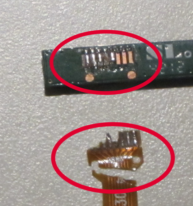

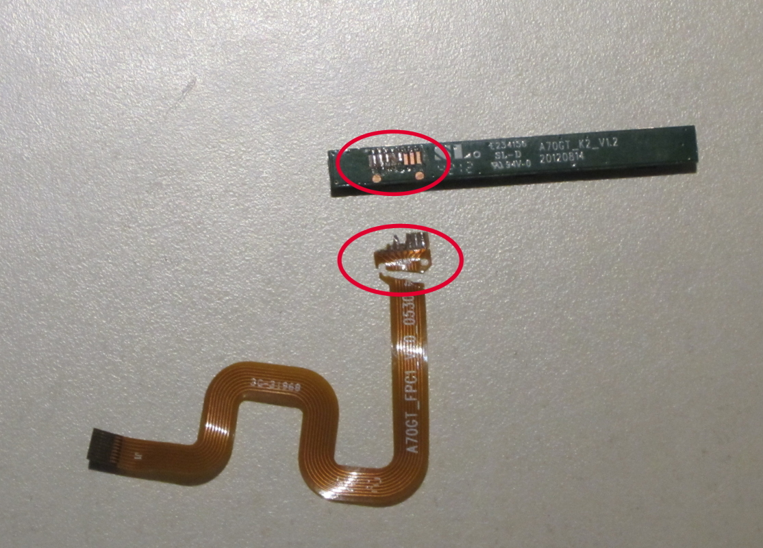

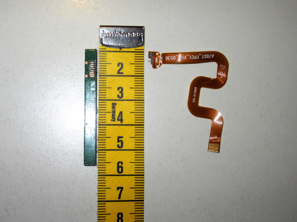

Hallo zusammen, ich habe ein Flexkabel, welches beim Öffnen eines Tablets/Spielekonsole (Archos Gamepad) leider gerissen ist. Das Kabel dient als Verbindung zwischen Hauptplatine (mainboard) und einer Schalterleiste mit dem An/Aus-Button und den zwei Lautstärkereglern (auch Taster). Da das Gerät sehr neu auf dem Markt ist, gibt es keine Ersatzteile und alle Tabletwerkstätten, die ich bis jetzt angeschrieben habe, sind nicht in der Lage so etwas zu reparieren. Gibt es hier zufällig jemanden, der sowas (natürlich nicht umsonst) reparieren kann? Bin aus Moers (PLZ 47), aber auf dem Postweg kann man sowas wahrscheinlich auch machen oder? Anbei ein Foto von dem Defekt. Gruß
Grundsätzlich möglich, wird aber nix genaues. Um die Machbarkeit ein zu schätzen musste man die "Einbauumgebung" kennen, wird aber nur durch Fotos schwierig werden. Wenn dann nur komplett Rep. Geld nehm ich aber für son Pfusch grundsätzlich nich! (ausser man drängt es mir auf :D)
Teo Derix schrieb: > Grundsätzlich möglich, wird aber nix genaues. Um die Machbarkeit ein > zu schätzen musste man die "Einbauumgebung" kennen, wird aber nur durch > Fotos schwierig werden. > Wenn dann nur komplett Rep. > Geld nehm ich aber für son Pfusch grundsätzlich nich! (ausser man drängt > es mir auf :D) Hier mal ein weiteres Bild von der Einbauumgebung (als das Kabel noch intakt war).
Teo Derix schrieb: > Grundsätzlich möglich, wird aber nix genaues. Um die Machbarkeit ein > zu schätzen musste man die "Einbauumgebung" kennen, wird aber nur durch > Fotos schwierig werden. > Wenn dann nur komplett Rep. > Geld nehm ich aber für son Pfusch grundsätzlich nich! (ausser man drängt > es mir auf :D) Was heißt denn in dem Fall "Komplettreparatur"?

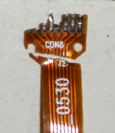

Seh ich das richtig, das genau an der Abrissstelle ein ~90° knick ist?
Das sollte einigermaßen gut funzen. Sauber abschneiden und die Verbindungen mit Fädeldraht, nur wird das an der Stelle etwas dicker! Wenn genügend Platz reichen auch nur die def. Teile zur rep.
Teo Derix schrieb: > Seh ich das richtig, das genau an der Abrissstelle ein ~90° knick ist? Das Kabel hat einen 90 Grad Knick, aber NICHT an der Abrißstelle! Die gerissene Stelle ist vollkommen gerade.
Meine Suche nach jemandem, der soetwas reparieren kann (nicht kostenlos) ist immernoch aktuell.

Kratze vom Lack mit einem Teppichmesser soviel weg, dass die Bahnen am langen Stück und an der Kontaktleiste frei liegen. Dann kleb die Teile mit Cyanacrylat und einem Blättchen Papier darunter vorsichtig zusammen, das geht, wenn einmal trocken, NIE wieder auf. Dann löte dünnen Kupferdraht an (ganz kurz und vorsichtig, beide Stellen vorher verzinnen) und stell die Kontakte wieder her. Ohne Übung braucht man vielleicht ne Stunde, einer ders kann, hat das in 10 Minuten gemacht.
nils schrieb: > Kratze vom Lack mit einem Teppichmesser soviel weg, dass die Bahnen am > langen Stück und an der Kontaktleiste frei liegen. Dann kleb die Teile > mit Cyanacrylat und einem Blättchen Papier darunter vorsichtig zusammen, > das geht, wenn einmal trocken, NIE wieder auf. > > Dann löte dünnen Kupferdraht an (ganz kurz und vorsichtig, beide Stellen > vorher verzinnen) und stell die Kontakte wieder her. > > Ohne Übung braucht man vielleicht ne Stunde, einer ders kann, hat das in > 10 Minuten gemacht. Danke für die ausführliche Anleitung. Leider habe ich selber weder eine Lötstation, noch wirkliche Löterfahrung ;-( Das Kabel ist nur 0,4cm breit, also wirklich was für Könner.

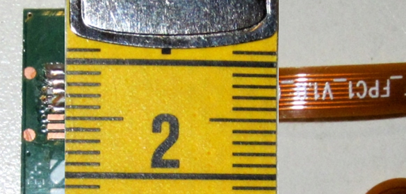

Vielleicht sollte Tim mal ein Foto mit einem Geodreieck neben dem Kabel machen, sodass man das besser einschätzen kann. ;) 0.5mm Pitch kann man von Hand löten.
Sven B. schrieb: > Vielleicht sollte Tim mal ein Foto mit einem Geodreieck neben dem Kabel > machen, sodass man das besser einschätzen kann. ;) Dem stimme ich zu. > 0.5mm Pitch kann man von Hand löten. Prinzipiell ja. Zumindest wenn es sich um eine Platine und ein IC mit 0,5mm Pitch handelt. Hier handelt es sich jedoch um ein FPC und einzelne Drähte.... Hast DU schon mal versucht so ein Kabel zu flicken?
Magnus M. schrieb: > Hast DU schon mal versucht so ein Kabel zu flicken? Ne ;) Ich kenne das auch nur von Platinen. Ich habe geschätzt, dass man durch gutes abisolieren, verzinnen + fixieren des Kabels mit Kleber wohl eine ähnlich gute Voraussetzung für das Löten schaffen kann. Ich wollte damit eigentlich bloß sagen, dass die 0.5mm an sich kein Problem sind, wenn die sonstigen Voraussetzungen stimmen.
Sven B. schrieb: > Magnus M. schrieb: >> Hast DU schon mal versucht so ein Kabel zu flicken? > > Ne ;) Dachte ich mir schon :) > Ich kenne das auch nur von Platinen. Ich habe geschätzt, dass man durch > gutes abisolieren, verzinnen + fixieren des Kabels mit Kleber wohl eine > ähnlich gute Voraussetzung für das Löten schaffen kann. In der Theorie ist das natürlich gaaanz einfach. > Ich wollte damit eigentlich bloß sagen, dass die 0.5mm an sich kein > Problem sind, wenn die sonstigen Voraussetzungen stimmen. Yöpp. Nur leider haben wir es hier leider mit sehr ungünstigen Voraussetzungen zu tun. Ich hätte ursprünglich 50€ für die Flickerei anbieten wollen, aber dann hab ich das mit den 4mm gelesen....
Sven B. schrieb: > Vielleicht sollte Tim mal ein Foto mit einem Geodreieck neben dem Kabel > machen, sodass man das besser einschätzen kann. ;) > 0.5mm Pitch kann man von Hand löten. Vielen Dank schonmal, daß Ihr Euch Gedanken zu dem Problem macht. Anbei ein weiteres Foto, hoffe das nützt was.

Bildformate Da ist ja nicht nur das Flexkabel gerissen sondern auch die Anschlüsse an die linke Platine sind hin. Ob man das nochmal reparieren kann?
Magnus M. schrieb: > Ich hätte ursprünglich 50€ für die Flickerei anbieten wollen, aber dann > hab ich das mit den 4mm gelesen.... Echt, so schwierig? Na gut, dann hab ich mich da wohl gehörig verschätzt ;)
troll schrieb: > Da ist ja nicht nur das Flexkabel gerissen sondern auch die Anschlüsse > an die linke Platine sind hin. Ob man das nochmal reparieren kann? Die Lötpads auf der Platine scheinen intakt zu sein. Sven B. schrieb: > Echt, so schwierig? Na gut, dann hab ich mich da wohl gehörig verschätzt > ;) Habe mir das letzte Foto genauer angesehen. Meine Vermutung wurde bestätigt: Pitch (flex) = 0,43mm Das ist echt übel.
#2992506
troll schrieb: > Ob man das nochmal reparieren kann? Denke eher nicht ohne grösseren Aufwand. Und der würde wahrscheinlich mehr als 140 € kosten.

Magnus M. schrieb: > Die Lötpads auf der Platine scheinen intakt zu sein. Hoffen wirs... > Das ist echt übel. Jupp. Die Miniaturisierung ist eine tolle Sache für kleine Handys, Tabletts usw., aber eine Plage für Bastler... > Ich würde das teil weg lassen und einfach dierekt mit Drähten > verbinden. > wenn ich es noch richtig im kopf habe müsste des mit isolierten 0,25 > Draht gehen. Es gibt/gab bei Conrad mal flexiblen Schaltdraht 0,05mm², noch dünner ist dann nur Kupferlackdraht (aber besch# zu verarbeiten). Möglich vielleicht, aber auf jeden Fall Fummelkram.
Matthias K. schrieb: > Lötbar ist sowas. Jetzt braucht man nur noch jemanden der zugang zu > solchen Equipment hat und eine Halbe Stunde Zeit hat. Plus Fahrzeit. Bei mir wären das 2 x 3 Stunden. :-) Gruss Harald
Harald Wilhelms schrieb: > Matthias K. schrieb: > >> Lötbar ist sowas. Jetzt braucht man nur noch jemanden der zugang zu >> solchen Equipment hat und eine Halbe Stunde Zeit hat. > > Plus Fahrzeit. Bei mir wären das 2 x 3 Stunden. :-) > Gruss > Harald Wieso Fahrzeit? Ich könnte das Kabel+Platine doch verschicken (natürlich nicht an den +150,- Euro Troll).
> wenn ich es noch richtig im kopf habe müsste des mit isolierten 0,25 > Draht gehen. Aber da würde ich mich nicht aus dem Fenster lehnen ohne es > in der Hand gehabt zuhaben. > Lötbar ist sowas. Jetzt braucht man nur noch jemanden der zugang zu > solchen Equipment hat und eine Halbe Stunde Zeit hat. > > Gruß, > Matthias K. Danke für die Denkarbeit (ist ernstgemeint)!

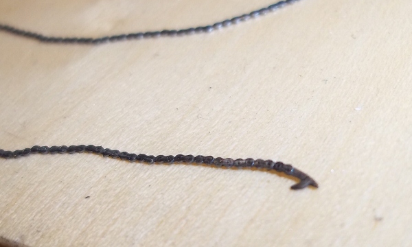

Ich würde den abgerissenen Teil des Kabels einfach abschneiden, es dann an den Rand der Platine kleben und vorsichtig mit Fädeldraht an die Pads kontaktieren. Da das Flexkabel so schön gewunden ist sollten sich die wenigen mm die es dadurch kürzer wird sicher ausgleichen lassen...
Tim Floegge schrieb: >> >> Hier mal eine kleine Weihnachtsbastelei: >> > > > ...nee, is klar... hat vielleicht noch jemand Tipps zum Ostereier > bemalen > (solange die Kosten für die Farbe nicht teurer als 150 Euro werden)? Ich könnte dir als Tipp geben die Ostereier mit Blattgold zu schmücken Blattgold und Swarovskisteine verzieren. :) Gruß, Matthias K.
Bernd Funk schrieb: > Hier mal eine kleine Weihnachtsbastelei: > > Eine Antriebskette einer alten Taschenuhr. Die war gerissen, > also habe ich sie neu vernietet. Bernd.... du bist krank ! ;) * ehrfurchtsvollverneig *
@ Magnus M. (magnetus) Benutzerseite >Bernd.... du bist krank ! ;) >* ehrfurchtsvollverneig * Naja - ist halt bißchen Übung dabei. 0,5mm hatte ich zwar auch noch nicht, aber ein knapper mm zw. den Leiterzügen hatte ich auch mal zu flicken, als ich das Autoradio meines Nachbarn etwas zu unsanft auseinandergerissen hatte. ICs mit 0,5mm waren auch kein Problem, obwohl nur Lötkolben mit 3 oder 4mm Spitze. Wenn mann beide getrennte Teile des Flexkabels sauber zusammenschiebt (evtl. mit Klebeband fixiert), kann man eigentlich rel. problemlos mit bißchen Lötzinn den Spalt überbrücken. Vorher natürlich die Leiterzüge an der Stelle freikratzen, und vorverzinnen. Sollte auch bei 0,5mm funktionieren.

Oder man findet einen passenden Flachkabelstecker. Freikratzen oder wie werden sonst die Enden freigelegt? Einfach wird es nicht.
Tim Floegge schrieb: > Ich könnte das Kabel+Platine doch verschicken Du hast mich falsch verstanden. Um zu beurteilen, ob eine solche Reparator möglich oder sinnvoll ist, muss man das ganze gesehen, bzw. in der Hand gehabt haben. Gruss Harald

Hast du nochmal ein etwas besseres Bild von der Stelle des Defekts? Bild nur die Pads wo es abgerissen ist Bild nur die Kante die Abgerissen ist Würde mir gerne mal den Spaß machen und dir helfen, müsste das vorher aber ein wenig genauer sehen, nicht das ich mir hier was aufhalse was ich nicht kann. Antwort gerne per PN Achja: Natürlich biete ich keine Gewärleistung o.ä.
Michael D. schrieb: > Würde mir gerne mal den Spaß machen und dir helfen, müsste das vorher > aber ein wenig genauer sehen, nicht das ich mir hier was aufhalse was > ich nicht kann. > > Antwort gerne per PN > > > Achja: Natürlich biete ich keine Gewärleistung o.ä.
Lothar Miller schrieb: > Ja, ganz blöd wäre es, wenn dann noch was anderes kaputt wäre. > Nein, sonst ist definitiv nichts kaputt (getestet). Es geht nur um dieses Kabel/Leiste/Schalter, welche das Gerät anschalteten und die Lautstärke regeln (wird alles über die 8 Leiterbahnen geregelt).

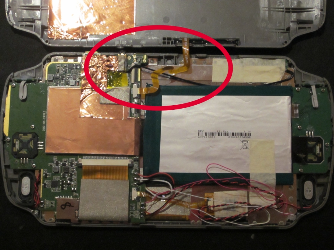

Mach doch mal ein Foto von der Vorderseite des Tasterprints. Anstatt die Pads in diesem lächerlich winzigen Raster zu nutzen könnte man auch einfach direkt an den Tastern anlöten? Gruss
@Tim Floegge (tfloegge) >Generell - im Gegensatz zu Leuten, die meinen man kann alles, wenn man >nur dran glaubt, zeigt die Erfahrung ein anderes Bild. Zum Löten braucht >man genauso Talent, wie zu anderen Dingen. Und nochmal, da ich keine >Lötstation etc. habe, erübrigt sich das im Moment sowieso. Talent ist eigentlich eine besondere Fähigkeit, die einen einfach so deutlich über den üblichen Durchschnitt stellt. Mit Talent hat das daher gar nix zu tun, sondern nur mit Übung/Erfahrung. Daß Dir letzteres fehlt ist schon klar, wenn Du noch nie was gelötet hast. Deswegen wundert mich aber auch ein bißchen, daß Du das Ding überhaupt aufgemacht hast.
Electronics'nStuff schrieb: > Anstatt die Pads in diesem lächerlich winzigen Raster zu nutzen könnte > man auch einfach direkt an den Tastern anlöten? Und wie sehr bringt uns das weiter? Die 0,8mm Pitch der Platine sind nicht das Problem. Um die 0,4mm des FFC kommt man aber nicht drum rum.
Argh .. Text wech, also kurz: Bevor du es wechschmeißt nehme ich die Herausforderung an. Herausforderung heißt: Ich weiß nicht ob ich es hinbekomme, würde es aber versuchen. Ich weiß nicht heißt das ich erst 1-2x solche Kabel mit getrennten Adern bearbeitet hatte und die aber einen leicht höheren Pitch hatte.
