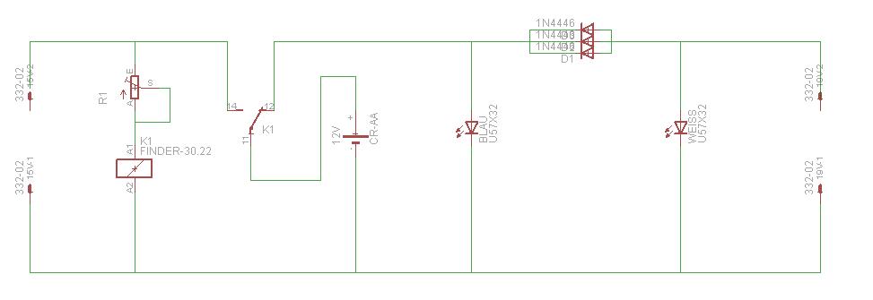

Ich hab ein kleines Problem bzw. Frage
Ich habe ein Autobatterieladegerät ( im Schema als die 2 Pins links
dargestellt), welches mit einer Zeitschaltuhr geregelt 12h am Tag an und
12h aus ist.
In der Theorie soll es folgende Funktion haben:
Wenn das Ladegerät an ist, zieht es das Relais (12V) an, und die
Batterie läd auf.
Wenn das Ladegerät aus ist, lässt das Relais los, und über den NC
Kontakt wird die Last (im Beispiel der Widerstand) betrieben.
Jetzt werden aber sofort einige das Problem selber erkennen:
Über den NO Kontakt des Relais wird das Relais weiterhin gehalten, und
die Last erhält keine Spannung.
Kein Problem, dacht ich mir, das Ladegerät gibt ja 15V ab und die
Batterie nur 12V, mach ich ein Poti vor die Spule des Relais, mit dem
ein Spannungsabfall bewirkt wird, so dass das Relais nur bei 15V
schaltet, bei 12V nicht mehr.
Geht blöderweise nur nicht.
Die Batterie hat nach dem Voll laden und abschalten des Ladegerätes
nicht 12V, sondern gemessene 13,5V.
Mit dem Poti kann ich es zwar mehr oder weniger einstellen, jedoch fängt
das Relais sehr gern an zu schwingen dabei.
Das grössere Problem ist aber:
Wenn das Ladegerät wieder einschaltet, und die leere Batterie laden
soll, bringt das Ladegerät ja beiweitem keine 15V mehr, sondern unter
Last auch gerade mal noch 11,8V.
Somit schaltet das Relais nicht ein, bzw es schaltet unter der 15V
Leerlaufspannung ein, die Spannung des Ladegerätes sinkt, das
Relaisschaltet ab,Spannung wieder hoch....es klickt dann alle 2 Sekunden
sehr schön, bin heute davon super aufgewacht.
Jetzt wäre natürlich meine Frage, wie man diese Schaltung optimieren
könnte, dass sie sicher und stabil läuft.
Mein erster Gedanke war, ein zweites Netzteil 12V,500mA mit an die
Zeitschaltuhr zu hängen und das Relais über dieses zu steuern, find ich
aber ziemlich billig,unschön, und braucht noch mehr Platz.
Der zweite Gedanke: Eine Diode zwischen dem NO und der Spule.
Da jedoch der komplette Ladestrom über die Spule fliessen würde, müsste
diese entsprechend dimensioniert sein, weiterhin bliebe der
Spannungsverlust von 0,6V an der Diode, sprich die Batterie wird nicht
optimal geladen.
Da für mich diese 2 Gedanken ausscheiden bzw. nur als Reserve dienen,
wollte ich fragen, ob jemand eine schöne, einfache Idee hat, wie das zu
bewerkstelligen sei.
Grüße
Björn

Wenn es ein ungeregeltes Ladegerät mit weicher Kennlinie ist müsste auch
eine dicke Diode im Ladezweig gehen. Das Relais dann auf der
Ladegerätseite anschließen.
Ansonsten brauchst du einen Schmitt-Trigger, der dein Relais schaltet.

Hier mal der komplette Schaltplan:
Die LEDs sind natürlich nicht nur LED, sondern Konstantstromquellen mit
mehreren LED in Reihe, was ich einfach nur durch LED darstelle.
Die Weissen LED bzw die KSQ brauchen 18V, beiden blauen reichen 12V.
Das 19V Netzteil rechts (ein nicht mehr benutztes Laptop-Netzteil) und
das 15V Netzteil links werden gleichzeitig mit der Zeitschaltuhr
geschaltet.
Wenn diese an ist, versorgt das 19V Netzteil sowohl die weissen als auch
die blauen LED mit Spannung, der Spannungsabfall an den 3 parallel
geschalteten Dioden ist uninteressant, da ja immer noch weit mehr als
12V anliegen.
Diese 19V bzw nach der Diode 18,4 sind, wenn das Relais angezogen sind,
am NC Kontakt und richten keinen Schaden an.
Jetzt geht die Zeitschaltuhr aus, das Relais (wenns klappt) schaltet ab,
die Batterie versorgt die blauen LED, die weissen werden dank den 3
Dioden nicht betrieben.
Soweit zum Prinzip/Sollfunktion.
Wichtig is halt, dass das Relais zuverlässig arbeitet, weil ich weiss
nich was das Autoladegerät bzw. die Batterie zu 18,4V sagen ^^
Aber mir kommt grad ne Idee.
Was wenn ich mit nem 7812 von den 19V mir 12V abgreife und damit das
Relais schalte?
Wenn das 19V Netzteil ausgeht, hat das Relais doch keine Chance mehr,
angezogen zu bleiben, oder?

Hallo Björn,
beim Zeichnen solltest du die Stellen, an den Leitungen verbunden sind
mit einem Verbindungspunkt markieren.
Dadurch kannst du dann auch Verbindungen überkreuz laufen lassen, obwohl
sie elektrisch nicht verbunden sind ,weil bei diesen Kreuzungen der
Verbindungspunkt dann einfach fehlt.
Das ist lesbarer und du hast nicht die oben angemeckerten
Zick-Zack-Muster.
Nebenbei weiß sogar dein Zeichenprogramm dann, dass dort eine Verbindung
entstehen soll :-)
Gruß Thomas

Gast #2989886
Und warum baust du dann so eine Relaisschaltung ?
Die weissen kommen ans 19V Netzteil.
Die blauen an den 12V Akku der am Ladegerät hängt.
Und das erfüllt genau die Sollfunktion.
Ohne Relais, ohne Spannungsregler, ohne Diode.
