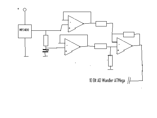

Dafür hab ich auch schon ein anderes Konzept erdacht(irgendwie hackt es
schon vorab an allen ecken und enden..)
Könnt ihr euch bitte mal den schaltplan ansehen und mir sagen ob das
gehen könnte?
Spannung vom Messgeber, MPX4100 einmal direkt über opamp verstärken
und einmal zeitverzögert über RC-Glied, dann noch das genze über nen
differenzverstärke(weil die opamps ja schon da sind)
damit sollte doch eine druckänderung über ne sekunde oder so messbar
sein oder?
iss leider schon ne weile her dass ich das gelernt habe und man wird so
schnell alt*g*
Gruss
